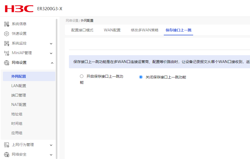

以上内容修改:
 客户端1电脑可以ping通138.55,无法ping通138.245,89.245和89.10。路由器中的ping用WAN口能ping通138.245。
 客户端2电脑可以ping通138.245,无法ping通138.55,88.55和88.56。路由器中的ping用WAN口能ping通138.55。
已解决该问题了。
按照上面的客户端1和客户端2的电脑都加上到138.0的静态路由,还需要在做一个静态路由。在88段的客户端电脑做route add 192.168.89.0 mask 255.255.255.0 192.168.88.55 -p,反之89段的客户端电脑做route add 192.168.88.0 mask 255.255.255.0 192.168.89.245 -p。
路由器还需要再修改一项。(网络设置--外网设置--保存接口上一跳--关闭保存接口上一跳功能)
这样就可以保证客户端AB两端都可以ping通和互访了。
