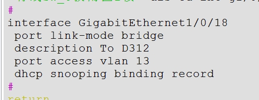

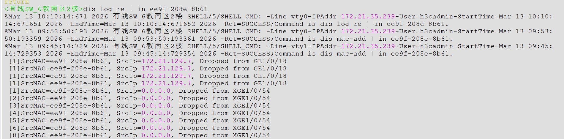

现场拓扑是这样的的,5580交换机的--傻瓜交换机--终端。现场S5580S-48T6X-EI接入交换机经常提示有arp丢弃,然后现场其他的接入交换机也一并跟着提示,客户对日志就比较困惑,请问各位大佬这个是什么原因造成的,有没有缓解的方法?

这是一个典型的由傻瓜交换机环路引发的广播风暴,并触发了交换机的ARP攻击防御机制。
1.拓扑中的“傻瓜交换机”是罪魁祸首
你提到拓扑是 5580交换机 → 傻瓜交换机 → 终端。这种拓扑中,傻瓜交换机(即非网管交换机)本身不具备环路防护能力,如果用户不小心将傻瓜交换机的两个端口用网线连接起来(或者下联的终端设备形成了环路),就会在傻瓜交换机内部形成环路。
2. 环路引发广播风暴
当傻瓜交换机下存在环路时:
  • 广播报文(包括ARP请求、DHCP请求等)会在环路中不断循环复制
  • 每个循环的报文都会被复制并泛洪到所有端口,包括上联到5580交换机的端口
  • 5580交换机的GE1/0/18口会收到海量的、源MAC相同的报文
3. 为什么同一个MAC会在不同端口出现?
从日志看,这个MAC地址 ee9f-208e-8b61:
  • 在GE1/0/18出现时,源IP是 172.21.129.7
  • 在XGE1/0/54出现时,源IP是 0.0.0.0
这是因为:
  • GE1/0/18 可能是下联傻瓜交换机的端口,收到的是正常的ARP请求(有源IP)
  • XGE1/0/54 可能是上联口或互联口,收到的是经过环路泛洪后的报文(源IP可能被修改或丢失)
当广播风暴足够严重时,这个MAC的报文会从交换机的多个端口同时出现,这本身就违反了交换机MAC地址表的学习规则,触发了安全机制。
4. 为什么其他交换机也一起报错?
你提到“其他的接入交换机也一并跟着提示”,这是因为:
  • 如果风暴足够大,广播报文会通过核心交换机泛洪到全网
  • 所有收到异常报文的交换机,如果开启了ARP防御功能,都会触发告警
  • 这就造成了“全网都在报同一个MAC”的现象

第一步:定位问题端口
既然日志显示GE1/0/18和XGE1/0/54都在丢弃这个MAC的报文,我们需要确定这个MAC的真实位置:
  1. 查看MAC地址表:
    dis mac-add | in ee9f-208e-8b61正常情况下,一个MAC应该只在一个端口学习到。如果看到这个MAC在两个端口同时出现(尤其是不同VLAN的端口),说明有环路。
  2. 检查端口流量:
    dis int gigabitethernet 1/0/18
    dis int xgigabitethernet 1/0/54观察这两个端口的输入/输出速率,如果某个端口速率异常高(接近端口带宽),那就是风暴入口。
