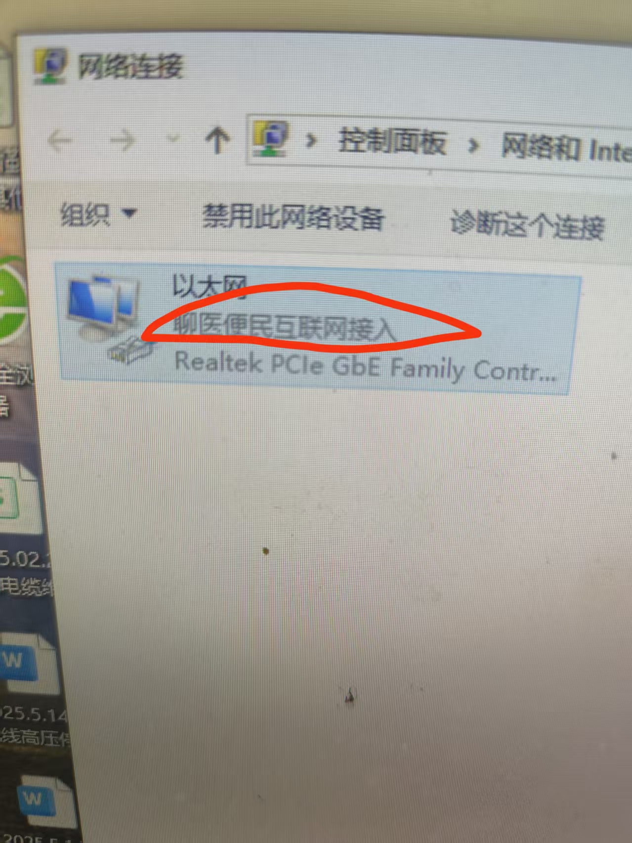

本地连接显示的网络名字是哪台交换机的名字啊?
2026-03-13提问
  • 0收藏,1184浏览
同一核心下的不同电脑上,显示不同的名字,本地连接显示的网络名字是哪台交换机的名字啊?
粉丝:37人 关注:1人
这不是某台交换机的名字,而是Windows操作系统给这个网络连接起的一个“网络位置名称”或者说是“网络配置文件的名字”。
Windows在第一次连接到一个新网络时,会记住这个网络的属性(比如网关MAC地址、DNS等),并给它起一个名字以便管理。
  1. 首次连接时自动生成或人为设置:这台电脑在第一次接入这个网络时,可能由网络管理员设置、或者通过组策略下发、或者由某个内部网络注册流程自动生成了“聊医便民互联网接入”这个名称。
  2. 一个有趣的巧合(可能性较小但原理相通):如果这台电脑之前连接过这个网络的Wi-Fi(假设Wi-Fi名叫“聊医便民”),并且该路由器的2.4G Wi-Fi MAC地址和有线网口的MAC地址相同,当电脑再插上网线时,Windows会认为连接的是同一个网络,就会沿用之前保存的Wi-Fi名称(“聊医便民”),并自动加上“互联网接入”的描述。
所以,你看到的这个名字,对应的是你电脑里记录的这个网络连接本身。
4 个回答
Xcheng 九段
粉丝:141人 关注:3人
这根本不是交换机名称,是网络域/工作组名称
要查交换机的话,接console或寻线吧
要么“摇人”处理
粉丝:19人 关注:9人
您好!根据您提供的信息,同一核心下的不同电脑上显示不同的网络名字,这可能是由于以下几个原因造成的:
1. DHCP分配的IP地址不同:每台电脑可能由不同的DHCP服务器分配了不同的IP地址,因此显示的网络名字也会不同。
2. 静态IP设置:某些电脑可能手动设置了静态IP地址,这些地址可能与其他电脑的IP地址不同。
3. VLAN划分:如果您的交换机启用了VLAN功能,不同电脑连接的VLAN不同,也会导致显示的网络名字不同。
4. 交换机配置:交换机的某些配置可能导致不同端口分配的名称不同。
为了进一步排查问题,您可以尝试以下步骤:
1. 检查DHCP服务器:确认所有电脑是否都从同一个DHCP服务器获取IP地址。
2. 查看静态IP设置:检查是否有电脑手动设置了静态IP地址,并确认这些IP地址是否相同。
3. 检查VLAN设置:如果您的网络环境中有VLAN,确认所有电脑连接的VLAN是否一致。
4. 交换机配置检查:登录到交换机,检查端口配置,特别是VLAN相关的配置。
5. 网络诊断工具:使用网络诊断工具(如`ipconfig`或`ifconfig`)来查看每台电脑的IP地址和MAC地址,确认它们是否在同一子网内。
如有需要,请提供更多信息。
军刺 六段
粉丝:3人 关注:0人
Windows 里 “本地连接” 显示的网络名字,不是任何一台交换机的名字,和交换机名称完全无关。
它来自这两个来源:
  1. DHCP 服务器推送的域名 / 网络名称(最常见)
    • 比如 DHCP 里配置的 domain-name 或 option 15(DNS 域名)
    • 或 Windows 自动识别的工作组 / 域名称
  2. Windows 自动生成的网络配置文件
    • 当没有 DHCP 推送名称时,系统会根据网关 MAC、DNS 地址、网段等特征,自动生成一个网络名(比如 “网络 2”“CorpNet”)
    • 这个名字保存在本地注册表,和物理网络设备无关
粉丝:45人 关注:1人
不是的,这个和交换机的名字没有关系,这个是自定义的,为了区分网卡的用处
