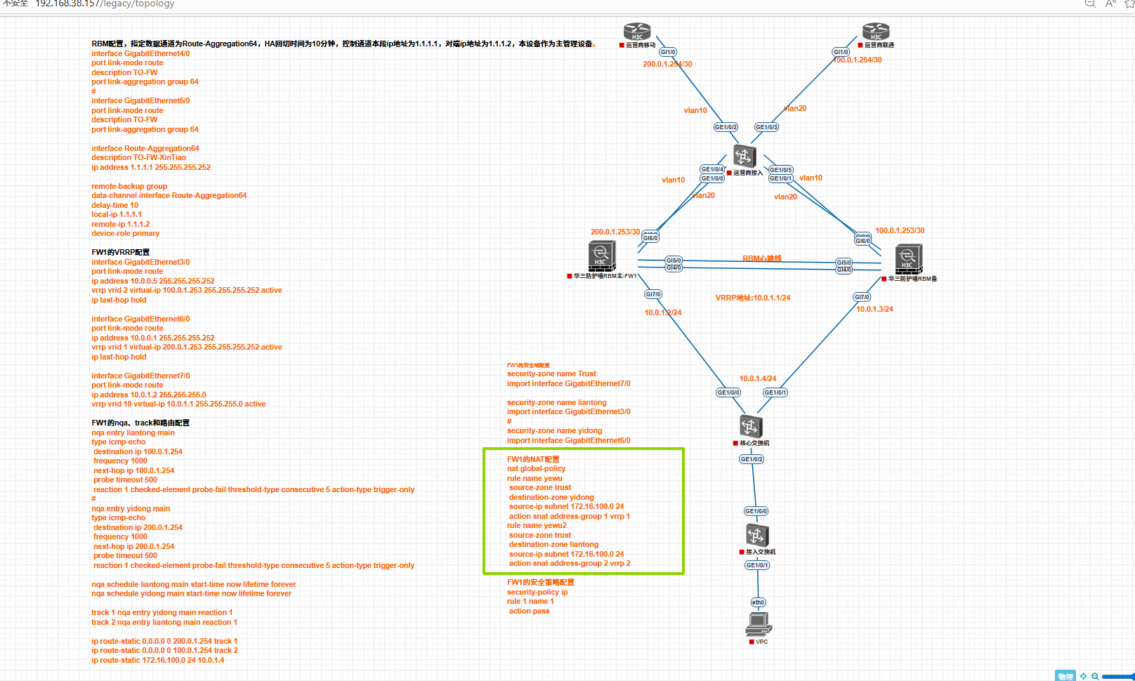

原本迪普设备替换为H3C,原来做的接口NAT,只使用了两个接口,配置翻译为H3C的想通过如下几个方案
1、接口NAT,这个对应接口下配置vrrp即可,因为easy-nat后不可跟vrrp参数
2、全局NAT,全局有参考案例,但源目NAT都做可以都绑定一个VRRP吗,类似如下
nat global-policy
rule name dnat
destination-ip 29.x.x.x/32
action dnat ip-address 27.1.1.1 vrrp 29
rule name snat
source-ip 27.x.x.x/32
action snat address-group 1 vrrp 29
3、Snat全局绑定vrrp,DNAT在接口下使用nat server在指定vrrp呢

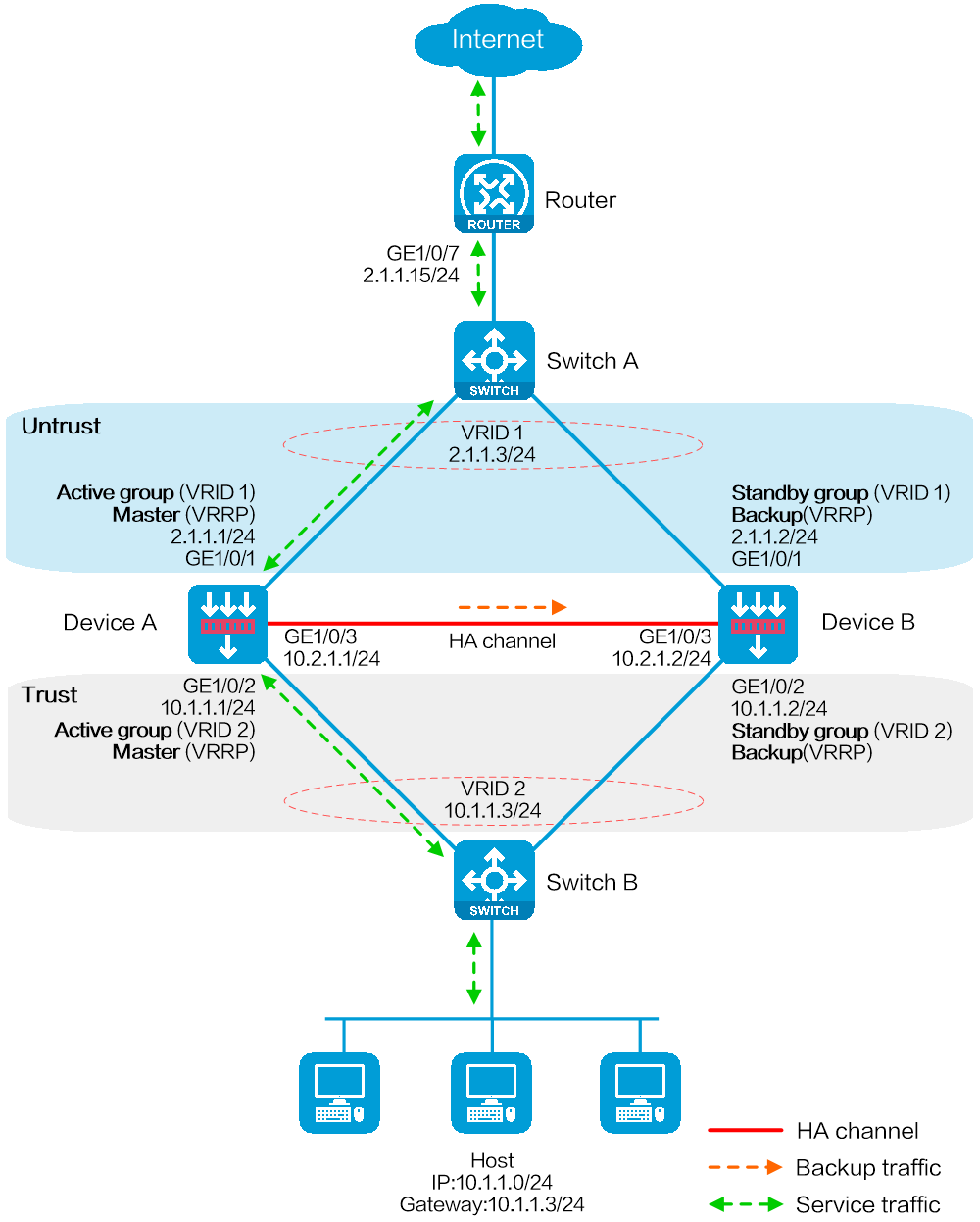

如下图所示,某公司以Device作为网络边界安全防护设备,连接公司内部网络和Internet。为提高业务稳定性,使用两台Device进行HA组网,Device A作为主设备,Device B作为备设备。当Device A或其链路发生故障时,由Device B接替Device A继续工作,保证业务不中断。同时需要在Device上配置静态NAT功能保证内网用户可以访问Internet,该公司拥有2.1.1.1到2.1.1.10十个外网IPv4地址。
图-1 HA联动VRRP三层直连主备组网图

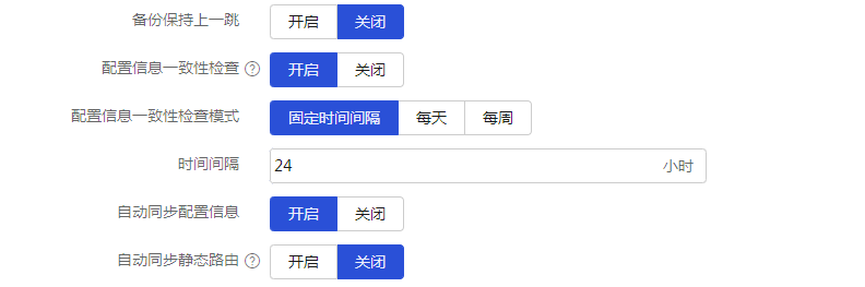

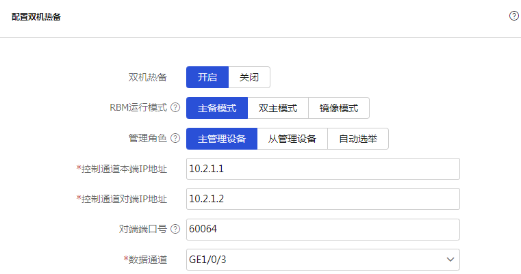

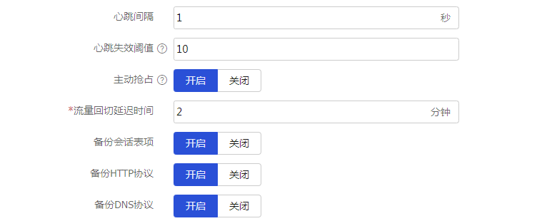

配置双机热备
# 选择“系统 > 高可靠性 > 双机热备”,单击<配置>按钮,进入配置双机热备页面。具体配置如下图所示。
图-2 配置双机热备
# 单击<确定>按钮,完成配置。

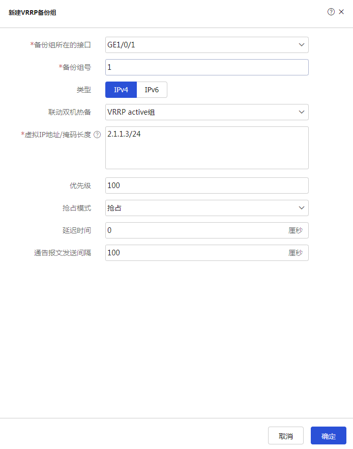

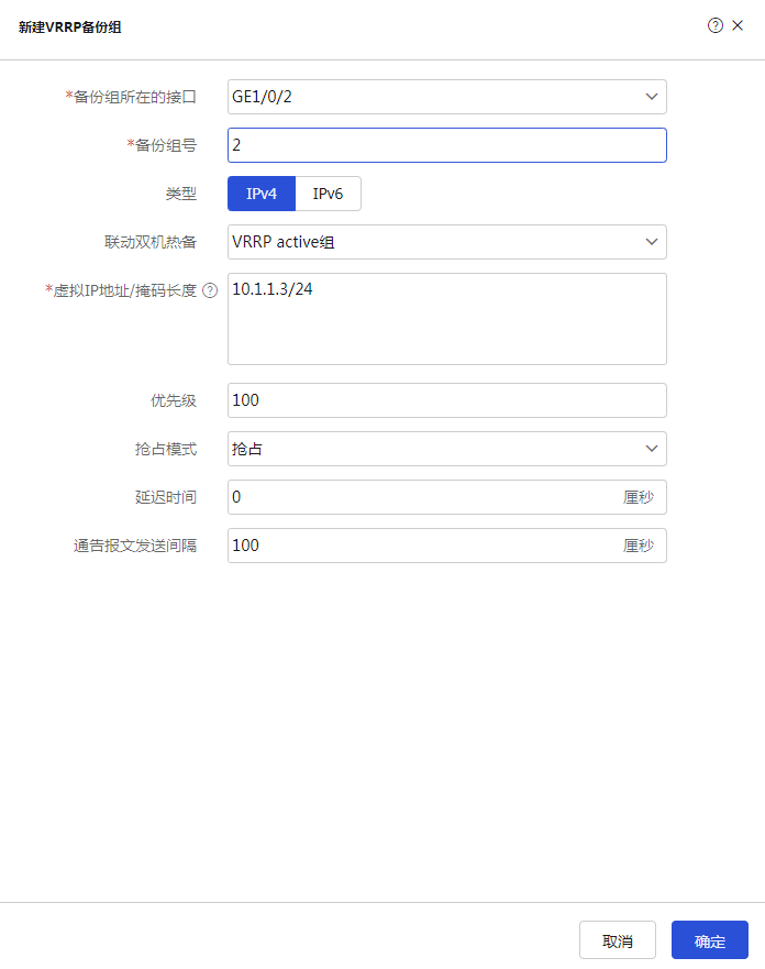

配置HA联动VRRP
# 选择“系统 > 高可靠性 > VRRP”,单击<新建>按钮,进入新建VRRP备份组页面。具体配置如下图所示。
图-3 配置HA联动VRRP备份组1
图-4 配置HA联动VRRP备份组2
# 单击<确定>按钮,完成配置。

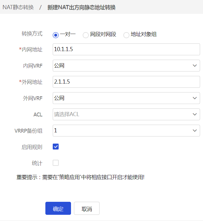

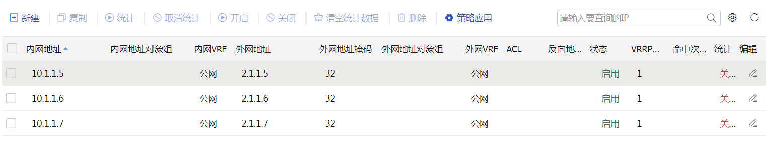

    # 选择“策略 > 接口NAT > IPv4 > NAT静态转换”,进入NAT出方向静态地址转换页面。
    # 单击<新建>按钮,新建NAT出方向静态地址转换,配置如下图所示。
    图-5 新建NAT出方向静态地址转换
    # 单击<确定>按钮,完成NAT出方向静态地址转换配置。
    图-6 NAT出方向静态地址转换配置

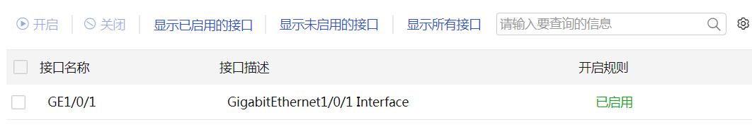

  2. 应用NAT静态地址转换
    # 选择“策略 > 接口NAT > IPv4 > NAT静态转换 > 策略应用”,勾选GE1/0/1,单击开启按钮,结果如下图所示。
    图-7 策略应用

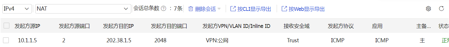

  2. 在Device上,选择“监控 > 网络与流量 > 会话列表”,查看NAT的会话信息。
    图-11 会话列表

第二种用的最多
可以参考一下
