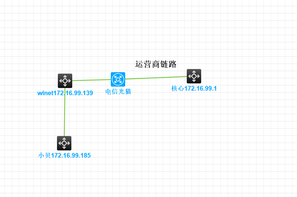

小贝交换机到核心172.16.99.1不通  小贝能正常学习arp,核心学习不到小贝交换机arp,小贝和winet交换机能正常通信,核心和winet能正常通信
小贝交换机到172.16.99网段其它ip可以通
小贝交换机当二层接入,将与核心互联ip配置到电脑 电脑就可以和核心172.16.99.1正常通信,
目前在核心和winet流通,数据从winet正常发出,核心未收到小贝数据包
有遇到这种问题的吗

您好!根据您提供的信息,小贝交换机到核心172.16.99.1不通,但小贝和winet交换机、核心和winet能正常通信。这表明问题可能出在小贝交换机到核心的网络路径上。
建议您首先检查以下几点:
1. 检查物理连接:确保小贝交换机和核心之间的物理连线没有问题,包括网线、光纤等。
2. 检查端口配置:确认小贝交换机和核心的接口配置是否正确,包括IP地址、子网掩码、默认网关等。
3. 检查ARP表:在小贝交换机上使用`arp -a`命令查看其ARP表,确认是否有与核心172.16.99.1对应的条目。如果没有,可能是交换机没有正确学习到ARP表项。
4. 抓包分析:使用工具如Wireshark在小贝交换机和核心之间抓包,分析数据包的传输情况,查看是否有丢包、延迟等问题。
5. 检查路由表:在小贝交换机上使用`route -n`或`ip route`命令查看其路由表,确认是否有到达核心172.16.99.1的路由条目。
6. 检查VLAN配置:如果使用了VLAN,确保VLAN配置正确,且小贝交换机和核心之间的VLAN隧道没有问题。
如果在以上步骤中都未能找到问题所在,建议您提供更多的设备配置信息或错误日志,以便进一步分析。如有需要,请提供更多信息。

  抓包看下
检查下小贝的路由情况
