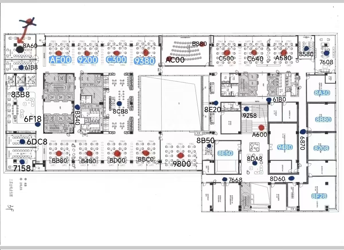

7230/7638信道规划
2026-03-16提问
  • 0收藏,2049浏览
图中的数字是ap的点位 ap型号为7230/7638 如何规划信道和频宽
图片已发
粉丝:36人 关注:1人
为WA7230和WA7638这两款AP规划信道和频宽,关键在于平衡好性能与干扰。一个总的原则是:在保障覆盖的前提下,通过合理的信道规划来最大化利用频谱资源,同时尽可能避免AP之间的同频干扰。
下面我将结合两款AP的硬件规格,为你梳理一份清晰的规划指南。
 1. 首先,了解你的AP
两款AP的频段支持能力不同,这是规划的起点:
  • H3C WA7230-LI:这是一款三频AP。它的三个射频分工明确:
    • 射频1:5GHz频段
    • 射频2:5GHz频段
    • 射频3:2.4GHz频段
    • 这意味着它可以在2.4GHz和5GHz频段提供更强的并发处理能力。
  • H3C WA7638:这是一款支持Wi-Fi 7的AP,通常也是三频设计,支持2.4GHz、5GHz和6GHz频段 。6GHz是Wi-Fi 7带来的新频段,拥有大量纯净频谱,是实现超高速率的关键 。
2. 各频段信道与频宽规划建议
根据上述硬件特点,可以按频段来分别规划:
📶 2.4GHz频段
  • 频宽选择:强烈建议锁定在 20MHz。
    • 原因:2.4GHz频段本身信道数量少(只有1、6、11这三个完全不重叠的信道),且干扰源众多(如蓝牙、微波炉)。使用20MHz频宽可以有效减少相邻信道重叠,提升信道隔离度和整体网络的稳定性 。
  • 信道规划:在相邻的AP之间,轮换使用 1、6、11 这三个信道,形成蜂窝覆盖,这是最经典的规划方式 。
🚀 5GHz频段
5GHz频段信道资源丰富,规划可以更灵活。
  • 频宽选择:推荐使用 40MHz 或 80MHz。
    • 核心考量:更高的频宽能带来更快的速度,但也更容易受到干扰。80MHz 能提供较好的性能体验,适合大多数高带宽业务。如果环境干扰非常严重,可以回退到 40MHz 以确保连接稳定性 。
    • 注意:WA7230-LI有两个5GHz射频,可以将它们分别规划到不同的5G信道组,以实现更精细的负载均衡。
  • 信道规划:优先使用 36-48 和 149-165 等非重叠信道组。如果AP数量多,可以启用 DFS(动态频率选择)信道(52-140) 来获得更多可用信道,但需注意DFS信道在检测到雷达时会自动切换,可能造成短暂中断。
💎 6GHz频段 (仅 WA7638 支持)
这是Wi-Fi 7的“黄金频段”,规划可以更激进。
  • 频宽选择:可以充分发挥Wi-Fi 7的优势,使用 160MHz 甚至 320MHz 的超大频宽,为VR/AR、8K视频等业务提供极致体验。
  • 信道规划:6GHz频段干扰极少,信道充足,可直接使用自动信道选择,让AP根据环境动态择优。
3. 规划的总原则
无论选择什么频段和频宽,最终的目标都是实现一张高效、稳定的无线网络。请遵循以下核心原则:
  • 蜂窝式覆盖,避免同频:在规划时,无论是水平方向还是垂直方向,都要尽量让使用相同信道的AP在物理位置上“隔开”,不要相邻。这是减少同频干扰最根本的方法 。
  • 功率调整要适度:并非信号越强越好。如果AP发射功率过高,覆盖范围过大,反而会加剧相邻AP间的干扰。理想的覆盖边缘信号强度建议在 -65dBm 左右 。可以适当降低功率,让终端在漫游时能更果断地切换到信号更强的AP。
  • **善用工具,先扫描后规划
图挂了
现在基本配置自动信道 自动功率就可以
