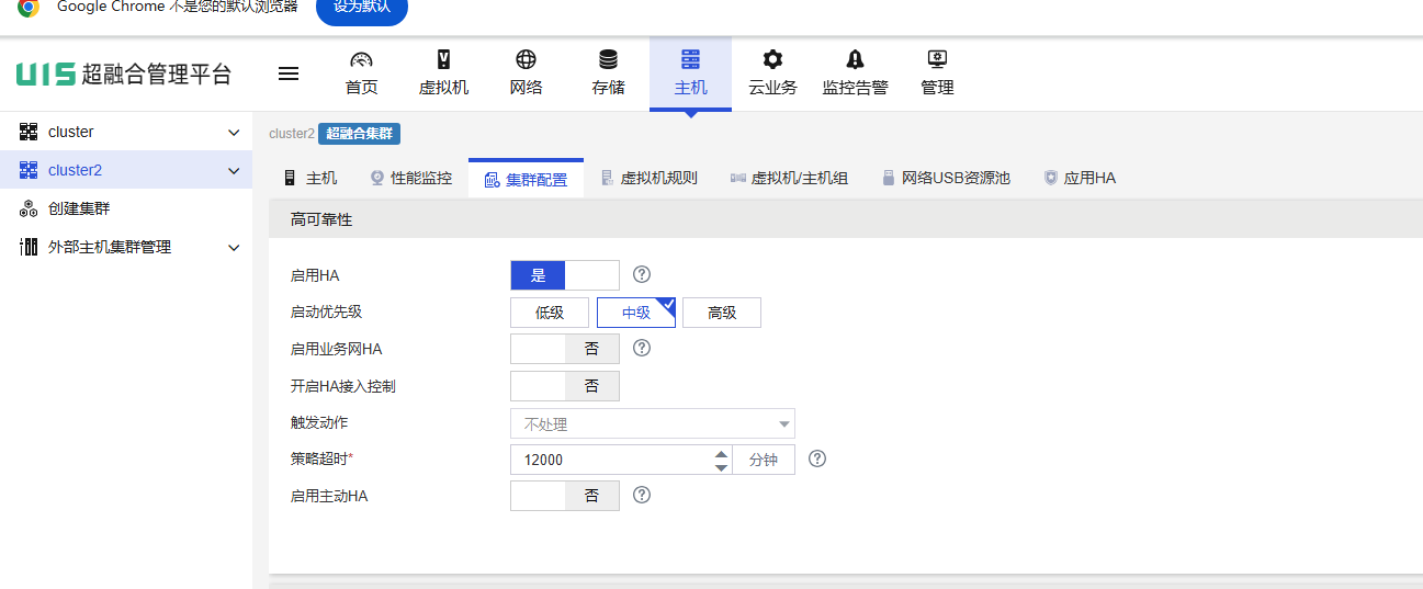

UIS9.0开局集群管理的HA开启,但是触发动作是灰色的无法选择
2026-03-17提问
  • 0收藏,1025浏览
这种要怎么处理?

你好,要先关闭,然后选择好了,再开启
集群开启状态下修改怕有风险,所以建议关闭后再统一调整集群HA方式

我去,您才是真大神,,,,,,这是啥设计么,搞了大半天

可能是由于未满足以下前提条件:
1. 未完成双机热备配置
   超融合架构场景下,必须先完成管理平台的双机热备配置(即部署主备管理节点),否则业务虚拟机的高可用(HA)功能无法启用。
   操作路径:初始化流程中需进入 “双机配置”页面,正确设置备机位置、双机IP、网关等参数(参考信息中“4. 双机配置”章节)。
2. 集群规模不足
   HA功能要求集群至少包含3个及以上节点(管理节点融合部署方案)。若当前仅有两节点,HA选项将保持禁用状态。
 解决方法:
1. 完成双机热备配置
   在初始化引导流程中,确保完成 “双机配置”步骤(参考信息中表21参数说明),为主管理节点配置备机(可位于集群内或独立主机)。
   双机部署成功后,管理平台具备高可用性,此时HA相关选项将自动激活。
2. 扩容至三节点及以上
   若当前为两节点集群,需扩容至少一个业务节点,满足最小集群规模要求。
 补充说明:
双机热备是HA的基础依赖,未配置时系统会强制禁用业务HA功能,以避免因管理节点单点故障导致业务恢复不可控。
若已满足上述条件仍显示灰色,请检查集群状态是否正常(如网络连通性、存储池健康度),或通过技术支持热线400-810-0504进一步排查。
> 注:以上结论基于H3C UIS E0910P08版本部署指导(5W103)中“双机配置”与“超融合架构”要求,适用于UIS 9.0同类场景。
完全没用,我用的三节点高级开局的

您好!关于您提到的UIS9.0开局集群管理的HA开启时触发动作显示为灰色无法选择的问题,可能是由于权限不足或配置未完成导致的。以下是一些排查步骤和建议:
1. 检查用户权限:确保您登录的用户具有足够的权限来配置HA功能。通常需要管理员权限。
2. 确认配置状态:检查集群的配置状态,确保所有节点都已正确加入集群并且状态正常。可以通过命令行界面(CLI)执行`display cluster summary`命令查看集群状态。
3. 查看系统日志:检查系统日志,查找是否有相关的错误信息。可以通过命令行界面(CLI)执行`display logbuffer`命令查看最近的日志信息。
4. 重新配置HA:如果以上步骤都没有发现问题,可以尝试重新配置HA。首先确保所有节点的时间同步,然后删除现有的HA配置并重新配置。
具体操作步骤如下:
# 删除现有HA配置
undo ha enable
# 重新配置HA
ha enable
5. 备份配置:在进行任何配置更改之前,建议先备份当前的配置文件,以防止配置错误导致系统不稳定。
如有需要,请提供更多信息,例如设备型号、错误日志等,以便进一步排查问题。
粉丝:37人 关注:1人
在UIS超融合管理平台中,“触发动作”选项呈灰色不可选,通常是因为当前HA配置的上下文不满足启用该功能的前置条件。该功能用于定义当主机发生故障时系统应采取的自动化响应(如虚拟机迁移、重启等),其可用性依赖于集群状态、存储配置及HA策略的完整性。
触发动作灰色不可选的常见原因及解决思路:
  • 集群未完成初始化或节点状态异常
    如果集群中存在主机离线、存储服务未就绪或节点间心跳通信异常,系统会锁定“触发动作”以防止误操作。需先确保所有主机在线、存储池健康、集群状态为“正常”。
  • 未配置共享存储或存储不支持HA
    HA功能依赖共享存储实现虚拟机的快速迁移。若当前存储为本地盘或未启用“高可用”相关功能(如分布式存储、快照、稀疏模式等),系统将禁用触发动作。需检查存储池是否为共享类型,并确认已启用高级功能。
  • HA策略未激活或配置不完整
    即使“启用HA”已设为“是”,若未设置“启动优先级”或“策略超时”等关键参数,系统可能仍视为配置未完成,从而禁用触发动作。需确保所有必填项已正确设置。
  • 版本或权限限制
    某些UIS版本对HA功能有授权限制,或当前登录用户权限不足(如非管理员),也可能导致该选项不可用。建议使用admin账户登录并确认许可证状态。
解决建议:
  1. 检查集群健康状态,确保所有主机在线、存储服务正常。
  2. 确认已配置共享存储,且存储池支持HA功能。
  3. 完整填写HA配置项,包括“启动优先级”、“策略超时”等。
  4. 使用管理员账户登录,确认系统版本与授权支持HA功能。
完成上述检查与配置后,“触发动作”选项应可恢复正常,允许你选择“虚拟机迁移”、“重启主机”等自动化响应策略。
