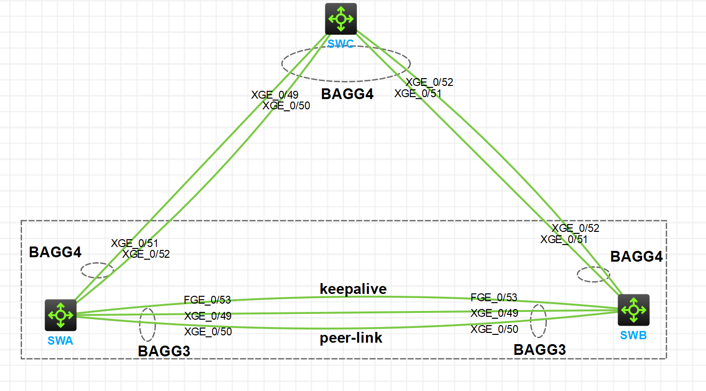

SWA和SWB的m-lag配置没问题,但是SWC没法和两台设备建立动态链路聚合,他要么四个口全down,要么我关一台设备SWA或者SWB,他才会建立动态链路聚合,只有2个口能up,这是lacp问题还是m-lag问题?
模拟器不稳定。
需要关闭M-LAG配置一致性检查功能。
m-lag consistency-check disable
缺省情况下,M-LAG配置一致性检查功能处于开启状态。
