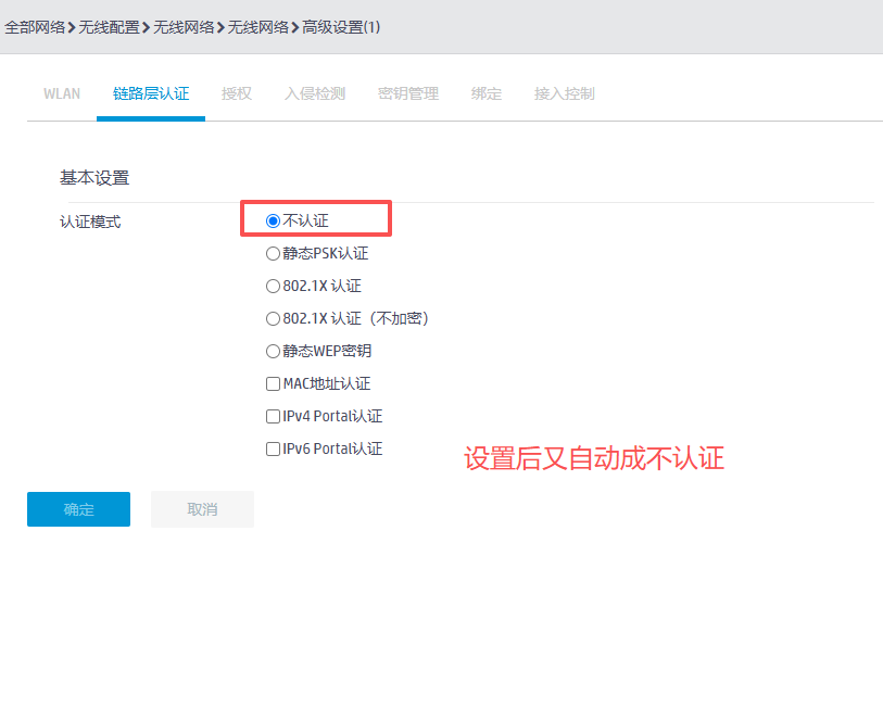

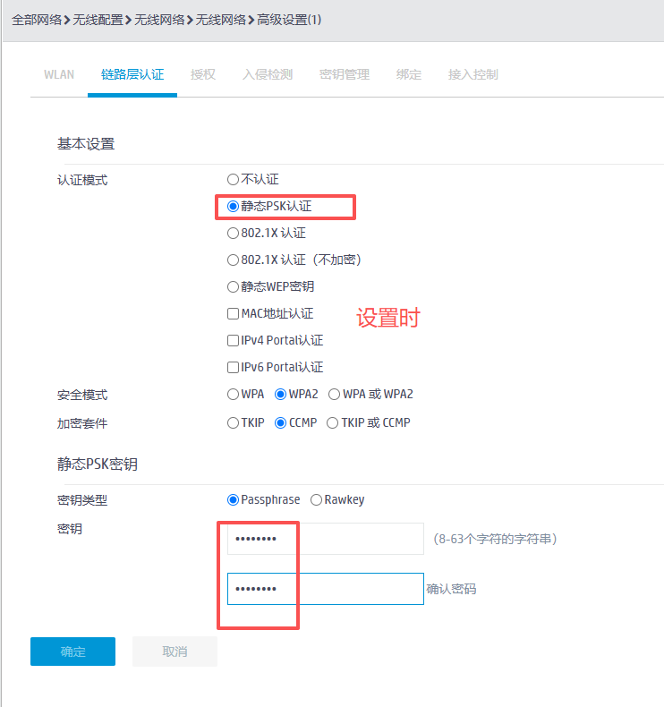

WA6330设置在WIFI密码后(静态PSK认证),底部会闪一过一段文字,一秒不到就没了,没截到屏,设置完后会自动恢复成不认证状态,WIFI也会自动关闭。其他正常,就是不能设密码。

设备为云模式,本地进行配置,射频已绑定,未进行其他设置

已恢复出厂设置,版本为最新版,密码为8位符合要求,重启也试过了,未进行其他配置。
