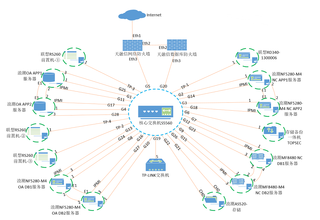

公司目前业务系统是很老之前的人做的,感觉架构不合理,而且都是通过防火墙映射上公网去访问,并且防火墙的规则都是允许的。信息总经理想用MPLS VPN。由于MPLS基本忘光了,想咨询一下,搭建业务系统的MPLS VPN,是A与B 之间的出口设备搭建,如果A的业务系统的MPLS VPN出口设备,得和所有其他子公司,B,C,D,E,F等的出口设备都建立 MPLS VPN?只要出口设备都搭建好MPLS VPN ,两边的内网用户只需要上网直接访问业务系统就OK?而且各个子公司出口有华为,天融信,华三等等不同的设备,MPLS VPN调试是否需要考虑兼容性?(PS ipsec和L2TP vpn懂一点点)
