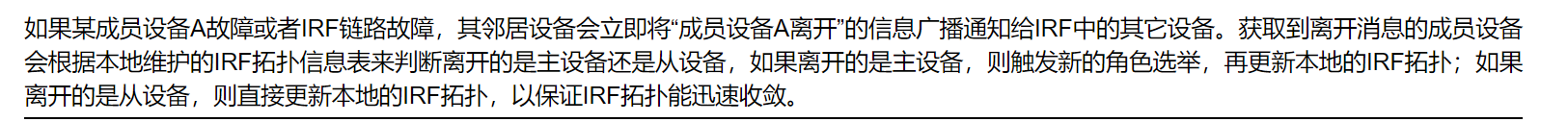

当原 Master(SW1)故障恢复后,如果满足特定条件,会重新抢占成为 Master,但这个过程不是绝对的,取决于当前 IRF 的合并机制和配置。
核心结论
  • 会抢占,但有条件:当 SW1 恢复后,两个独立的 IRF 系统(SW1 自身构成一个 IRF,SW2 自身构成另一个 IRF)会进行 IRF 合并。在合并过程中,会重新进行 Master 选举。
  • 选举结果:由于 SW1 的优先级(32)远高于 SW2(1),SW1 会在合并后重新成为 Master,而 SW2 将重启并作为 Slave 加入新 IRF。
  • 业务影响:合并过程会导致 SW2 重启,从而可能引起短暂的网络中断。
 详细解释:IRF 合并的选举规则
当两个 IRF(或孤立成员)相遇合并时,Master 选举遵循以下顺序(依次比较):
  1. 优先级:优先级高的获胜(你的 SW1 优先级 32 > SW2 优先级 1)。
  2. 运行时间:如果优先级相同,运行时间长的获胜(即先启动的设备)。
  3. 桥 MAC 地址:如果前两者都相同,MAC 地址小的获胜。
在 SW1 故障期间,SW2 成为新 Master(此时它是一个只有单成员的 IRF)。当 SW1 恢复启动后,它会主动发起 IRF 合并请求。由于 SW1 优先级更高,它将在合并中胜出,成为新 IRF 的 Master,SW2 会检测到优先级变化,自动重启并加入 SW1。

会抢占。在H3C交换机堆叠中,默认情况下,当原主设备(sw1)恢复后,如果其优先级高于当前主设备(sw2),会重新抢占主角色。不过可以通过配置堆叠角色的抢占延时来控制这一过程。例如,可以使用“stack - role - priority - override”命令调整相关设备的优先级或者设置抢占延时等相关参数来避免不必要的角色切换带来的影响。在进行任何配置之前,务必提前备份好设备的配置文件。

SW1 不会抢回 Master,SW2 已经成为 Master,系统为了稳定性,不会频繁切换(避免网络抖动)所以 SW1 会变成 Slave(从设备)。
粉丝:17人 关注:0人
sw1经过抢修后也恢复
这个故障如果是说sw1掉电了或者宕机了这种需要重启的情况,那这样不会抢占堆叠的主设备,因为当前的主设备优先
这个故障如果是说其他故障,比如堆叠口down,但是原来主设备已经起来,那这两个设备都认为自己是主设备, 堆叠口恢复up ,双主会触发竞选,按优先级选
