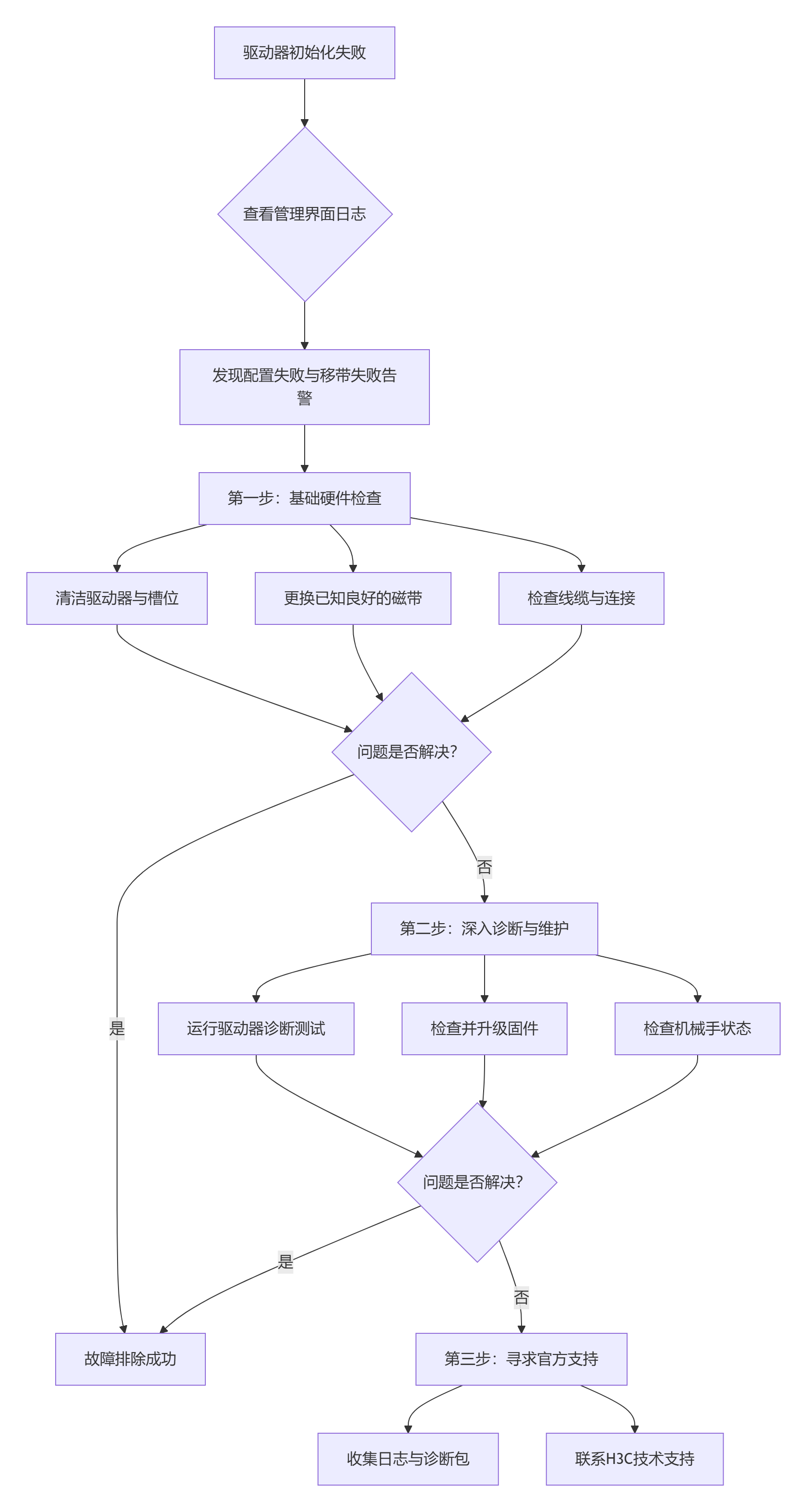

根据您提供的日志截图和问题描述,华三(H3C)CT3000磁带库的驱动器1(组件ID:1 (12))​ 确实存在严重问题,表现为配置失败和反复的移带操作失败,这直接导致了驱动器无法完成初始化。
日志中的关键信息指示了故障路径:
  1. 最新日志(工单52):The drive configuration failed- 驱动器配置失败,这是初始化失败的直接原因。
  2. 历史日志(工单45-51):大量 Move cartridge operation failed due to drive or media issue- 因驱动器或介质问题导致移带操作失败。这表明在配置失败之前,驱动器已经无法正常读写或加载磁带。
这些问题通常由硬件故障、连接问题或介质损坏引起。请按照以下流程图所示的步骤进行系统性排查和解决:
以下是针对图中每个排查步骤的详细操作指南:
第一步:基础硬件与介质检查
这是最先应该进行的操作,解决最常见的物理问题。
  1. 清洁驱动器和磁带:使用专用的磁带驱动器清洁带,按照说明清洁驱动器1。同时,检查尝试使用的磁带是否有明显物理损坏、污渍或霉菌。
  2. 更换测试磁带:找一盘确认状态良好的磁带(最好是全新的或最近成功使用过的),放入磁带库,并尝试让驱动器1初始化/加载这盘磁带。如果成功,说明原磁带有问题。
  3. 检查物理连接:确保驱动器1与磁带库背板、控制器之间的数据线和电源线连接牢固,没有松动。如果条件允许,可以尝试将驱动器换到另一个槽位(需参考手册支持热插拔与否),以排除槽位背板问题。
第二步:利用管理界面进行诊断与维护
在完成基础检查后,使用您截图中的管理界面进行更深度的操作。
  1. 运行诊断测试:在管理界面右侧或“维护”菜单中,寻找 “磁带库测试”、“驱动器诊断”​ 或类似功能。针对 驱动器1​ 运行一个完整的诊断测试。这有助于判断是驱动器硬件故障还是软性错误。
  2. 检查固件版本:在“维护”或“系统信息”中,检查驱动器1和磁带库控制器的固件版本。访问H3C官方支持网站,查看是否有可用的固件升级包。有时升级固件可以解决已知的兼容性或错误问题。
  3. 检查机械手(Picker)状态:移带失败也可能与抓取磁带的机械手有关。检查机械手是否有报错,或者运行一下机械手的校准或诊断程序。
第三步:收集信息并联系支持
如果以上步骤均无法解决问题,很可能是驱动器硬件本身出现了故障。
  1. 收集日志和诊断包:在管理界面中找到生成或导出诊断文件、完整日志包的选项(通常在“维护”->“日志”或“技术支持”页面)。将这个文件保存好。
  2. 联系H3C技术支持:携带以下信息联系H3C官方技术支持:
    • 设备型号:CT3000
    • 序列号(在您截图顶部有显示)
    • 故障描述:驱动器1初始化失败,配置失败(事件4003),伴随大量移带失败(事件4012)
    • 已进行的排查步骤
    • 收集到的诊断文件
总结:您遇到的是一起典型的磁带驱动器硬件级故障。请首先尝试清洁驱动器和更换磁带,这是最快可能解决问题的办法。如果无效,则通过管理界面运行诊断,并最终准备联系H3C技术支持进行进一步维修或更换驱动器。
