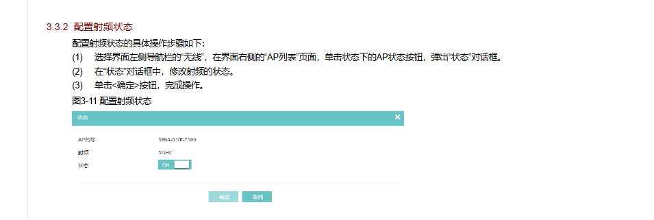

如果上线了,可以单独看一下AP的射频状态有没有打开
确定上线的,状态显示是R/M

你这个状态时正常的
zhiliao_Gixe 发表时间:2026-03-23
