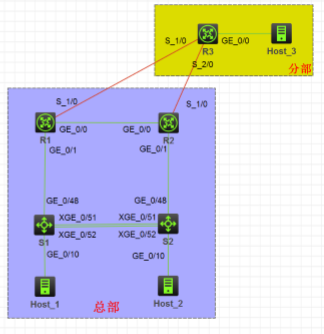

总部使用 OSPF 协议组网。要求网络具有安全性、稳定性。具体要求如下:  OSPF 进程号为 10,区域 0;  要求配置 OSPF 的全局 Router ID;  要求业务网段中不出现协议报文;  要求 OSPF 发布具体网段,R1 与 R2 间不建立邻居;  为了管理方便,需要发布 Loopback 地址;  优化 OSPF 相关配置,以尽量加快 OSPF 收敛;  不允许发布缺省路由,也不允许使用静态路由

r1和r2怎么不建立邻居关系?
可以举例吗
阿 发表时间:2018-10-26 更多>>
不发布R1和R2的互联地址,或者把互联接口配置成静默接口都可以
风干工程师肉干要不要 发表时间:2018-10-26
应该用静默接口哈,
阿 发表时间:2018-10-26
要求业务网段中不出现协议报文和优化 OSPF 相关配置,以尽量加快 OSPF 收敛是什么意思
阿 发表时间:2018-10-26
回复阿:
我觉得加快收敛的意思是修改OSPF的网络类型为P2P,不选举DR,这样可以加快收敛
abc123 发表时间:2018-10-26
回复abc123:
那要求业务网段中不出现协议报文和优化 OSPF 相关配置是什么意思呀
阿 发表时间:2018-10-26
回复abc123:
p2p又是怎么做
阿 发表时间:2018-10-26
在接口下更改OSPF网络类型
可以举例吗
阿 发表时间:2018-10-26
