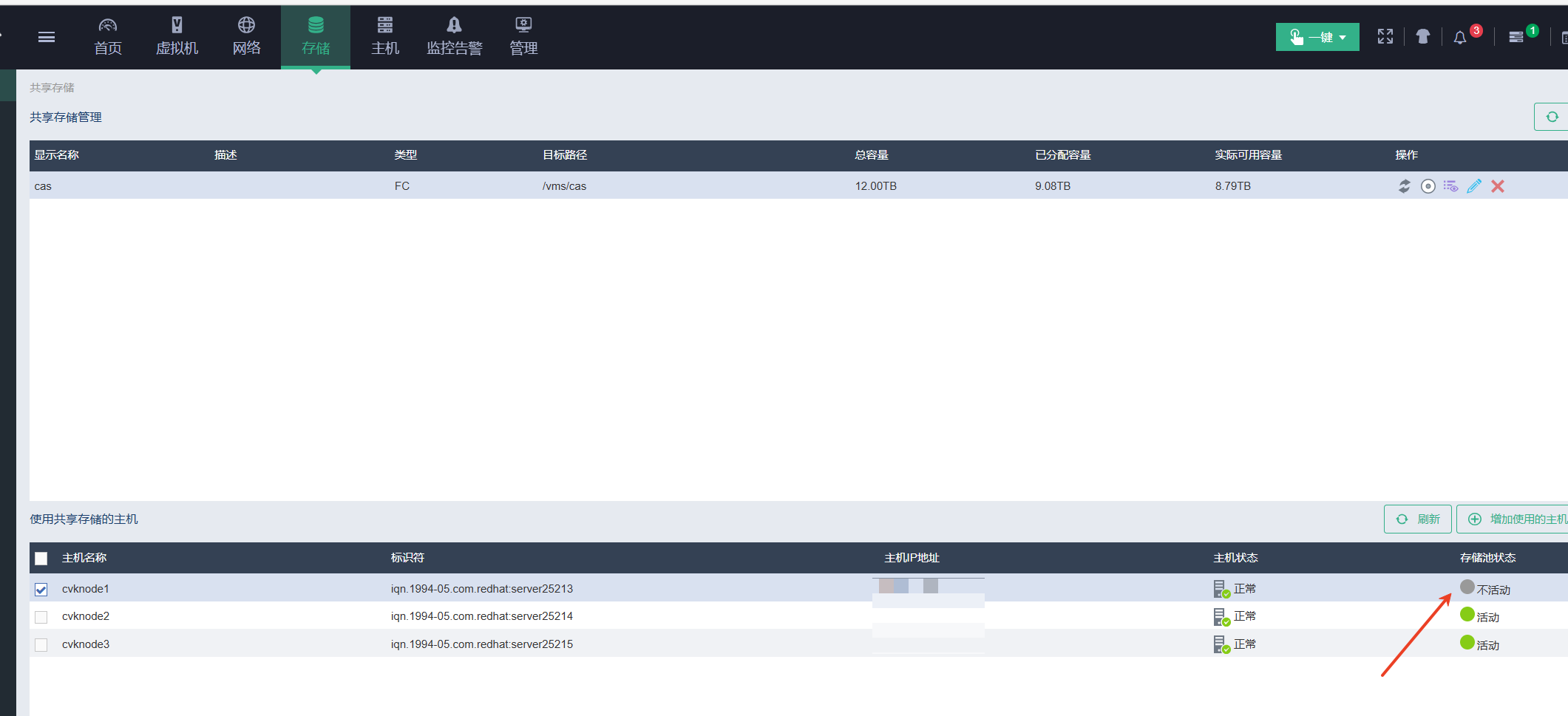

cvnode1 无法连接共享存储(nimble),其他节点正常
2026-03-23提问
  • 0收藏,1343浏览

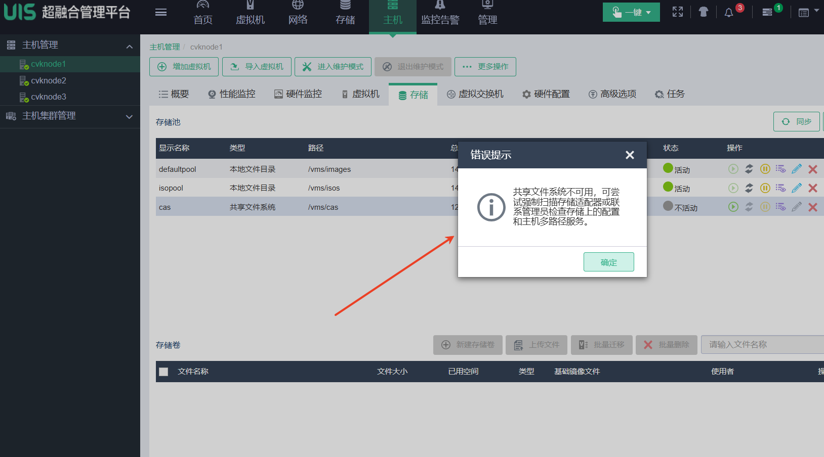

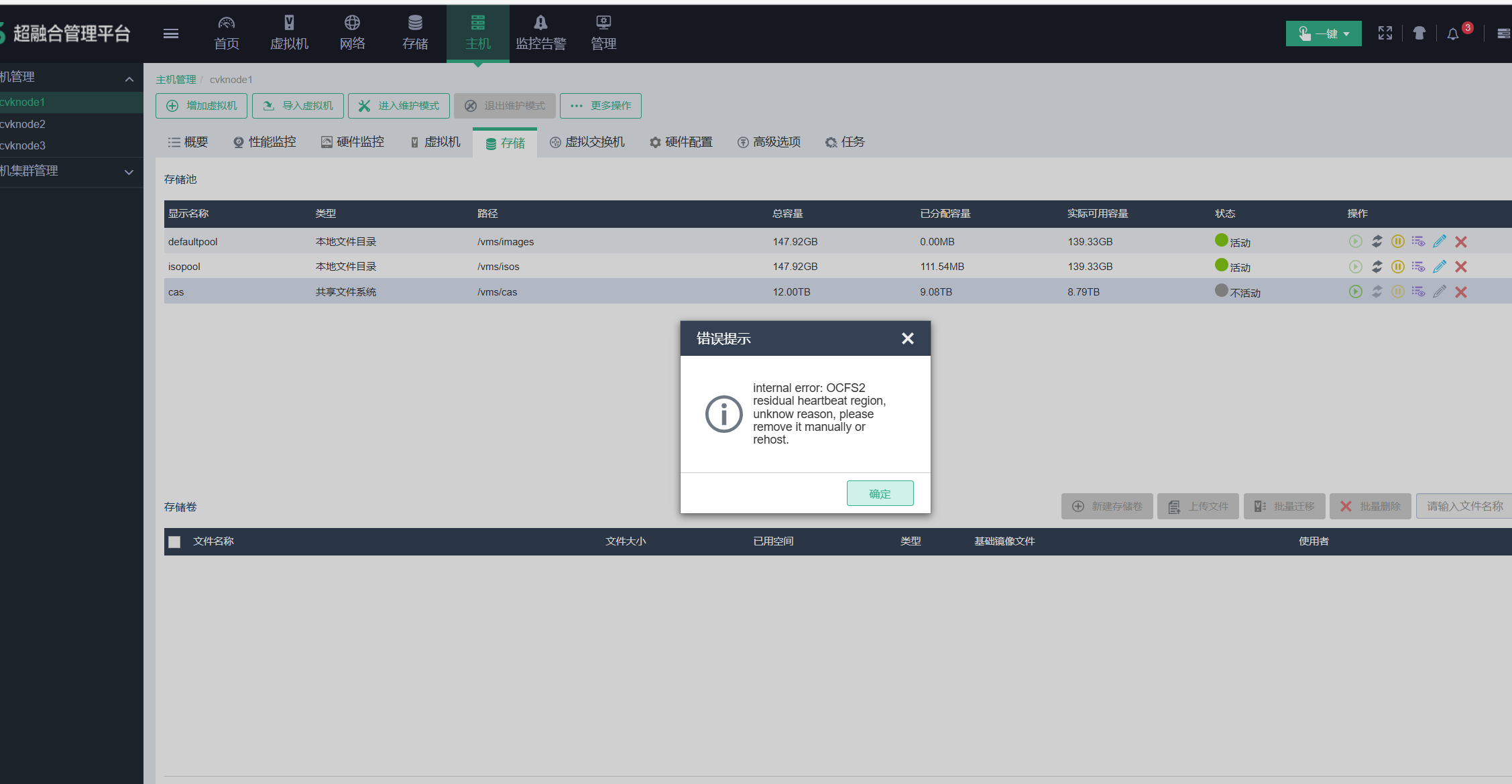

cvnode1 无法连接共享存储(nimble),其他节点正常。 本人新手小白请指教,如何强制扫描存储适配器?然后解决存储无法激活的问题。
存储为 HPE Nimble 0002 1200。

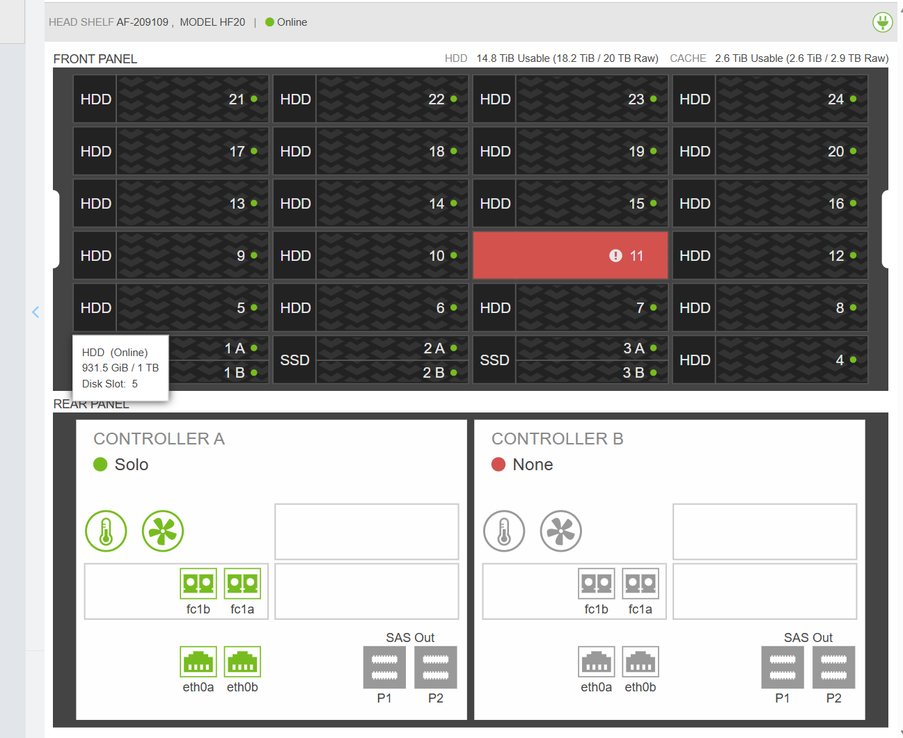

另外,存储一个主机提示:Standby controller B not available(见第三张图), 另一个主机在web登录存储后未发现(应该是未连接)。

一共3台CVK主机,只有这台主机连接存储有问题,其余两台主机连接存储没问题,建议你到CAS或者UIS板块问一下主机层面的操作,这和存储没什么关系,在存储板块咨询恐怕得不到什么有效建议。
另外,需要注意,Nimble存储的B控是None,故障状态,目前仅依靠A控运行。
这个设备AF-2019109的保修开始时间是2019年,B控变为故障状态非常有可能与它的NVDIMM有关系,请尽快续保进行维修处理,在B控未修复之前,不要对A控进行重启或关机,否则A控很有可能无法再次启动、业务中断。

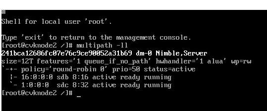

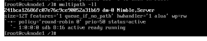

  • 检查服务状态:在 cvknode1 上执行 systemctl status multipathd (或 service multipathd status),查看多路径服务是否正在运行。
  • 重启服务:如果服务停止,尝试重启它:systemctl restart multipathd。
  • 查看多路径状态:执行 multipath -ll 命令。如果看到报错或没有任何路径显示,说明多路径配置有问题或路径不通。

4. 平台层面的操作
根据你提供的错误提示,UI 界面已经给出了建议:
  • 强制扫描:在 UI 界面的存储或主机管理页面,找到类似“扫描存储适配器”或“重新发现存储”的按钮,点击强制刷新 cvknode1 的存储视图。
  • 重启主机:如果以上步骤都无效,且业务允许,尝试重启 cvknode1。这通常能重置网络栈和存储服务。

zhiliao_jhj 知了小白
有问题的cvknode1正常的cvknode2
cvknode1 启动存储提示
