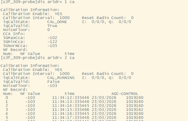

radio 1 noise floor  有很多为0  我连接了5G查速率又正常 请问这个是正常的吗

  2. 底噪阈值设置错误
    AP有内置的底噪判定阈值。如果相关阈值(CCA,即信道空闲评估)被错误地设置成了接近0的值,设备可能会错误地将实际的底噪显示或处理为0。可以通过命令检查:
    [AP-probe] display ar5drv 1 calibration 重点关注输出中的 5GNormCca 和 NoiseFloor 字段。如果 5GNormCca (默认底噪参考值)被设为了0或一个很大的值,说明配置有问题。
  3. Probe模式下的数据获取异常
    你之前查看底噪时,是在AP的Probe视图下通过 display ar5drv radio calibration 命令获取的吗?有时在Probe模式下执行此命令,如果正好赶上数据采集的间隙或内部错误,可能会读到无效值。

  1. 换个方式查一次(最直接)
    不要只看一个地方。分别用两种命令查看,对比一下结果:
    • 在 AC 上查看:display wlan ap all verbose,找到对应AP的Radio信息,看Noise floor字段。
    • 登录到 AP 的Probe视图,多执行几次:display ar5drv 1 calibration,看 NoiseFloor 的值是否每次都显示为0。
  2. 检查并恢复底噪阈值
    如果第二步查到的 5GNormCca 值不对,可以在AC的系统视图下尝试恢复默认配置:
    [AC] undo wlan option cca 5g

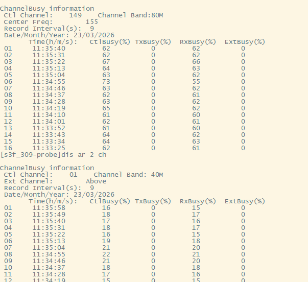

  3. 评估实际空口质量
既然速率正常,说明当前没有严重干扰。但为了彻底放心,可以看一下信道利用率,只要这个值不高,就证明空口是健康的
[AP-probe] display ar5drv 1 channelbusy
重点关注 CtlBusy(%) 字段,如果持续低于 60%,说明信道是空闲的,环境很好

1. 使用 `display wlan ap name <ap-name> radio 1` 查看Radio 1的实时状态,重点关注 `Noise floor` 字段。
2. 如果该字段仍为0,执行 `display wlan ap name <ap-name> radio 1 channel busy` 查看信道利用率。如果信道利用率正常(例如低于60%),且客户端测速正常,则可能是显示问题或特定版本软件的已知现象。

kerty 知了小白
如图
