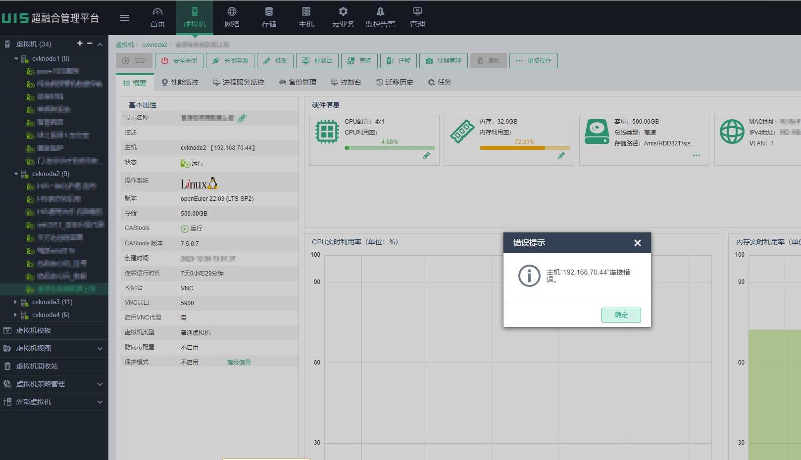

UIS超融合虚拟机模块点击控制台显示主机连接错误
2026-03-23提问
  • 0收藏,1095浏览
2台服务器,4个节点,2个千兆网口聚合复用,2个万兆网口聚合复用

根据您提供的UIS超融合平台截图和问题描述,控制台连接错误通常与网络配置、主机服务状态或聚合链路配置有关。以下是详细的排查步骤和解决方案:
一、问题分析
从截图中可以看到虚拟机cvknode2(主机IP:192.168.70.44)的控制台连接错误。结合您的网络拓扑(2台服务器、4个节点,有聚合复用),可能的原因包括:
聚合网络配置问题:管理网络或存储网络配置不当
主机服务异常:CVK主机的控制台代理服务未正常运行
网络连通性问题:管理网络存在分区或配置错误

UIS超融合管理平台中点击“控制台”时弹出的“主机‘192.168.70.44’连接错误”,这通常意味着管理平台与该虚拟机所在宿主机之间的通信链路出现了问题。结合你提供的“2台服务器、4个节点、2个千兆网口聚合复用、2个万兆网口聚合复用”的网络架构,以下是可能的原因及针对性排查步骤:
一、故障原因分析
  1. 网络连通性中断
    • 管理网络不通:192.168.70.44 是宿主机的管理IP,如果该IP无法被管理平台ping通,说明管理网络链路中断。
    • VLAN配置错误:如果管理网络使用了VLAN,而交换机端口未正确配置VLAN或Trunk模式,会导致通信失败。
