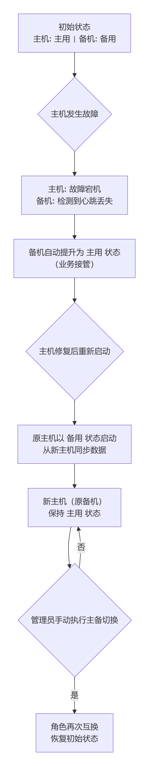

这是一个非常实际且重要的问题。关于华三iMC冷备主备切换,您的理解基本正确,但恢复过程需要特别注意。
核心答案:
  1. 主机Down机后:是的,备机会检测到主机故障,并自动提升自己为“主用”状态,开始接管服务,此时备机就可以作为正常的iMC服务器使用了。
  2. 主机恢复后:不会自动切换回去。恢复后的原主机会以“备用”状态启动,并尝试从当前的新主机(即原来的备机)同步数据。主备角色在故障发生后已经永久性互换,除非您手动干预。
详细的工作流程与状态说明
关键原理与操作指南
1. 为什么备机状态“好多不能修改”?
这是冷备机制的核心设计。在“备用”状态下,iMC会锁定绝大部分配置和管理功能,以确保配置的唯一性,避免“双主”配置冲突。只有“主用”状态的服务器才允许进行业务配置、用户管理等写操作。
2. 主机恢复后的具体行为:
  • 当故障主机修复并重新启动后,它的iMC进程会正常启动。
  • 启动后,它会通过心跳线发现网络中已经存在一个“主用”状态的iMC(即原来的备机)。
  • 因此,它会自动将自己置于“备用”状态,并开始从当前的主用服务器同步数据(包括故障期间新增的用户、配置、日志等)。
  • 此时,原主机变成了新备机,原备机则稳固地作为新主机运行。
3. 如果您希望切换回原主机,需要手动操作:
在新主机(即当前主用的原备机)​ 的iMC管理台上,您可以手动执行“主备切换”操作。这个操作通常是:
  • 计划内切换:确保两者状态正常,数据同步完成,然后在维护窗口进行。
  • 切换后:角色再次互换,恢复后的服务器重新成为主用,而另一台则变为备用。
重要注意事项与建议
  1. 数据同步方向:务必理解,总是由“备用”机向“主用”机发起同步,并拉取数据。这意味着主机故障期间,如果在备机(已提升为主)上做了新配置,当原主机恢复为备机时,原主机上的旧数据会被覆盖。
  2. 故障处理流程:
    • 第一步(故障时):确认备机已成功切换为主用状态,业务恢复正常。
    • 第二步(修复主机):修复硬件或系统问题,启动主机iMC,确认其以“备用”状态启动,并观察数据同步是否完成。
    • 第三步(决策):评估是否需要进行手动切换。通常,如果新主机运行稳定,不建议立即切换回去,可以在下次计划维护时操作。
  3. 检查点:在iMC管理台的“系统管理”或“高可用性”模块中,可以明确看到当前服务器的角色状态(主用/备用)​ 和数据同步状态。
总结:iMC冷备切换是自动的,但角色互换是永久的。主机恢复后会自动降为备机并同步数据,不会抢回主用地位。所有配置修改都必须在当前的主用服务器上进行。是否需要再次切换回原始角色,应由管理员根据稳定性需求,手动谨慎执行。

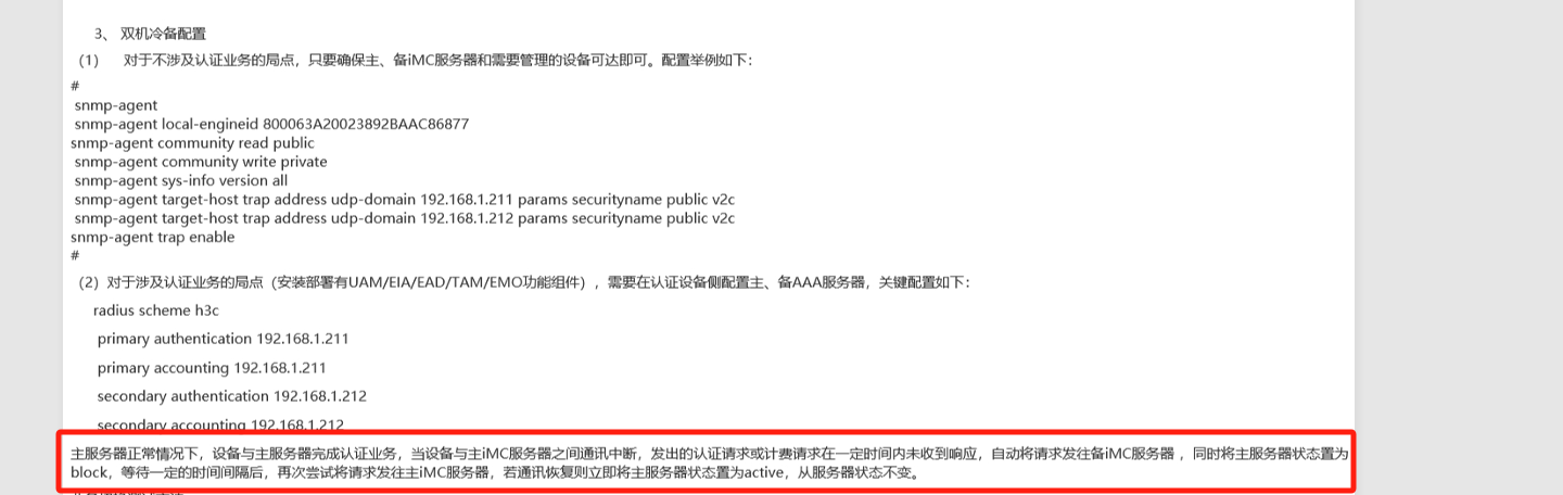

主服务器正常情况下,设备与主服务器完成认证业务,当设备与主IMC服务器之间通讯中断,发出的认证请求或计费请求在一定时间内未收到响应,自动将请求发往备IMC服务器,同时将主服务器状态为block,等待一定的时间间隔后,再次尝试将请求发往主iMC服务器,若通讯恢复则立即将主服务器状态置为active,从服务器状态不变
