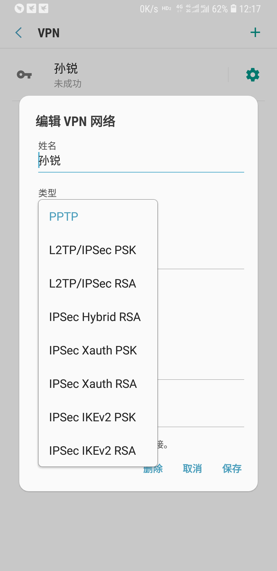

路由器配置L2TP vpn之后,有的安卓手机可以选择L2TP进行连接,有不行,输入密码之后还需要输入密钥,这个怎么设置
Guohao 九段
粉丝:38人 关注:2人
L2TP涉及两个密钥,一个是L2TP tunnel的,一个是L2TP 用户名密码。其中tunnel有没有密钥取决于路由器的配置,这个可以不用配。L2TP用户名密码是必须有的。
我看上面的截图,都是L2TP+IPSEC的,或者是纯IPSEC的,最好确认下路由器上的配置,应该是L2TP+IPSEC。这样可能涉及两个密钥分别是L2TP的用户名密码,还有IPSEC的预共享密钥(PSK)。

你好,路由器上没有配置ipces的共享密钥,只是有的手机例如苹果安全性较高,选择l2tp之后必须还要输入密钥,这总怎么在路由器上配置ipsec的共享密钥
zhiliao_XPteV 发表时间:2018-10-26
就是怎样配置ipsec的共享密钥,这样挤满足了安全性较高的手机,别的手机也可以选择
如果手机选L2TP IPSEC,路由器上除了L2TP之外,还要加一层IPSEC的配置,不是单独配置一个IPSEC的密钥。L2TP over IPSEC的配置可以知了上搜索一下,有配置案例的
