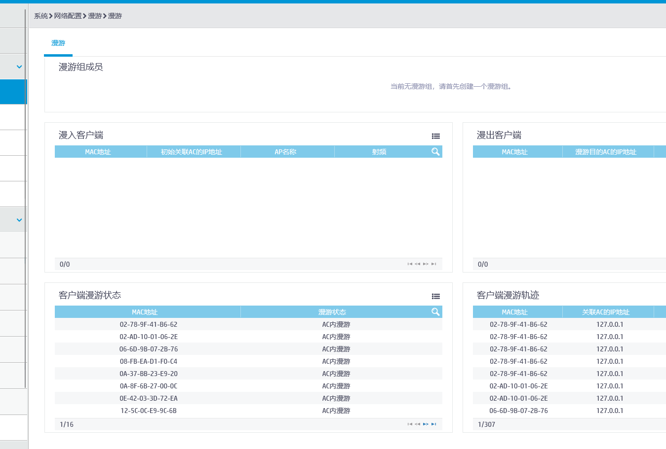

公司17个AP都在H3C MSG360-10S下面
现在发现必须达到-95断网才会切换网络
想问下怎么开启真正的无缝漫游
system-view # 1. 创建本地漫游组(单AC必配,启用漫游核心) wlan mobility group local source ip 172.16.0.2 # 你的AC管理IP group enable quit # 2. 给默认AP组开启快速漫游(802.11k/v/r,无缝切换) wlan ap-group default-group roam optimize 80211kvr quit # 3. 保存配置 save
豆包给的命令 但没看到漫游信号触发值
