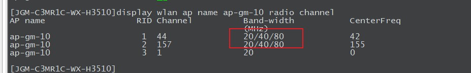

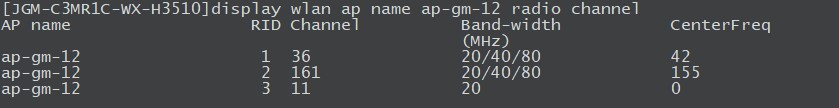

如图这两个ap相邻 会出现同频干扰么,radio1 2 目前看是自协商,如果会,应该怎么调整,发现没有这个命令

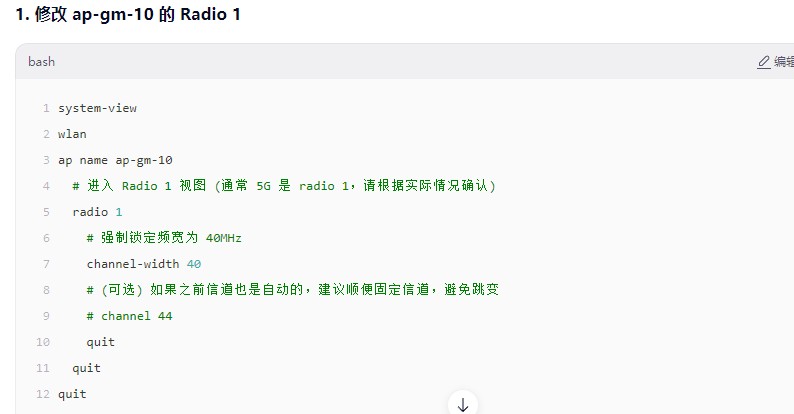

如果修改成40 怎么修改 发现没有这个命令

这两个AP的5G射频(Radio 1)虽然频宽都显示为“20/40/80”的自协商模式,但一个在36信道,一个在44信道。36和44是5G频段中完全不重叠的两个信道,因此它们之间不会产生同频干扰。
以下是详细的分析和解决方案:
1. 当前信道状态分析:没有同频干扰
根据你提供的display wlan ap name输出:
  • ap-gm-12:Radio 1 使用 36信道,频宽自协商 (20/40/80)。
  • ap-gm-10:Radio 1 使用 44信道,频宽自协商 (20/40/80)。
结论:
  • 信道不重叠:在5G频段,信道36和44是相互独立的,不存在频率重叠,所以它们之间不会产生同频干扰。
  • 干扰风险:当前的配置在信道划分上是安全的。但是,由于频宽是自协商模式(20/40/80),如果周围环境中有其他AP也使用了80MHz的宽频宽,可能会产生“邻频干扰”,或者当流量较大时,AP自动扩展到80MHz会占用更宽的频谱范围,增加干扰概率。
2. 为什么你找不到修改命令?
你提到在配置时发现没有channel-width命令,这是因为命令语法不正确。
正确的命令是 channel band-width <value> 。
你需要将配置步骤中的channel-width 40修正为channel band-width 40。
3. 推荐的调整方案(针对 ap-gm-10 和 ap-gm-12)
为了减少潜在的邻频干扰并稳定网络性能,建议同时修改这两个AP,将它们的频宽固定为40MHz,并手动指定不重叠的信道。
步骤 1:修改 ap-gm-10
wlan ap name ap-gm-10 # 修改 Radio 1 (5G-1) radio 1 # 固定信道为 44 (当前自协商结果,保持稳定) channel 44 # 固定频宽为 40MHz (关键命令,注意格式是 band-width) channel band-width 40 quit # 修改 Radio 2 (5G-2) radio 2 # 固定信道为 157 (当前自协商结果) channel 157 # 固定频宽为 40MHz channel band-width 40 quit quit quit步骤 2:修改 ap-gm-12
wlan ap name ap-gm-12 # 修改 Radio 1 (5G-1) radio 1 # 固定信道为 36 channel 36 # 固定频宽为 40MHz channel band-width 40 quit # 修改 Radio 2 (5G-2) radio 2 # 固定信道为 161 channel 161 # 固定频宽为 40MHz channel band-width 40 quit quit quit步骤 3:验证配置

  1. 关于 Radio 3 (2.4GHz):
    你提供的显示中,Radio 3都在11信道。这会导致严重的同频干扰,因为2.4G只有1、6、11三个互不重叠的信道。
    • 建议:将ap-gm-12的Radio 3改为1信道,ap-gm-10的Radio 3保持11信道(或互换),并将2.4G频宽固定为20MHz。20MHz在2.4G频段抗干扰能力更强。

会。两个相邻AP的Radio1和Radio2都工作在20MHz模式,且信道相同(149和157),必然产生同频干扰。
调整步骤:
1. 关闭信道自动协商:在AC的AP射频视图下,执行 `channel auto-select disable`。
2. 手动规划信道:为相邻AP的同一射频(如Radio1)配置不同的非重叠信道。例如,一个AP的Radio1固定为149,另一个固定为153或157。
3. 调整带宽:将部分AP的射频带宽从20MHz改为40MHz,可以提升单AP容量,但需注意40MHz信道占用更宽频谱,相邻AP间需错开主信道以避免重叠。命令为 `channel band-width 40`。
