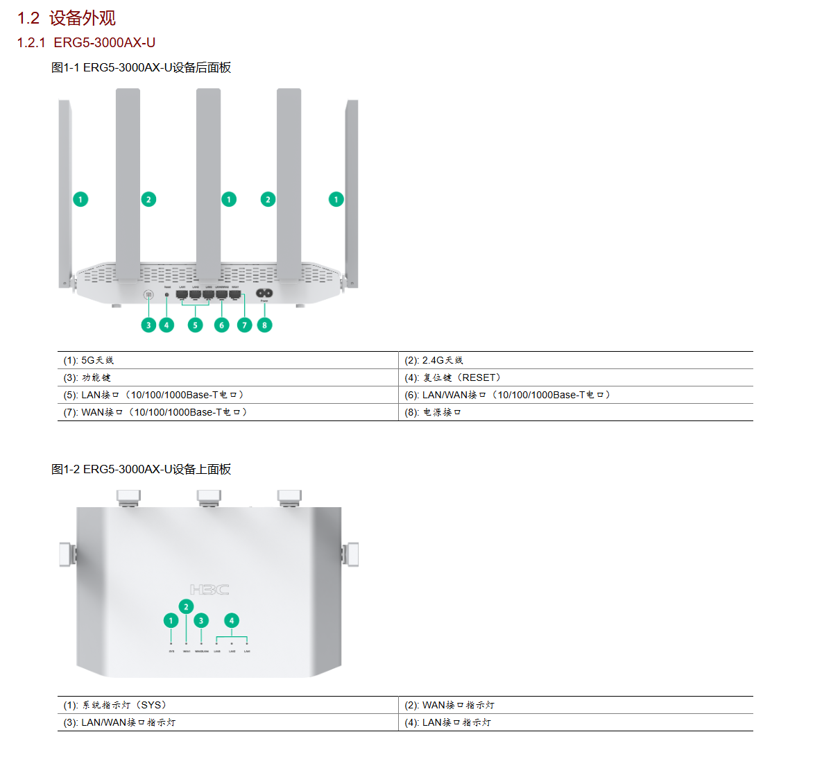

reset按钮旁边的,大的,类似字母M一样的按钮的作用是什么
无线网
粉丝:36人 关注:1人
H3C Mini ERG5-3000AX-U路由器背板上的 M 按钮就是官方所称的 “功能键”,它的主要作用是开启或关闭设备所有指示灯(即一键开关灯功能)

这是WPS(Wi-Fi Protected Setup)快速连接按钮。长按此按钮(通常约2秒)可启动WPS协商,允许支持WPS的无线客户端(如手机、平板)无需输入密码,通过按下按钮的方式快速安全地连接到设备的无线网络。

zhiliao_LfHfUK 知了小白
