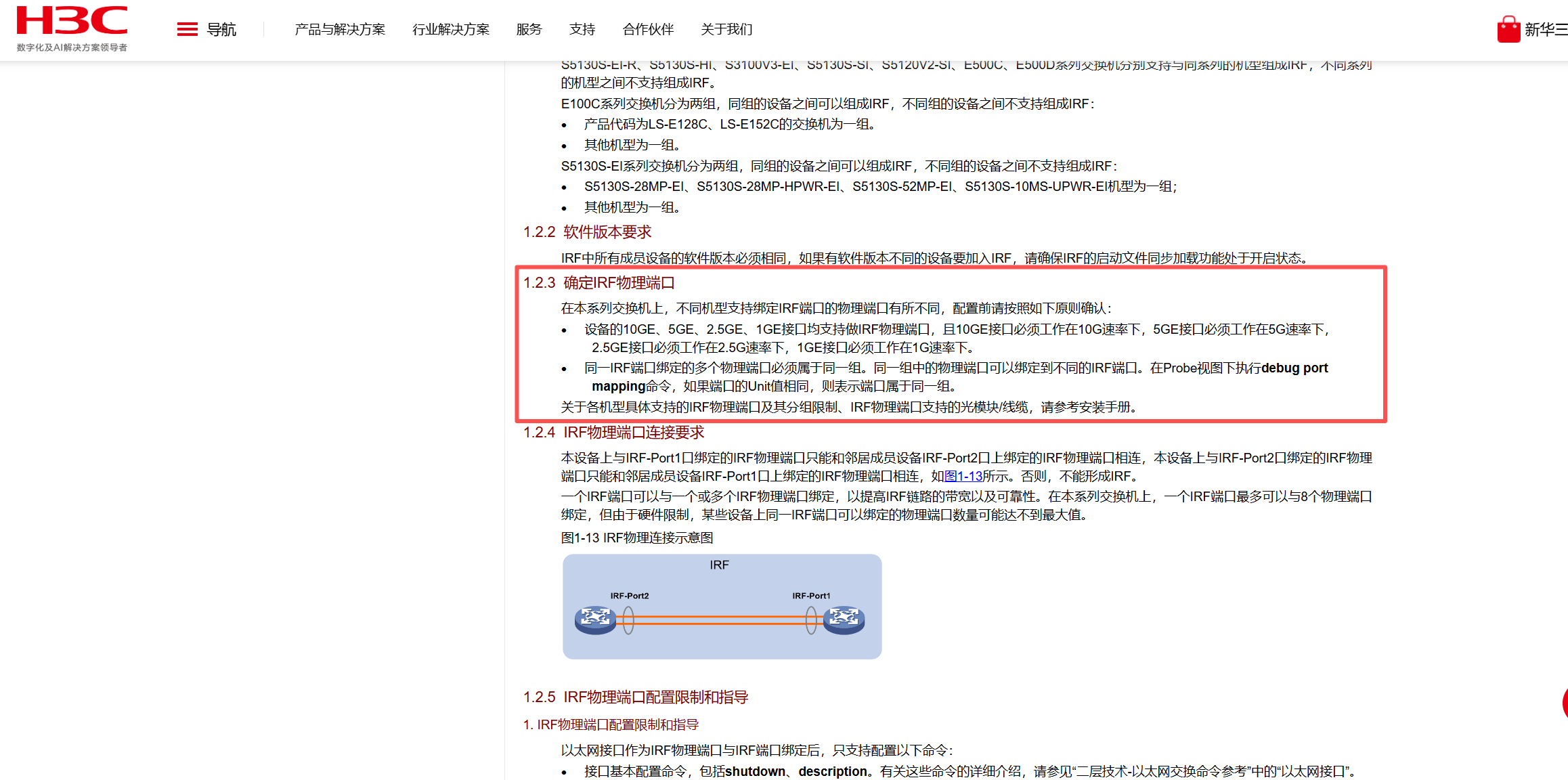

支持。H3C S5130S-52S-EI支持使用业务口(即普通的以太网光口)通过安装光模块和光纤进行IRF堆叠。
关键点:
1. 物理连接:选择两个或多个交换机上的空闲业务光口(如10G SFP+口),安装相同速率和类型的光模块,使用光纤直连。
2. 配置逻辑:在系统视图下,使用 `irf-port` 命令将物理业务口绑定到IRF逻辑端口。
3. 配置示例:
interface Ten-GigabitEthernet1/0/49
shutdown
irf-port 1/1
port group interface Ten-GigabitEthernet1/0/49
undo shutdown
(对端设备进行类似配置,然后激活IRF端口并保存配置。)
4. 重要提醒:配置变更前请备份当前配置。使用业务口堆叠会占用业务端口带宽。
