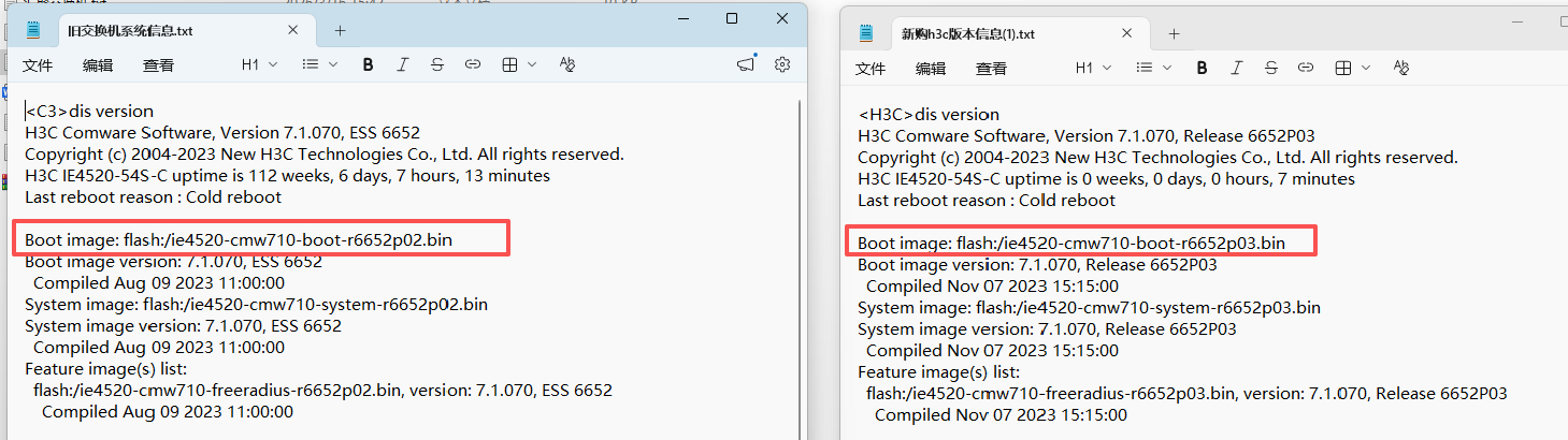

旧交换机的版本 是ESS6652 BOOT文件内显示的是 r6652P02。 新交换机的版本 是 Release 6652P03,boot文件显示的是 r6652P03。咨询了400,客服回答说,新交换机降级到Release 6652P02 也可以和老交换机堆叠,请问各位大佬,这个是否可行?有过类似的情况吗?

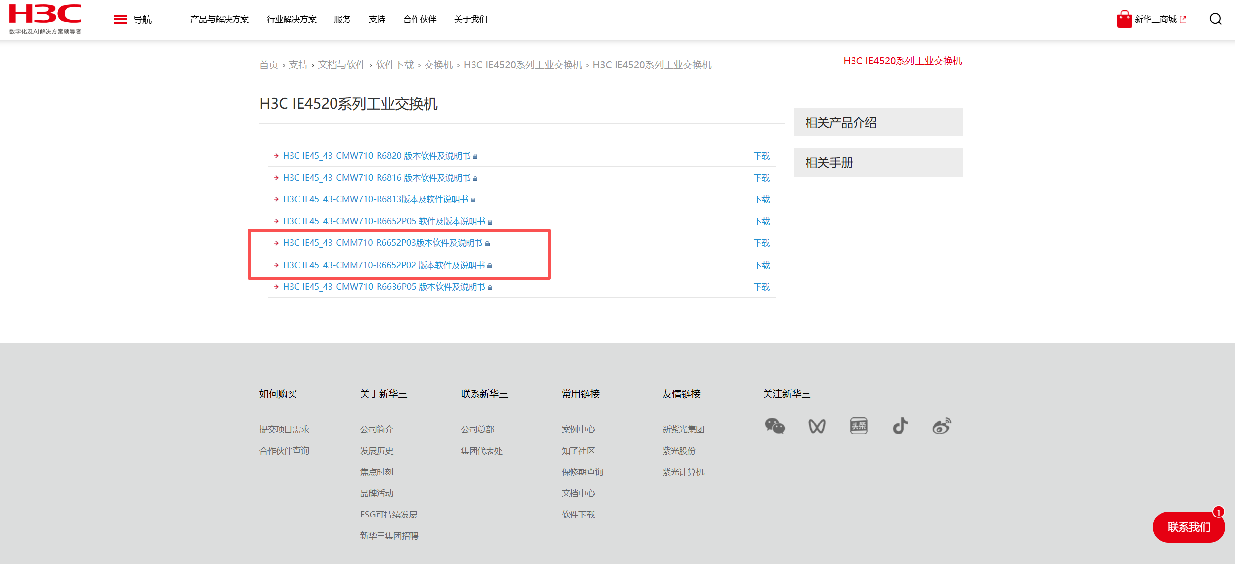

可行。这是H3C官方推荐的堆叠版本兼容性处理方式。
核心原则:堆叠成员必须运行完全相同的软件版本(包括主程序、BootROM、补丁)。当新设备版本高于旧设备时,标准操作就是将新设备降级到与旧设备完全一致的版本。
操作步骤:
1. 备份配置:对新、旧交换机分别执行 `display current-configuration` 并保存。
2. 获取软件:从H3C官网下载与旧交换机完全一致的IPE软件包(包含BootROM和主程序),即 `r6652P02.ipe`。
3. 降级新设备:将新交换机设置为下次启动文件为 `r6652P02.ipe`,然后重启。
4. 版本验证:新交换机重启后,使用 `display version` 确认其版本号、BootROM版本与旧交换机完全相同。
5. 配置堆叠:断开堆叠线缆,按规划配置堆叠(如成员编号、优先级、物理端口绑定),保存配置后关机。
6. 物理连接:连接堆叠线缆,然后先启动主设备,再启动从设备。
关键点:确保降级后两台设备的完整版本字符串(通过 `display version` 查看)完全一致,这是堆叠成功建立的基础。此方法经过大量现网验证,可安全实施。
粉丝:36人 关注:1人
客服给你的建议是完全可行的,可以降级也可以升级,只要版本一致就可以。
简单来说,堆叠要求所有成员设备的软件版本必须完全一致。将新交换机的r6652P03降级到和旧设备一样的r6652P02,让两台设备的版本相同,是确保它们能成功建立堆叠的正确操作。
降级操作本身是受官方支持的,但有几个关键点需要注意,以确保操作顺利:
  1. 获取正确的版本文件:确保你下载的IE4520-54S-C-CMW710-R6652P02.ipe文件是适用于你设备型号的官方版本。
  2. 准备文件传输:在电脑上开启TFTP或FTP服务器,并将版本文件放入指定目录。
  3. 严格按照官方流程操作:
    • 登录新交换机命令行,将版本文件下载到设备Flash中。
    • 指定下次启动时使用该版本文件:boot-loader file flash:/IE4520-54S-C-CMW710-R6652P02.ipe slot 1 main
    • 确认配置无误后,重启设备。
  4. 验证版本:重启后,使用display version命令确认新设备的软件版本已成功降级为R6652P02。
