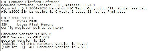

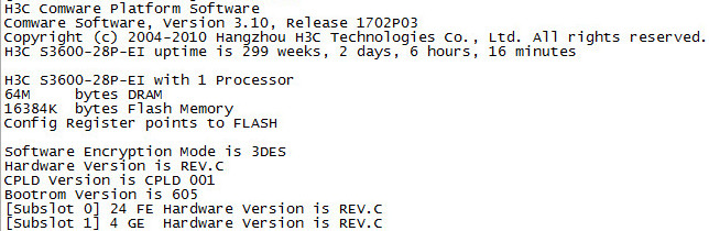

两台S3600老交换机了,版本分别为V3.1和V5.2,进入全局配置模式下就没有password-control命令,请教如何设置登录3次失败后锁定5分钟,

想麻烦您给看下支不支持登录失败处理,官网资料翻了好多没什么头绪​​
可以确认S3600-EI不支持这个功能。在截图中发现一个问题,有台设备的软件版本R5309P01,不知道是怎么升级的。设备支持的软件特性可以根据版本说明书来确认,可以在官网上下载一个来看看。
