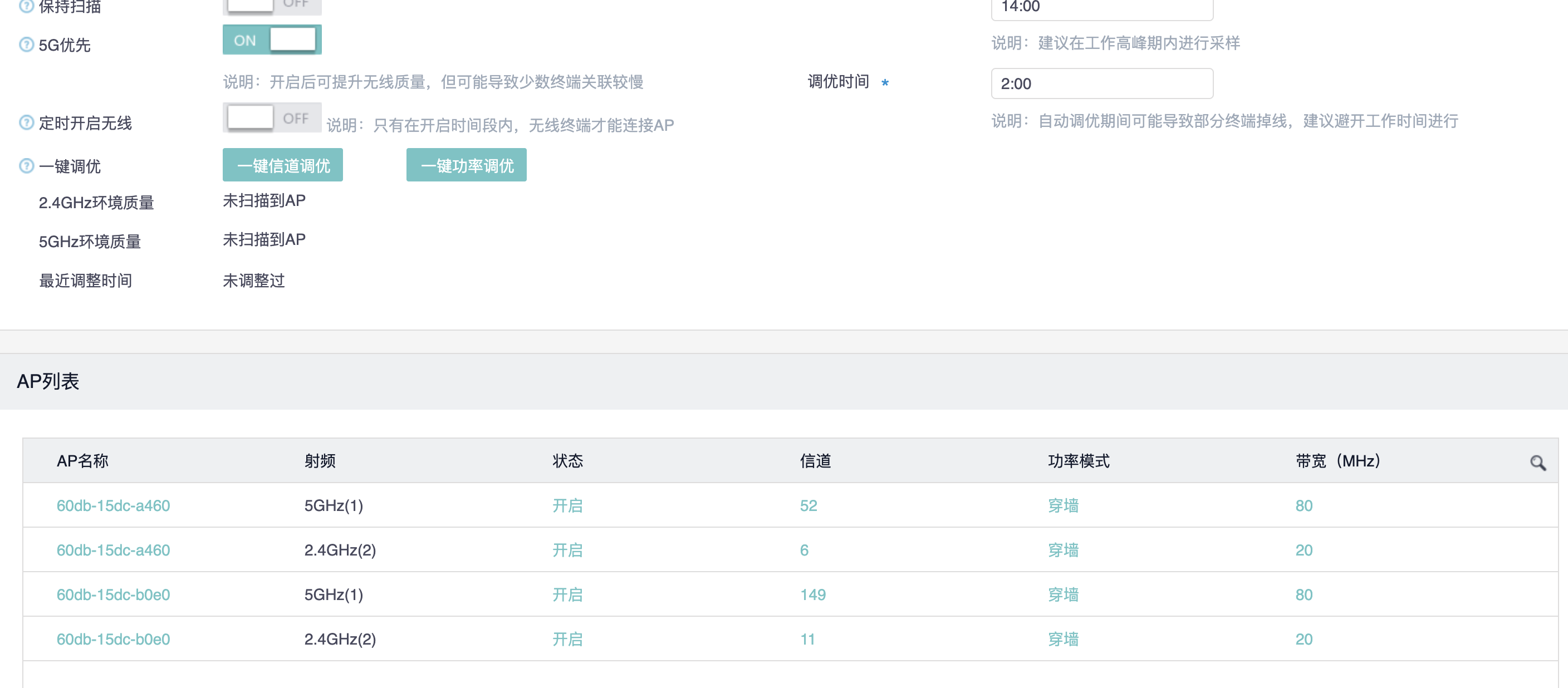

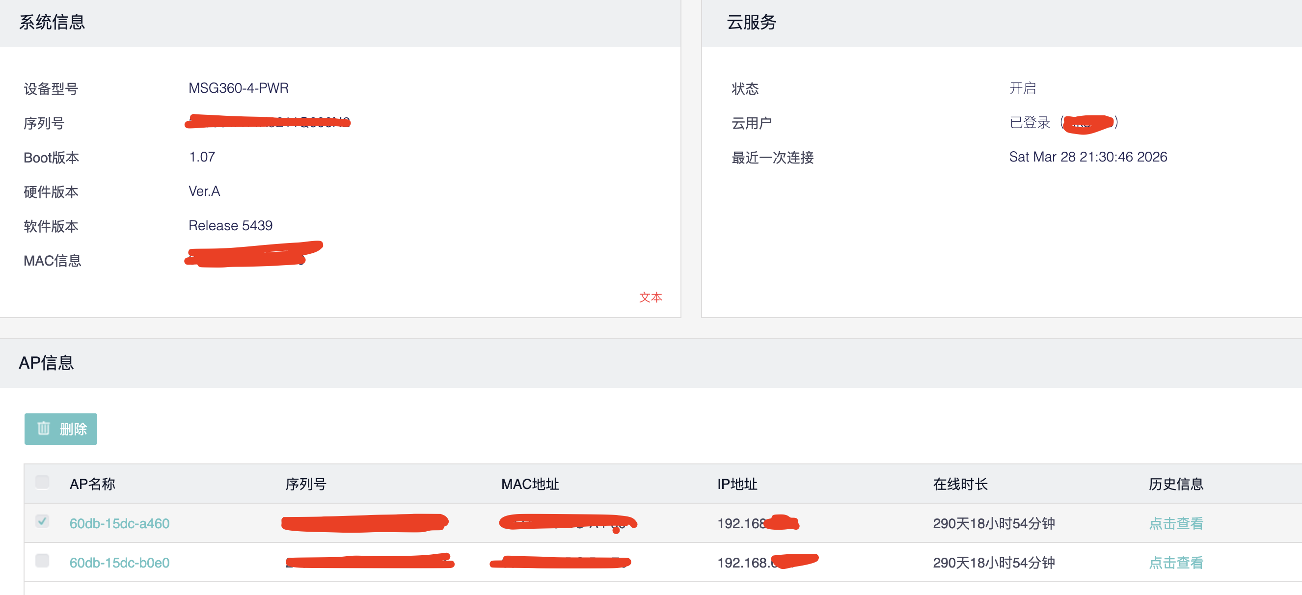

我这边的设备是
网络运营商:中国电信 1Gbps
路由器:1Gbps
AC:MSG360-4-PWR  理论速度 1Gbps
AP:WAP922E 1800M 理论速度 1.8Gbps
目前采用网线/跳线直连,可以跑满1Gbps。一旦走 无线(AP\AC),只能跑到100Mbps,这种情况该如何处理。
局域网内设备文件互传(通过 AP/AC)也是这样的情况,也只能跑 100Mbps。
当然我这里说的 100Mbps,是我在进行下载的时候实时观测到的速率,目前也只能到 7-8MB/s 的速度左右
1、检查客户端无线网卡的协商速率是否大于1G;
2、无线的频宽设置为80或160;
3、ap的有线接口检查是否为千兆;
4、手机使用wifi魔盒扫描下周围的无线网络情况,是否有相同信道的干扰,如有挑选一个使用较小的信道;
