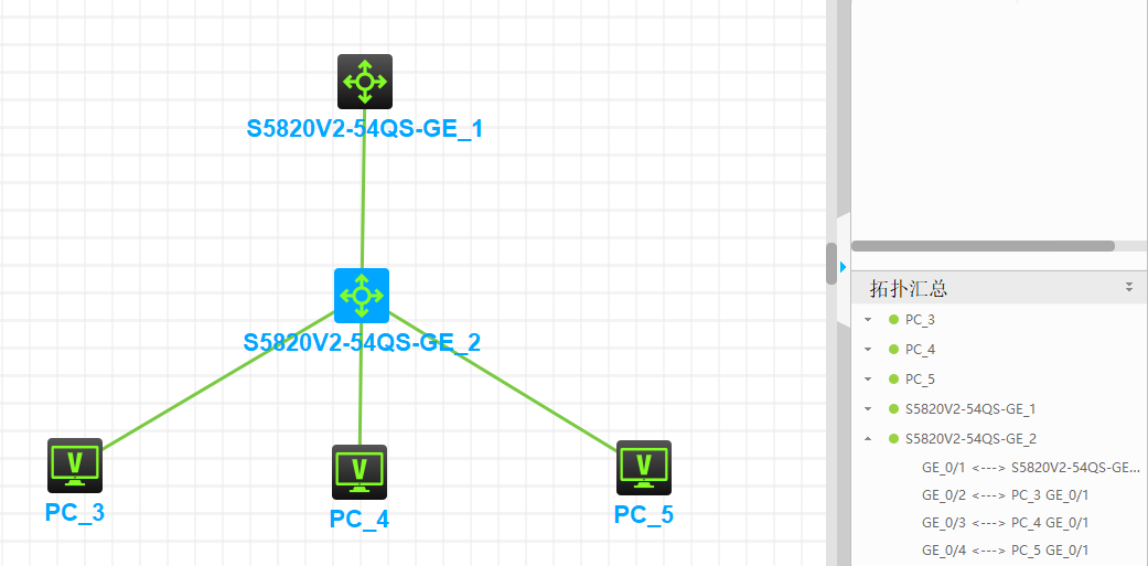

HCL模拟器交换机端口一直是DOWN状态
2026-03-30提问
  • 0收藏,1462浏览
ZWW 零段
如图所示,模拟器放了2台交换机,3台PC,交换机1和交换机2通过G1口相连后端口就是UP状态,但是交换机2与3台PC连接后端口一直都是DOWN状态(交换机和PC都是启动起来了,也试了交换机端口复用口使用电口),模拟器版本是5.10.3,请问是不是我的模拟器安装有问题,已经试了很多次了都是DOWN状态,换了5.10.2版本也是一样

这个问题在HCL模拟器中非常经典,基本可以确定不是你的安装有问题,也不是交换机配置的问题,而是PC端的网卡没有手动开启。
在HCL模拟器中,PC设备不像真实电脑那样一开机网卡就自动工作。你需要手动启动PC的网卡,否则交换机连PC的端口就会一直是Down状态。
  1. 右键点击PC设备
    在HCL的拓扑图中,用鼠标右键单击那台PC设备。
  2. 选择“配置”或“设置”
    在弹出的菜单里,找到“配置”选项并点击。
  3. 启动网卡
    在弹出的PC配置窗口中,找到网卡(通常是 Ethernet0 或类似的名称),你会看到一个“启动”或“开启”按钮,点击它。确保网卡状态从“Down”变为“Up”。
  4. 检查端口状态
    再次查看交换机连接PC的那个端口,状态应该就会从“DOWN”变为“UP”了。
  5. 这个“PC网卡未启动”是导致端口Down的最常见原因,很多用户一开始都会忽略这一点。

  1. 检查电脑内存是否充足
    HCL模拟器比较消耗资源。如果你的电脑本身内存就不多,或者同时运行了太多虚拟机,内存不足也可能导致设备启动异常。可以尝试关闭一些不用的程序,或者只开启你正在调试的这两台交换机和PC。
    • 建议:打开任务管理器,看看内存使用率是不是已经很高了。
  2. 关于模拟器版本和端口类型的补充说明
    • 你提到的版本问题(5.10.3和5.10.2),据用户反馈,这两个版本可能存在一些稳定性问题。如果条件允许,可以尝试在H3C官网下载更新的版本,例如5.7.2或更高版本。
    • 关于“端口复用使用电口”,这个操作是正确的。很多交换机设备默认是光口优先,你需要手动配置将其切换为电口模式才能连接PC,这个操作你已经做了。

检查物理连接和端口配置。
1. 检查物理连接:在HCL中,确认交换机与PC的连线类型正确。交换机与PC之间应使用 交叉线 或 自动协商 的线缆。在HCL拓扑中,检查连线图标,确保不是使用了“串口线”等错误类型。通常选择“Copper”线缆即可。
2. 检查端口状态:
display interface brief
查看对应端口的物理状态(`Phy`)是否为 DOWN 以及原因。
3. 检查端口配置:
display current-configuration interface [interface-type interface-number]
确认端口未被手动 `shutdown`,且速率/双工模式未错误配置。对于连接PC,建议配置为 `auto` 模式或与PC网卡匹配。
4. 检查PC网卡:在HCL中,右键点击PC设备,检查其网络适配器是否已启用并处于连接状态。可以尝试在PC上配置一个IP地址并 `ping` 本机地址以确认网卡工作正常。
补充信息:请提供 `display interface [interface-name]` 的详细输出,以及HCL中交换机和PC的型号。

模拟BUG,应该是内存不够。你重启设备就行
您好,这是模拟器bug,多重启几遍就好了
