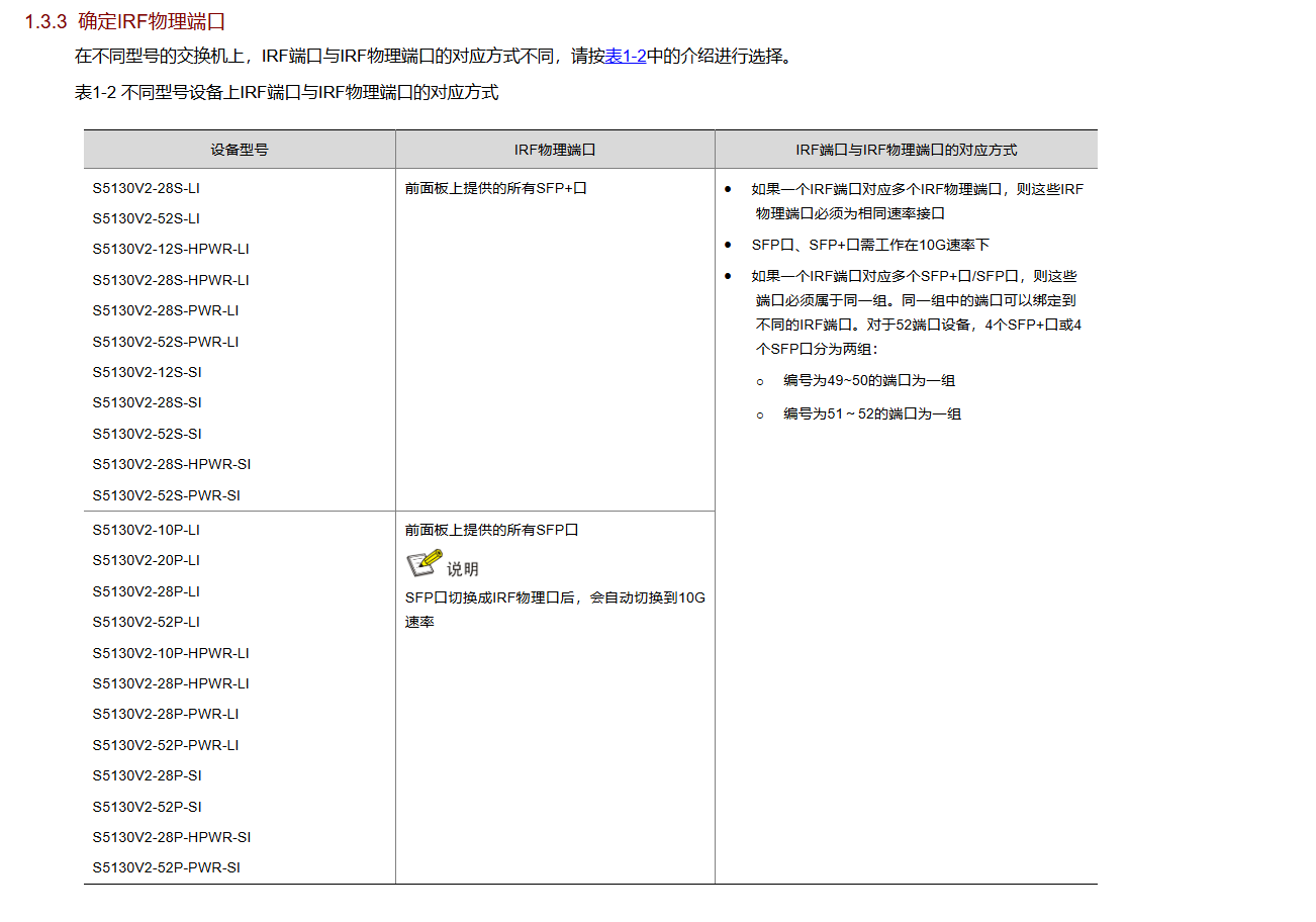

S5130-28P-LI使用万兆光模块还是千兆光模块做irf
用万兆模块 ,这个型号的千兆光口配置成irf成员接口的时候会切换成万兆速率

S5130-28P-LI的固定端口为24个10/100/1000BASE-T电口和4个1000BASE-X SFP光口。其SFP光口仅支持千兆光模块,不支持万兆。因此,用于IRF堆叠时,必须使用千兆光模块(或千兆SFP电缆)连接这些SFP端口。

S5130-28P-LI 只能用千兆 SFP 光模块做 IRF,不支持万兆光模块。
一、硬件规格(关键)
  • 前面板:24 个千兆电口 + 4 个 1000BASE-X SFP 光口
  • 光口类型:纯千兆 SFP,不兼容 SFP + 万兆模块
  • IRF 物理端口:只能用这 4 个千兆 SFP 口做 IRF 链路
二、IRF 配置要点(实操)
1. 模块选型(必选)
  • 必须用千兆 SFP 光模块(如:SFP-GE-SX-MM850、SFP-GE-LX-SM1310)
  • 或用千兆 SFP 铜缆(DAC) 短距直连
  • 严禁插入万兆 SFP + 模块,端口无法识别、IRF 建不起来
