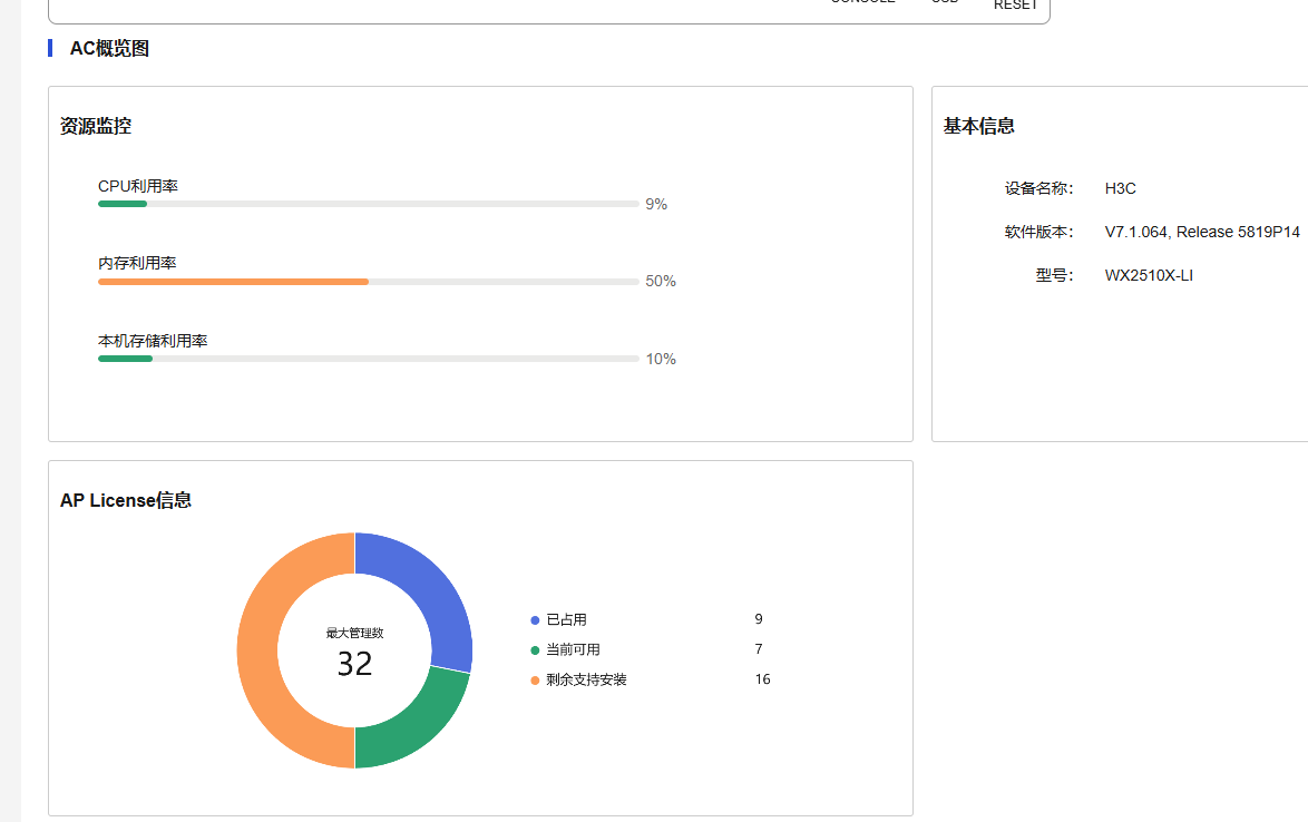

WX2510X-LI AC+AP 组的网,连接AP的设备经常掉线

我已经解释了软件的版本了,cpu利用率也不高
zhiliao_5wNN8L 发表时间:2026-03-31
所有的穿梭车停在0列时,连接的是同一个AP,信道利用率达到了72%,跟这个有关系吗

zhiliao_5wNN8L 知了小白
AC版本:V7.1.064, Release 5819P14
问题:连接AP的穿梭车设备掉线,不是AP掉线
怎么进入命令行?
zhiliao_5wNN8L 发表时间:2026-03-31 更多>>
我已经解释了软件的版本了,CPU的利用率不高
