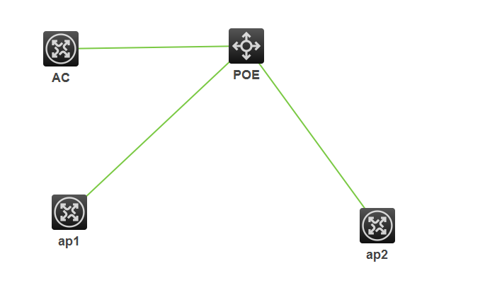

我在AC上已经配置了自动上线模板。我把一个 fat ap刷为 fit模式,首次使用一根一米的网线接到机房的POE上是能自动上线的。
然后我把它装到天花板的网线上,就不能上线了。我再拆下来接到 机房的POE端口上,也不能获取AC的模板上线,天花板的网线也是接到POE对应的端口上的。

我再拆下来接到 机房的POE端口上,也不能获取AC的模板上线 ---建议现在机房测试好。ap注册不上排查三步走:
1.确认AP 是否获取到地址
2.如果AP 获取到地址了,AP 和AC 是否可以ping通
3. 检查是否开启了自动注册或者手动配置模板,如果是手动检查序列号是否正常,版本上传是否上传正确什么的
如果以上步骤都不行,请在AC和AP  上debug wlan lwapp all (V5 )或者debug wlan capwap all all反馈给H3C技术人员分析
AP 没有拿到地址,需要查一下为啥拿不到地址。手动配个同网段地址试试看能不能注册上线。排查一下dhcp相关配置吧。

ap没获取到地址。 很奇怪的是,fat默认是 H3C 的WiFi信号,fit模式居然也有
