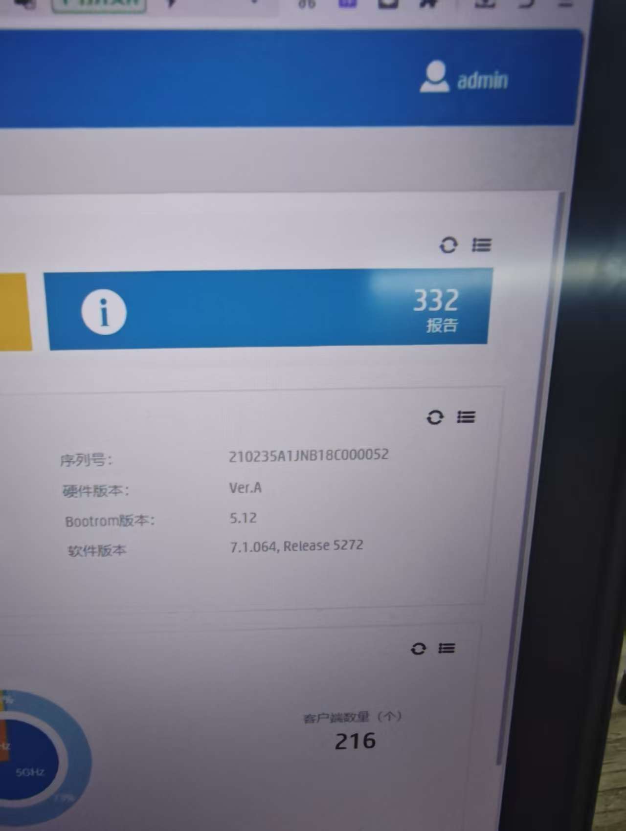

PAD连接无线移动使用 比如说微信语音 从一个AP到另外一个AP,可能跨出去很远了 但还是连接到原来的AP上

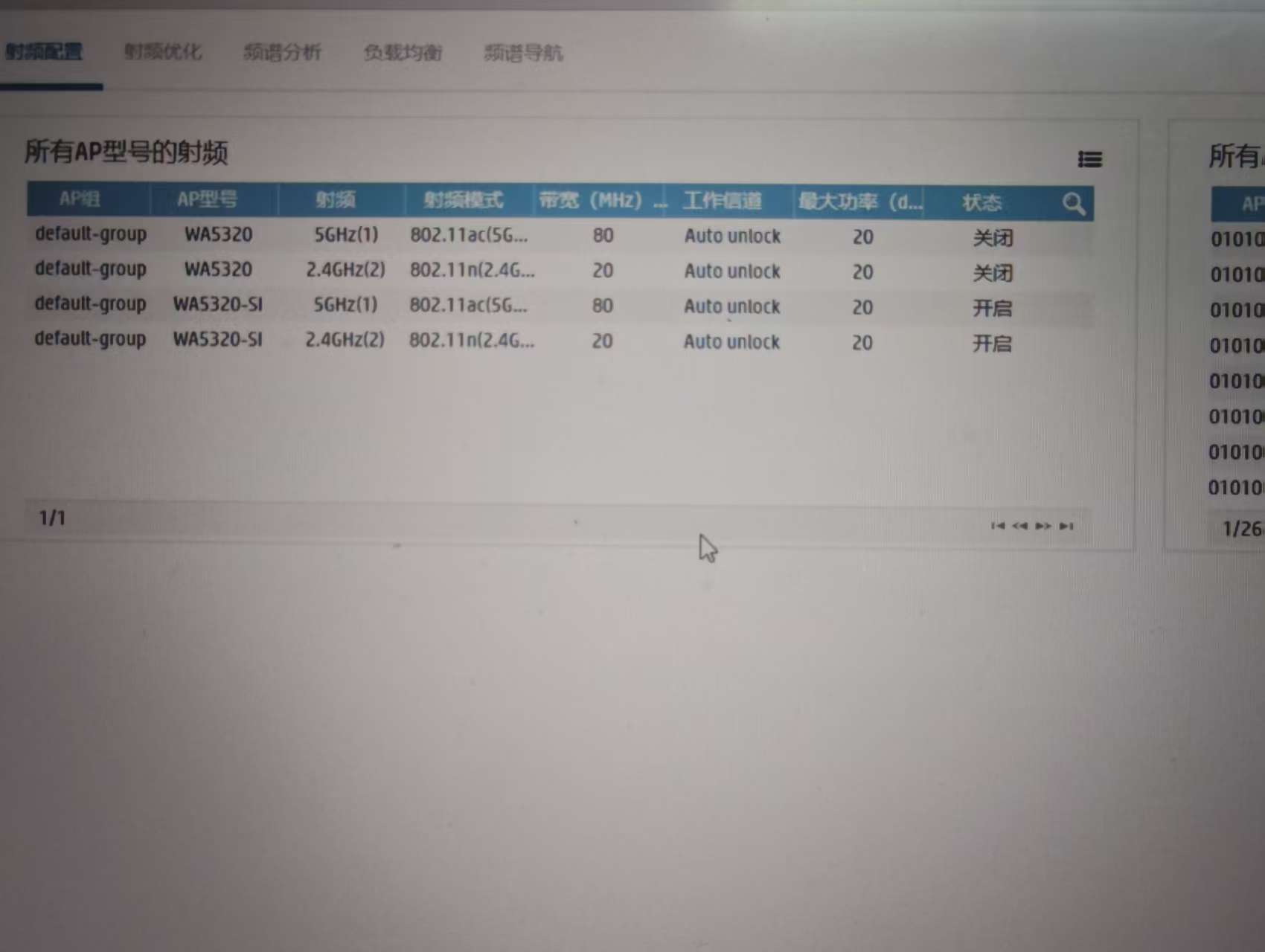

功率是20

核心原因通常在于漫游机制未被激活或配置不当,导致客户端在移动时无法及时感知并切换到信号更强的AP。
一、当前配置存在的关键问题
从图中可见,您的射频配置中,WA5320-SI 的 5GHz 和 2.4GHz 射频均启用了 Auto unlock(自动解锁),这本应支持动态信道调整,但未配置漫游相关参数,如:
  • 802.11k/v/r 协议未启用:这是实现“快速漫游”的核心技术,客户端需支持并由AP广播支持信息。
  • 信号阈值未优化:客户端通常在信号强度低于 -75dBm 时才尝试切换,若未设置“强制漫游”或“低信号断开”,用户可能长时间挂在弱信号AP上。
  • 射频功率未调优:图中最大功率为 20dBm,若AP部署密度高,功率过高会导致覆盖重叠区过大,客户端“粘滞”在原AP;功率过低则切换过早,导致掉线。

2. 调整射频功率与信道
  • 降低发射功率:将 5GHz 功率从 20dBm 降至 15~18dBm,2.4GHz 降至 12~15dBm,缩小单AP覆盖范围,促使客户端在移动时更快触发切换。
  • 固定信道(可选):若环境干扰小,可将 5GHz 设置为 36/48/149/161 等非重叠信道,2.4GHz 固定为 1/6/11,避免 Auto unlock 导致的频繁信道跳变影响漫游稳定性。

需要补充信息:
1. AC和AP的具体型号、软件版本。
2. 无线服务模板的配置摘要(特别是安全策略和快速漫游相关配置)。
