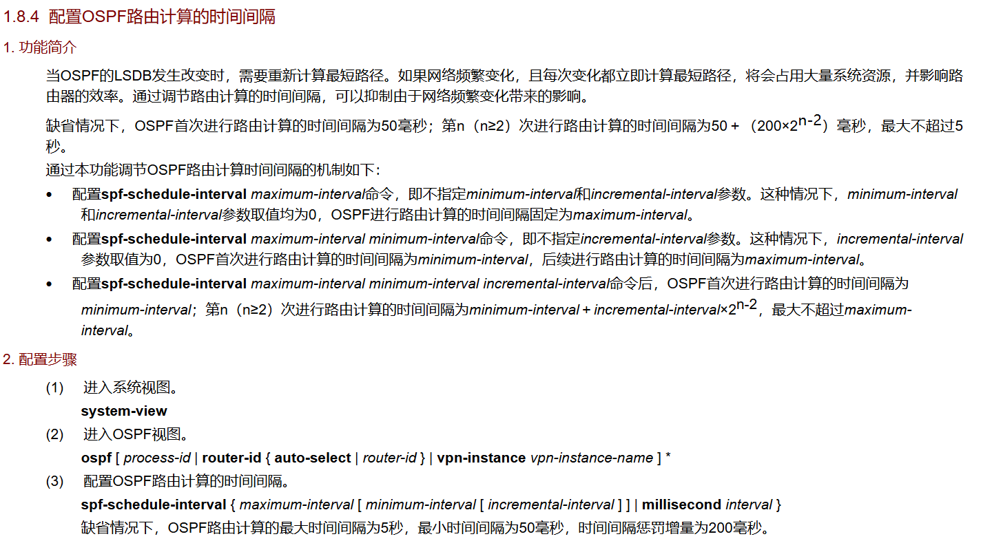

对应H3C命令为:
timer spf-schedule-interval 1 1000 1000
或
spf timer schedule 1 1000 1000
具体命令取决于设备型号和软件版本。第一个参数“1”表示初始延迟(毫秒),后两个参数分别表示最小间隔和最大间隔(毫秒)。
粉丝:37人 关注:1人
H3C 交换机上对应的命令是:
ospf 1
  1. 华为与H3C差异:华为的三个参数均为毫秒单位,而H3C的 maximum-interval 单位为秒,其他两个为毫秒
  2. 默认值参考:H3C交换机SPF计算间隔的默认值为spf-schedule-interval 5 50 200
  3. 优化建议:如果希望进一步加速OSPF收敛,还可配合调整:
    • Hello间隔:ospf timer hello 1(毫秒级收敛需配合BFD)
    • LSA生成间隔:lsa-originate-interval 0
    • LSA接收间隔:lsa-arrival-interval 0
