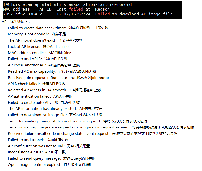

WX2540X-LI 复位后,ap不上线了,可以ping通ap,WX2540X-LI是新界面
2026-04-02提问
  • 0收藏,1705浏览
网关在核心,   ac旁挂,核心接poe 接ap
查看ap上线失败的原因
dis wlan ap statistics association-failure-record

zhiliao_j5SNjT 知了小白
偶尔说刷新一台离线的,但是一会就没了
可以试一下在ap指定ac地址。如果是二层通信的话
能ping通ap的话,telnet到ap,默认账号密码是admin//h3capadmin
然后输入
sys
wlan ac ip x.x.x.x
save f
