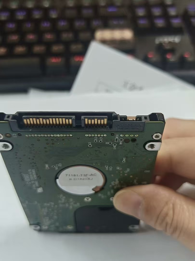

想加一个硬盘,但是手里没有专用的,市面上的可以用吗?
加上前后需要格式或者做其他设置吗,谢谢~

一般不支持第三方硬盘,可以挂载一下试试,如果能看到就没问题,看不到就是不支持。

需要格式划,console连接后display disk-information 命令查看系统是否已识别到新硬盘

然后安装上之前需要格式化吗?安装好之后需要设置那里吗、。谢谢!主要是用来记录日志!

不建议使用第三方硬盘。H3C设备对硬盘有兼容性要求,使用非官方硬盘可能导致系统不稳定、数据丢失或失去保修。如需扩容,请通过H3C官方渠道获取认证硬盘。
添加官方硬盘后,设备通常会自动识别。部分场景下,可能需要通过命令行初始化并创建逻辑卷,例如在存储模式下使用 `fdisk` 和 `logic-volume create` 等命令。操作前请务必备份配置。
手里有这个硬盘,不知道能不能用,然后安装上之前需要格式化吗?安装好之后需要设置那里吗、。谢谢!主要是用来记录日志!
可以,但是官网不建议
断电安装,需要格式化
您好,可以的
