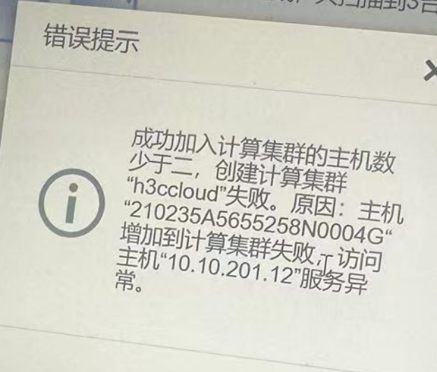

三台物理服务器安装超融合系统UIS,有报错,图中提示的sn号主机对应的IP地址就是10.10.201.12
错误提示
成功加入计算集群的主机数少于二,创建计算集群“h3cccloud”失败。原因:主机“*****************N0004G”增加到计算集群失败,访问主机“10.10.201.12”服务异常。

核心问题: UIS初始化时,主机10.10.201.12(SN: *N0004G)服务异常,导致计算集群创建失败(成功节点数<2)。
立即排查步骤:
1. 检查主机基础状态:
* 登录UIS管理界面,在“主机”页面查看10.10.201.12的状态是否为“离线”或“异常”。
* 通过IPMI或带外管理检查该服务器物理状态(电源、指示灯)。
2. 检查网络连通性与服务:
* 从UIS管理节点或其他正常节点,ping测试10.10.201.12的连通性。
* 在管理节点使用命令 `curl -kv https://10.10.201.12:8443` 检查该主机UIS Agent服务(端口8443)是否正常响应。(关键命令)
* 检查管理网络、存储网络等所有规划的网络平面是否互通,有无防火墙/ACL阻断。
3. 检查主机日志:
* 如果可能,通过服务器本地控制台或KVM,查看该主机在安装启动过程中是否有错误日志。
* 在UIS管理界面,尝试收集该主机的日志包进行分析。
4. 常见原因与处理:
* 安装介质/过程问题: 对该主机(10.10.201.12)重新安装UIS节点软件。
* 硬件兼容性/驱动问题: 确认服务器型号、RAID卡、网卡在UIS兼容性列表内。
* IP地址冲突: 确认10.10.201.12无IP冲突。
* 时间不同步: 确保所有节点(包括管理节点)NTP时间同步。
需要补充的信息:
1. 另外两台服务器的状态是否显示“正常”?
2. 三台服务器的网络规划(管理、存储、业务网段)和实际连接情况。
3. 安装过程中,是否三台服务器都完成了UIS镜像的安装并重启?
操作前请确保有配置备份或已记录当前状态。 建议优先尝试重装问题节点,并严格核对网络配置。

"访问主机服务异常" 的核心原因通常是目标主机(10.10.201.12)的关键服务未正常运行、网络通信受阻或软件版本不匹配。
1. 初步检查 (在10.10.201.12主机上)
  • 网络连通性:从其他节点或UIS管理平台Ping 10.10.201.12,确保网络层通畅。同时检查IP地址和主机名在集群内是否唯一。
  • SSH服务状态:由于UIS通常通过SSH进行通信,在10.10.201.12上执行 systemctl status sshd 确认服务是否运行,并检查防火墙是否放行了22端口。
  • 时间同步:时间偏移过大会导致认证失败。使用 date 命令检查各节点时间是否一致,必要时配置NTP服务同步时间。
 2. 核心服务状态深度检查 (在10.10.201.12主机上)
这是最关键的步骤,请通过SSH登录到 10.10.201.12 的后台进行检查。
# 集群管理服务
systemctl status pcsd pacemaker corosync # 数据库服务 (如 MariaDB) systemctl status mariadb # UIS 核心服务 systemctl status uvp-service uvp-agent正常状态应为 active (running),如有服务状态为 failed 或 inactive (dead),则需查看相应服务日志定位原因。
 3. 网络与VLAN配置排查
  • 物理连接与端口:检查服务器网卡、交换机端口状态是否正常(如 Up/Down)。
  • VLAN配置:如使用VLAN,确保服务器网卡及交换机端口都已正确配置并放行了相关VLAN ID。
  • 网络聚合:如服务器网口做了聚合(Bonding),检查聚合模式是否与交换机侧一致且状态正常。
  • 防火墙/ACL规则:检查中间网络设备是否有防火墙或ACL规则,阻止了集群通信(尤其是集群管理、存储等平面通信所需的端口)。
 4. 软件与硬件兼容性验证
  • 软件版本一致性:检查10.10.201.12的UIS软件版本是否与集群中其他节点完全一致(包括补丁级别)。版本不一致是常见失败原因之一。
  • 硬件兼容性:确认服务器型号、阵列卡(RAID卡)、网卡等硬件在H3C官方发布的UIS硬件兼容性列表中。
 5. 深入日志分析
如果以上步骤都未发现问题,可查阅详细的错误日志来寻找线索。
  • UIS管理平台日志:通过Web界面查看详细的报错日志。
  • 主机系统日志:在10.10.201.12上查看通用系统日志/var/log/messages。
  • UIS服务日志:重点关注上一步检查中发现异常的服务所对应的日志。
 6. 特定场景排查
  • 序列号问题:若报错中主机名为“OEM Define”,需检查服务器BMC/HDM中序列号是否为空或无效,可能会导致UIS无法正确识别。
  • 存储网络问题:若报错与“存储外网不可达”有关,需检查存储网卡物理链路、VLAN及IP配置,并确保交换机相关端口配置正确
