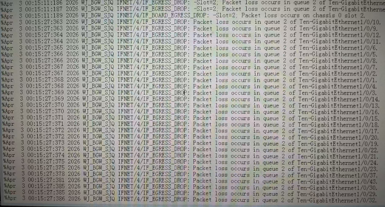

交换机接口出现大量队列2丢包,且交换机未配置qos
2026-04-03提问
  • 0收藏,1637浏览
麻烦看看日志,是不是硬件有问题

交换机接口出现大量队列2丢包,大概率不是硬件故障。结合日志IFNET/4/IF_EGRESS_DROP: Packet loss occurs in queue 2来看,这基本是H3C交换机默认调度机制导致的拥塞丢包,可以通过排查网络侧和对端服务器来解决。
在未手动配置QoS的H3C交换机上,每个物理端口都有8个出口队列(0-7),并使用严格优先级(SP, Strict Priority) 调度,优先级高的队列(7)拥有绝对优先的发送权。流量被交换机默认规则映射到队列2,在出方向拥塞时,队列2的缓冲区很容易被填满导致丢包。以下是系统的排查步骤:

检查接口统计:`display interface` 查看入/出方向丢包计数。
检查CPU:`display cpu-usage` 查看是否过高,`display qos queue-statistics interface` 查看队列详情。
检查流量:`display counters rate inbound/outbound interface` 查看流量是否超过接口带宽。
队列2通常是尽力转发队列,未配置QoS时突发流量可能导致队列拥塞丢包。
若硬件队列异常,收集`display diagnostic-information`并联系400。
大量接口下存在拥塞丢包
Queue 2
  Forwarded: 56670092 packets, 40469751603 bytes, 9960 pps, 104840000 bps
  Dropped: 630511 packets, 920289409 bytes
  Current queue length: 0 packets
开启brust-mode enable  如果未解决现场问题
解决方法
将版本升级到R6340,新版本有新开发的buffer模式,配置如下五条命令后问题解决
 buffer egress cell shared ratio 99
 buffer egress cell total-shared ratio 99
 buffer egress packet shared ratio 99
 buffer egress packet total-shared ratio 99
 buffer apply
