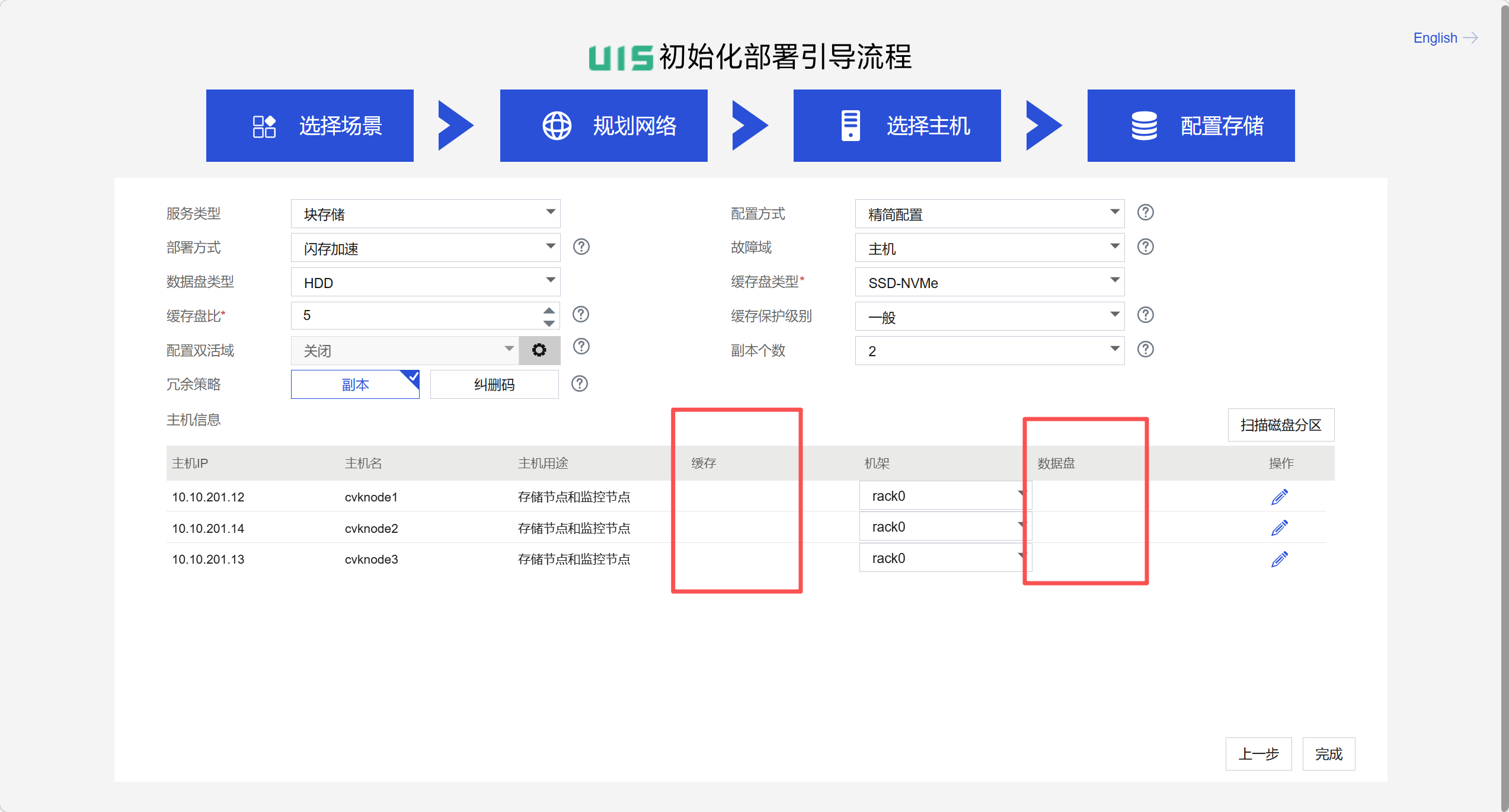

无法添加数据盘

这个提示很明确,核心原因是UIS在初始化部署时,会严格检查硬盘上是否存在历史分区或残留数据。只要检测到磁盘有分区,就会被系统判定为“已使用”,从而在配置存储时“隐藏”起来,不允许你把它加入硬盘池,这是一个正常的安全保护机制

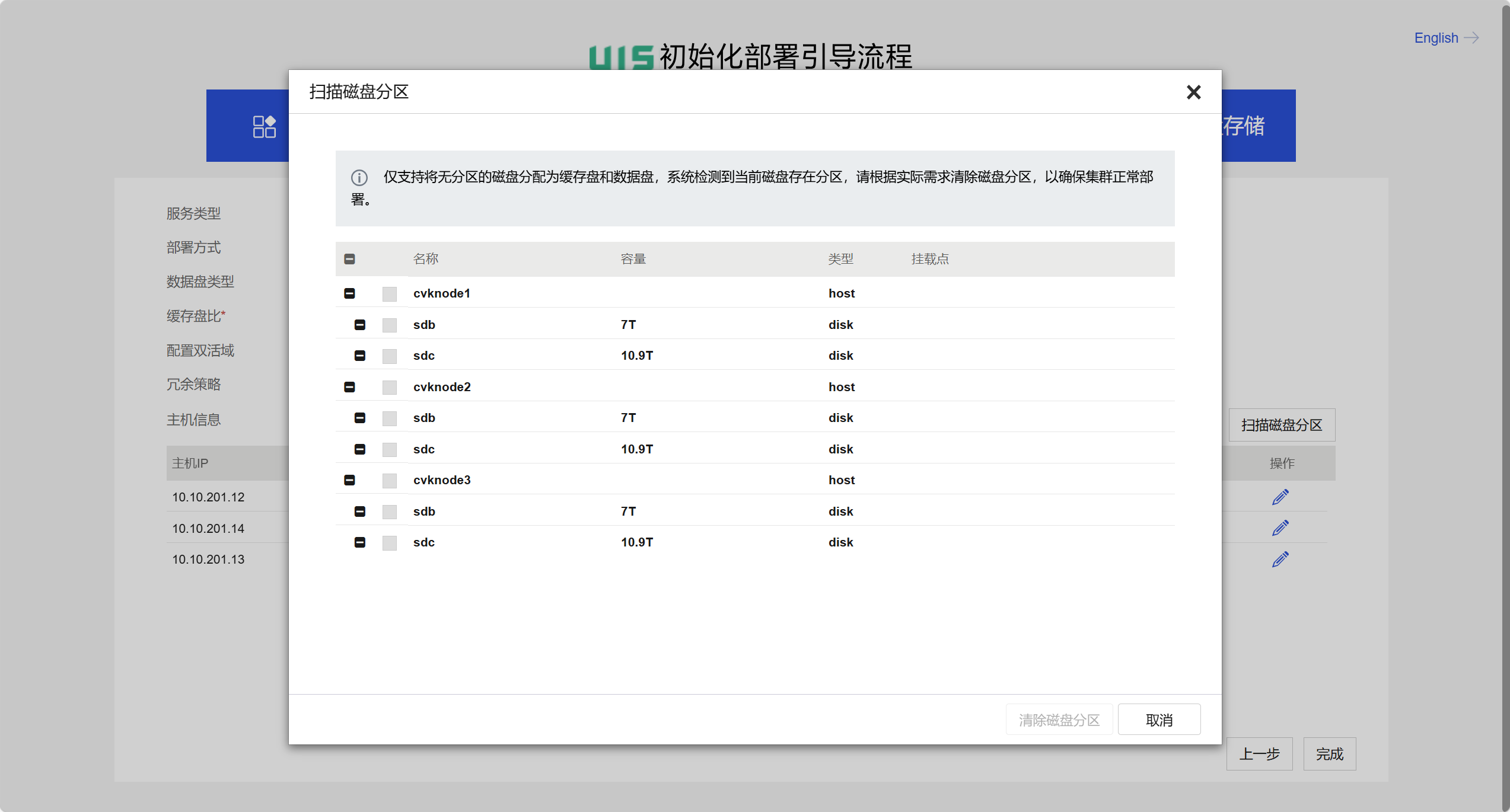

 方案一:使用UIS Web界面(最简单)
在报错的存储配置步骤,直接勾选提示有分区的磁盘,利用界面上的清除磁盘分区或Clean按钮,通常就能一键解决。

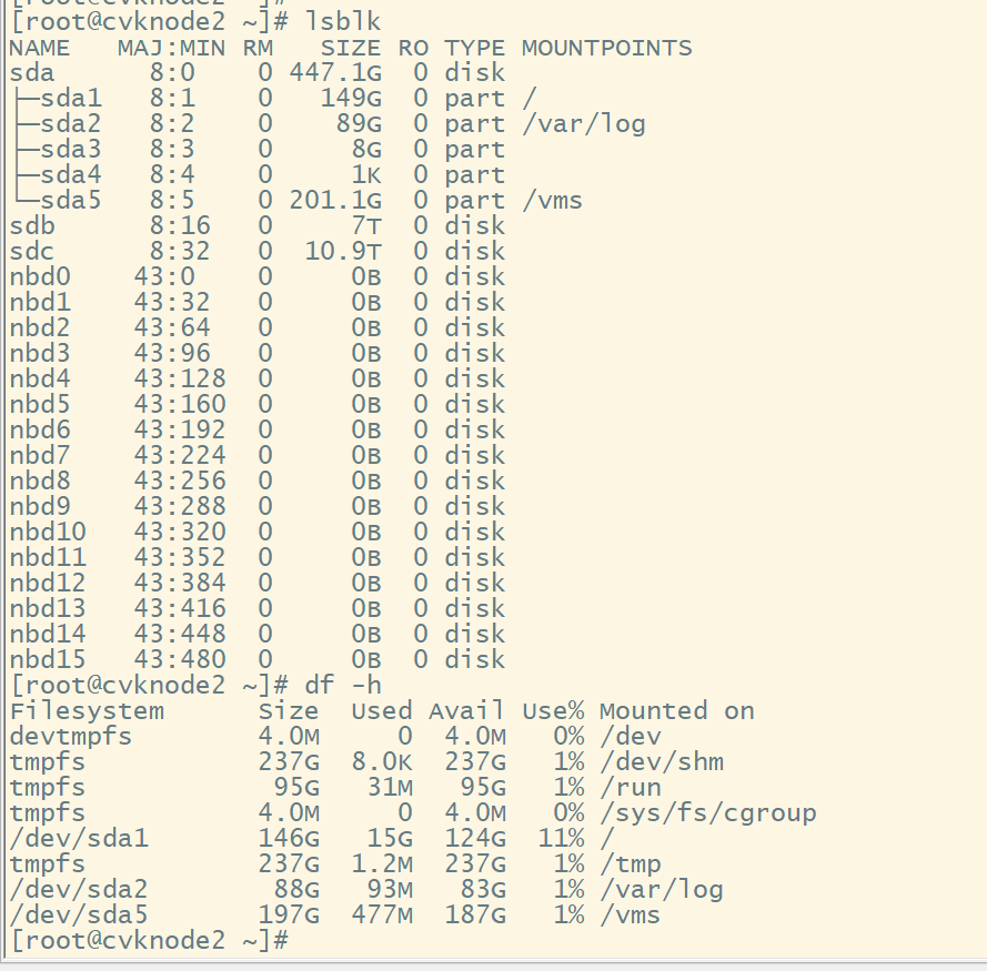

1. 再次确认目标磁盘(非常重要!)
以你的cvknode2为例,执行lsblk,重点关注sdb和sdc。
  • 如果lsblk显示磁盘下有├─的分支(如sda1、sda2...),说明有分区,需要清理。
  • 如果lsblk只显示磁盘(如sdb、sdc),且没有下一级分支,说明可能没有分区,可以先用fdisk -l /dev/sdb看一眼,确认没有输出/dev/sdb1这类信息即可。

  1. 关闭或刷新页面:清理完成后,不要直接继续。建议回到配置存储的页面,点击上一步再点击下一步,或者直接刷新页面,让UIS重新扫描磁盘。
  2. 正常配置存储:扫描完成后,sdb和sdc应该就会作为可用磁盘出现在列表中了。现在你就可以根据你的设计(例如,将/dev/sdb作为数据盘HDD,/dev/sdc作为缓存盘SSD-NVMe)进行勾选和配置了。
使用了这个名了,情况C:使用UIS官方清理脚本(如果环境中有),还是不行
zhiliao_O1GErq 发表时间:2026-04-03 更多>>
这种情况要怎么处理呢
