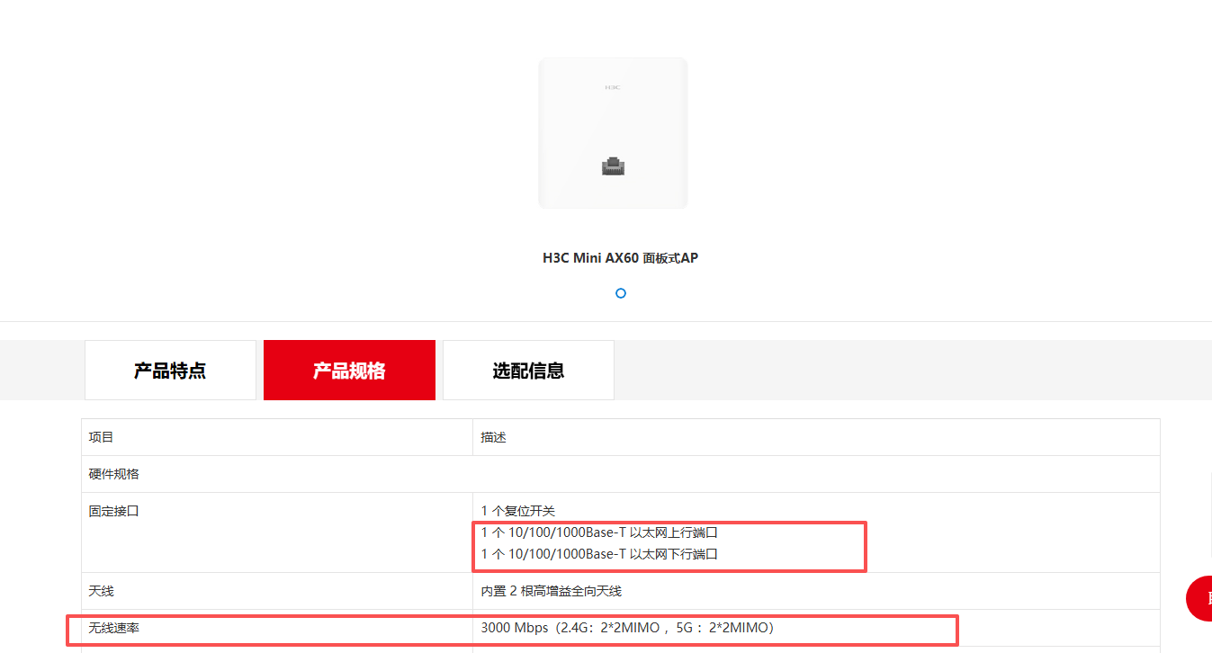

AX60里端口协商状态上行是1000M全双工,如何改成3000M速率?
运营商宽带是2000M,路由器是ER3208G5-HP。
AX60上面接口最多千兆
想跑慢无线速率把频宽调到160看一下
3000兆指的是 所有空间流和射频的总带宽 也可以说所有接入2.4g和5g终端的带宽加起来总的带宽最大值
你想的肯定是我上行接口才1G,我这也跑不到3000兆阿,主线才1G.这个3000兆不是代表的这个意思

https://www.h3c.com/cn/Products_And_Solution/SMB/products/Mini/Wlan/Mini_AX60/ 官方产品介绍是3000M

这个3000m指的是所有接入2.4g和5g终端的带宽加起来总的带宽最大值

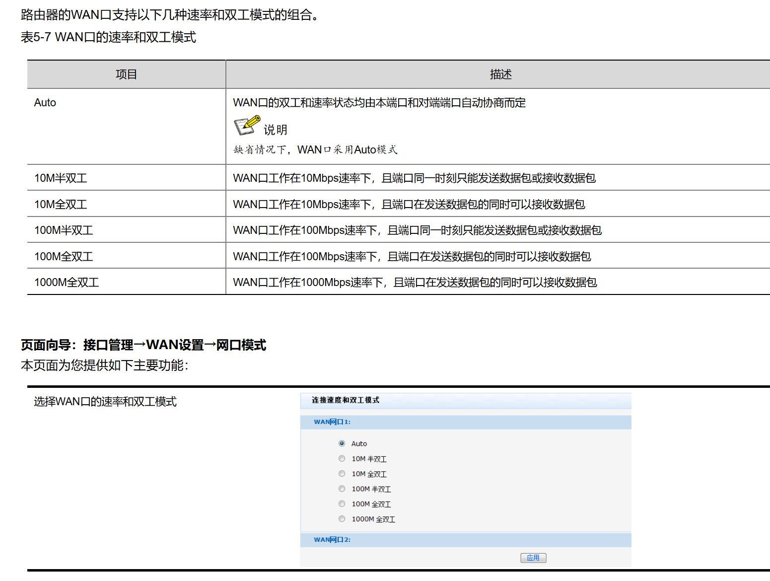

  1. ER3208G5-HP路由器的WAN口支持的最高速率为1000M全双工。该型号无3000M速率选项,硬件层面不支持超千兆速率。

https://www.h3c.com/cn/Products_And_Solution/SMB/products/Mini/ER/ER3208G5_HP/ 官方产品介绍是2.5G
zhiliao_dkx0tz 发表时间:2026-04-04

ER3208G5HP最高支持2.5G,AX60最高是3000M,这些都是产品介绍宣传上标明的。

你看到的“上行端口协商为1000M全双工”是正常的,原因如下:
  • AX60的“3000M”指的是无线接入的总带宽(2.4GHz和5GHz频段并发)。它的上行接口物理规格为1000M,直接决定了它与路由器之间的有线瓶颈就是1Gbps。
  • 即便连接ER3208G5-HP的2.5G口,AX60千兆口的物理限制依然存在,无法协商出更高速率。
  • 你2000M的宽带入户,经过AX60的千兆上行口,无线设备实际能感知的最高速率上限也在1Gbps左右。

你千兆接口,不管你怎么调无线最多也有一千兆,

先说结论:
Mini AX60 面板 AP 的有线端口(上行 / 下行)物理上限就是 1000M(千兆),根本没有 3000M 这个选项,改不了。
你看到的 3000M 是无线总速率(2.4G+5G Wi-Fi6 叠加),不是有线口速率H3C。
一、先理清:3000M 到底是什么?
H3C Mini AX60 标称 3000Mbps 是 无线速率,不是有线口H3C:
  • 2.4GHz Wi-Fi6:2×2 MIMO → 574Mbps
  • 5GHz Wi-Fi6:2×2 MIMO + 160MHz 频宽 → 2402Mbps
  • 合计:574+2402 ≈ 3000Mbps(无线理论总速率)H3C
但 有线端口(上行)硬件规格:
  • 10/100/1000Base-T(千兆电口)
  • 最大只能协商 1000M 全双工
所以:
  • 你在 AP 里看到 上行 1000M 全双工 = 正常、极限、无法更改
  • 不可能改成 3000M 有线(硬件不支持)
二、你有 2000M 宽带,怎么跑满?(ER3208G5-HP + AX60)

三、如果一定要有线 2.5G(突破 1000M)
Mini AX60 不支持 2.5G 有线,只能换 AP:
推荐替代 AP(支持 2.5G 上行)
  • H3C Mini AX61(面板 AP,2.5G 上行)
  • H3C Mini BE60(Wi-Fi7,2.5G 上行)
  • 或其他品牌 2.5G 口 Wi-Fi6 AP

五、总结(一句话)
  • Mini AX60 有线口只能 1000M,硬件限制,改不了 3000M
  • 3000M 是无线总速率,开启 5G 160MHz 即可发挥
  • 想 有线 2.5G、跑满 2000M 宽带:换 AX61 等 2.5G 口 AP
