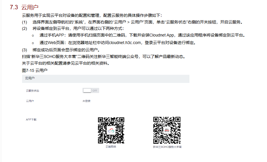

H3C EWP-MSG360-4-PWR, 吸顶Ap是H3C EWP-WAP722S-W2-FIT,目前组网到最后一步一键上云无法成功。互联网联通检查失败。

  1. 开启云服务:在MSG360的Web界面中,进入“系统” > “云用户”,确保“云服务状态”的开关已开启。
  2. 检查云服务器域名:在“云用户”页面,检查“云平台服务器域名”是否配置正确。正确的域名通常是 cloudnet.h3c.com或 oasis.h3c.com。
  3. 登录云平台并添加设备:访问 H3C云简网络平台,使用你的H3C账号登录。在平台中,使用设备背面的序列号(SN) 将MSG360添加到你的网络下。
