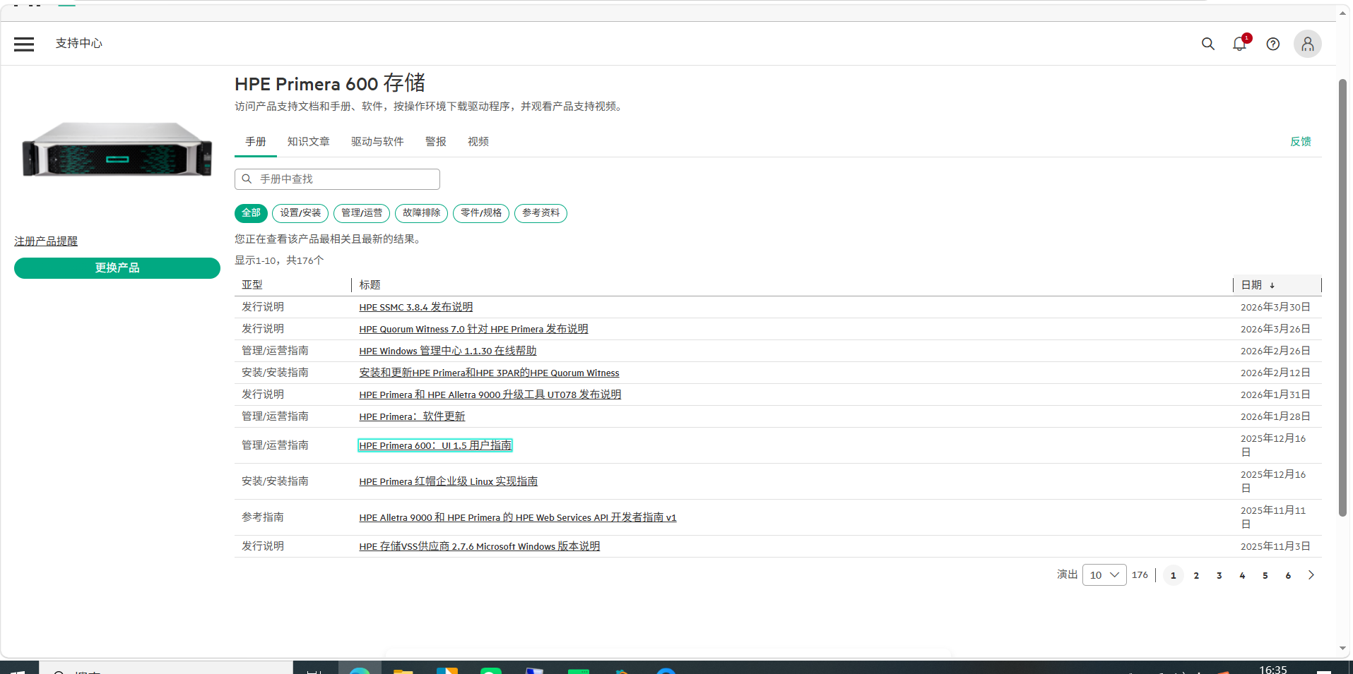

CF22030华三官网的资料太少了,对应惠普存储HPE Primera600,我去惠普官网查了一下资料,发现也没有介绍硬盘扩容的手册,有老板有对应的扩容案列吗

***.***/manual/2982481/Hp-Enterprise-Hpe-Primera.html?page=61#manual
