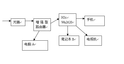

家用wa2620无法自主开启dhcp服务,连接路由器后,自动由路由器作为dhcp服务器,但是各个无线终端不互通。如图电脑A能ping通笔记本B,笔记本B不能ping通电脑A。

A能ping B,通信、链路,已经没问题了,B不能ping通A,你把A的系统防火墙关掉就可以了(或者根据实际需求放通相应的应用,比如放通icmp如果不知道怎么设置,干脆直接把防火墙关掉),

路由器接口做了nat了   肯定ping不通的。
取消路由器的nat 然后在AP上写回程路由;或者直接关闭路由器的dhcp 路由器用lan口连AP 由AP下发IP

那应该怎么修改,修改路由器配置,还是ap配置。可以说得详细一点吗?
zhiliao_EFDy3 发表时间:2018-10-27

所有终端都可以上网,路由器wlan口自动获取的光猫分配地址。
