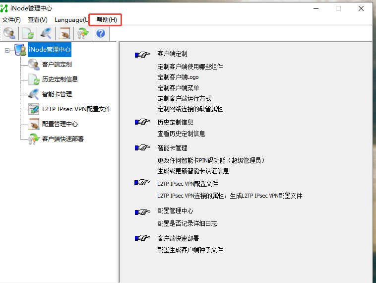

你在inode定制页面的“帮助”文档里就有设置方法:
