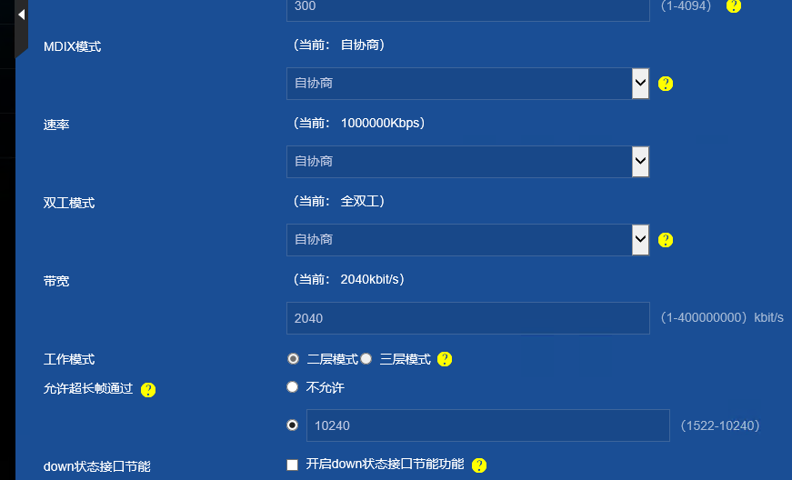

在接口 那边的带库 设置 带宽 确认后  去测试  没办法控制端口带宽使用大小

“期望带宽”与“限速”是两回事
在H3C(以及许多其他品牌)的交换机上,“带宽”设置通常指的是 “期望带宽” (Expected Bandwidth)。它的主要作用是告诉上层路由协议(如OSPF)这条链路有多“宽”,以便计算路由开销,而不是真正去限制通过该端口的流量速率。
要实现真正的流量控制,你需要用到的是限速功能。H3C的Web界面,尤其是较早期的型号,其限速功能可能存在一些兼容性问题或缺陷,这也是为什么更推荐使用命令行(CLI)配置的原因。
要真正实现端口限速,请通过Console或SSH登录交换机,使用命令行进行配置。
  1. 登录交换机
    <H3C> system-view
  2. 配置出入方向限速(推荐)
    qos lr (QoS Limit Rate) 命令是目前较新、较通用的限速方式,可直接以kbps为单位精确配置。
    [H3C] interface gigabitethernet 1/0/1 # 进入要限速的端口
    [H3C-GigabitEthernet1/0/1] qos lr inbound cir 10240 # 限制入方向流量为10Mbps [H3C-GigabitEthernet1/0/1] qos lr outbound cir 10240 # 限制出方向流量为10Mbps 注:cir后的数值单位是kbps,如10240即10Mbps。
  3. 配置出方向限速(备选)
    如果设备不支持qos lr,可以尝试较早期的line-rate命令,但通常按级别(1-127)配置,而非精确数值。
    [H3C-GigabitEthernet1/0/1] line-rate outbound 10 # 限制出方向流量为特定级别
完成配置后,可以按以下步骤验证限速是否生效。
  • 检查端口配置
    display current-configuration interface gigabitethernet 1/0/1 检查输出中是否有qos lr或line-rate相关命令。
  • 监控端口流量
    display interface gigabitethernet 1/0/1 观察Input和Output字段的速率,确认是否在设定阈值内。
  • 执行实际测试
    从连接的设备发起大流量下载/上传,并观察实际速率是否符合限速值。
  • 检查Web服务错误
    如果命令配置成功但Web界面仍有问题,请尝试:
    • 清除浏览器缓存或更换浏览器(如Chrome/Firefox)。
    • 检查设备系统时间是否正确。
    • 升级交换机固件至最新版本以修复潜在Bug。

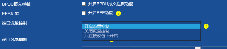

zhiliao_myBYaU 知了小白
是否要开启流量控制 就可以控制带宽
