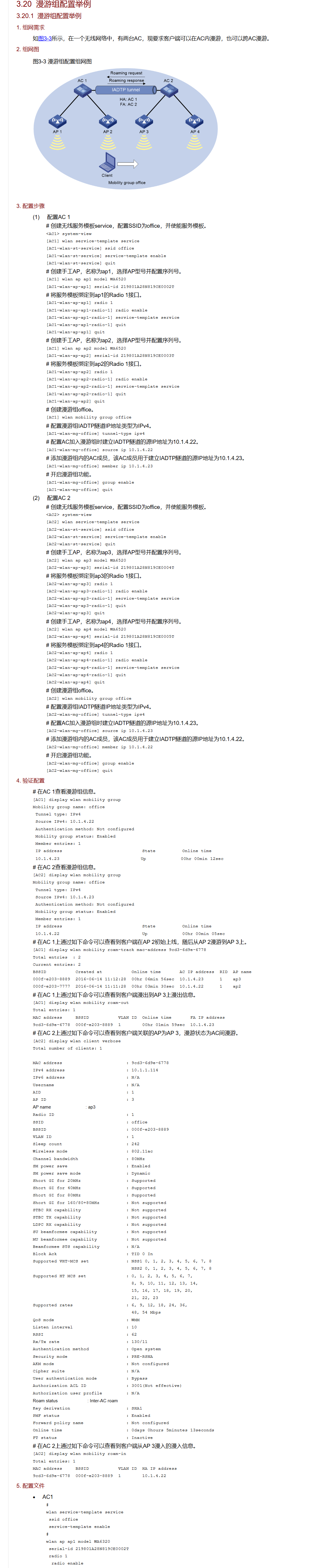

SSID一样 但是DHCP地址不一样(也可以设置一样),都是H3C的AP和AC, WX5540X 和WX5540H,请问这种跨AC漫游需要怎么配置,保证丢包数量最低

要实现不同AC之间的AGV(自动导引运输车)漫游且丢包率最低,关键在于配置“三层漫游”并采用“静态客户端VLAN分配”,从而确保AGV在移动过程中IP地址不变,避免因重新获取IP而造成业务中断。
根据官方文档,WX5540X与WX5540H作为不同系列的AC,需通过以下配置实现此目的。以下是配置的详细步骤、优化建议及验证方法。
🛠️ 总体配置步骤
要实现低丢包的跨AC漫游,需要在三台核心设备(AC-1、AC-2及连接它们的交换机)上依次完成基础网络、漫游组及业务服务的配置。
  1. 配置网络基础设施:为AC配置管理VLAN接口IP,用于建立CAPWAP隧道;并配置业务VLAN接口IP,用于与客户端通信。
  2. 建立AC间通信(IACTP隧道):配置漫游组,AC间将通过IACTP(IADTP)隧道同步客户端信息,这是实现无感知漫游的关键。
  3. 配置无线服务与接入点:创建无线服务模板,并利用VLAN Group实现三层漫游,以确保AGV的IP地址不发生改变。
⚙️ 详细配置命令与说明
以下是基于官方配置案例整理的CLI命令。
第一步:AC-1的基础网络及漫游配置
# 1. 基础网络配置
vlan 100 # 管理VLAN,用于建立CAPWAP隧道
interface Vlan-interface100
 ip address 192.1.0.2 16 # AC-1的隧道IP
vlan 200 # 业务VLAN
interface Vlan-interface200
 ip address 192.2.0.2 16 # AC-1的业务IP
 # 2. 漫游组配置
wlan mobility group office
 member ip 192.1.0.3 # AC-2的隧道IP
 member ip 192.1.0.2 # AC-1自身IP
第二步:AC-2的基础网络及漫游配置
# 1. 基础网络配置
 ip address 192.1.0.3 16 # AC-2的隧道IP
vlan 400 # 业务VLAN
interface Vlan-interface400
 ip address 192.4.0.2 16 # AC-2的业务IP
 # 2. 漫游组配置
 member ip 192.1.0.2 # AC-1的隧道IP
 member ip 192.1.0.3 # AC-2自身IP
第三步:配置交换机
交换机需创建相应的VLAN,并配置IP地址作为路由网关。
# 在连接AC的交换机上配置
vlan 100
 ip address 192.1.0.1 16 # 交换机与AC互联的网关IP
vlan 200
 ip address 192.2.0.1 16 # AC-1下业务网关
vlan 400
 ip address 192.4.0.1 16 # AC-2下业务网关
 # 将与AC-1和AC-2相连的接口配置为Trunk,允许相关VLAN通过
interface gigabitethernet 1/0/1
 port link-type trunk
 port trunk permit vlan 100 200 400
第四步:AC-1的无线业务与AP配置
# 1. 创建VLAN组
vlan-group abc vlan-list 200 400 # 包含两台AC的业务VLAN
 # 2. 创建无线服务模板
wlan service-template roam ssid AGV_ROAM # 设置无线网络名称
 vlan-group abc # 绑定VLAN组以实现三层漫游
 service-template enable # 启用服务模板
 # 3. 配置AP,并绑定服务模板
wlan ap ap1 model WA6320 serial-id 210235A1BSC123456789
 radio 1
 service-template roam # 绑定服务模板
 radio enable
第五步:AC-2的无线业务与AP配置
# 1. 创建VLAN组(名称和包含的VLAN必须与AC-1完全一致)
 # 2. 创建无线服务模板(SSID、认证方式等必须与AC-1一致)
wlan service-template roam ssid AGV_ROAM vlan-group abc
 # 3. 配置AP,并绑定服务模板
wlan ap ap2 model WA6320 serial-id 210235A1BSC987654321
 radio 1
 radio enable
💡 优化低丢包的关键配置
  • 采用本地转发模式:在AP的radio视图下执行client forwarding-location ap。对于AGV这类对延迟和丢包敏感的移动设备,让数据流量直接从AP转发可避免经AC封装转发(集中转发)造成的额外延迟和单点故障,从而显著降低丢包率。
  • 确保IACTP隧道畅通:AC间漫游依赖IACTP隧道来同步客户端信息。若隧道中断,AGV漫游时需在新AC上完整认证,会严重增加延迟和丢包。请确保AC间路由可达且防火墙未阻断相关端口。
  • 注意认证方式:对于支持RSN+802.1X认证的AGV,H3C AC支持快速漫游,可在漫游时跳过完整的802.1X认证流程,有效缩短切换时间,提升漫游体验。
  • 优化Radio射频:根据AGV运行路径,合理规划AP位置和信道,避免同频干扰,也是减少丢包的基础。
✅ 验证与测试方法
配置完成后,可以通过以下方法进行验证:
  • 命令行验证:在任意AC上执行display wlan mobility roaming-stats命令,观察AGV设备的漫游历史和状态。同时,在AGV漫游前后,执行display wlan client,观察其关联的VLAN ID是否保持不变。
  • 业务层面测试:在AGV漫游全程执行ping测试,并观察丢包情况。AGV漫游切换过程中,连续丢包通常在1-3个以内。若丢包过多,则需进一步排查。
  • 周期性检查:建立巡检机制,定期检查AC间IACTP隧道状态、AC及AP的CPU/内存利用率等关键指标,防患于未然。
这样的话DHCP地址是否要求为同一个地址池
