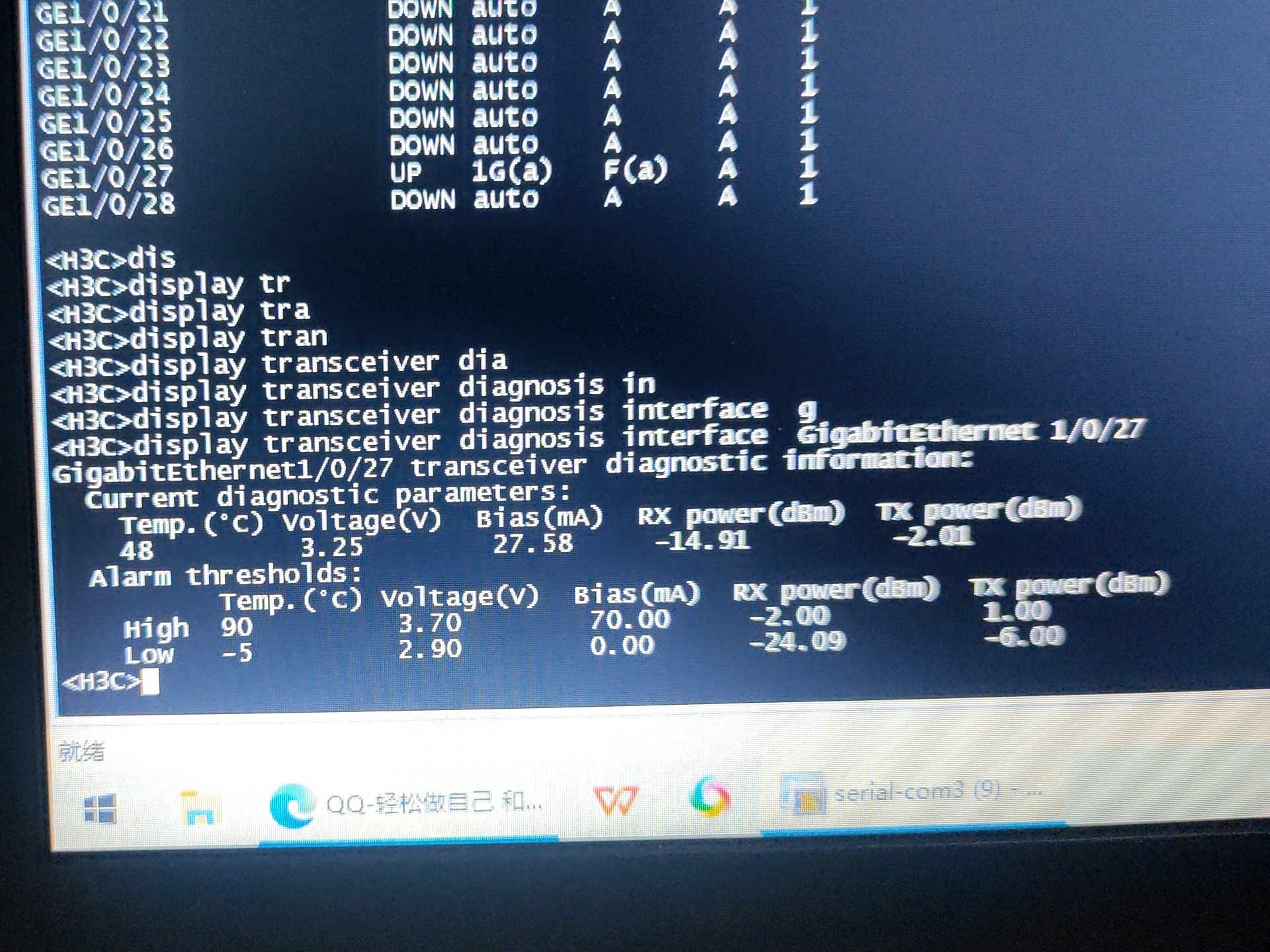

问题设备:H3C S5120V3I
软件版本:Comware 7.1.070, Release 6343P05
问题现象:

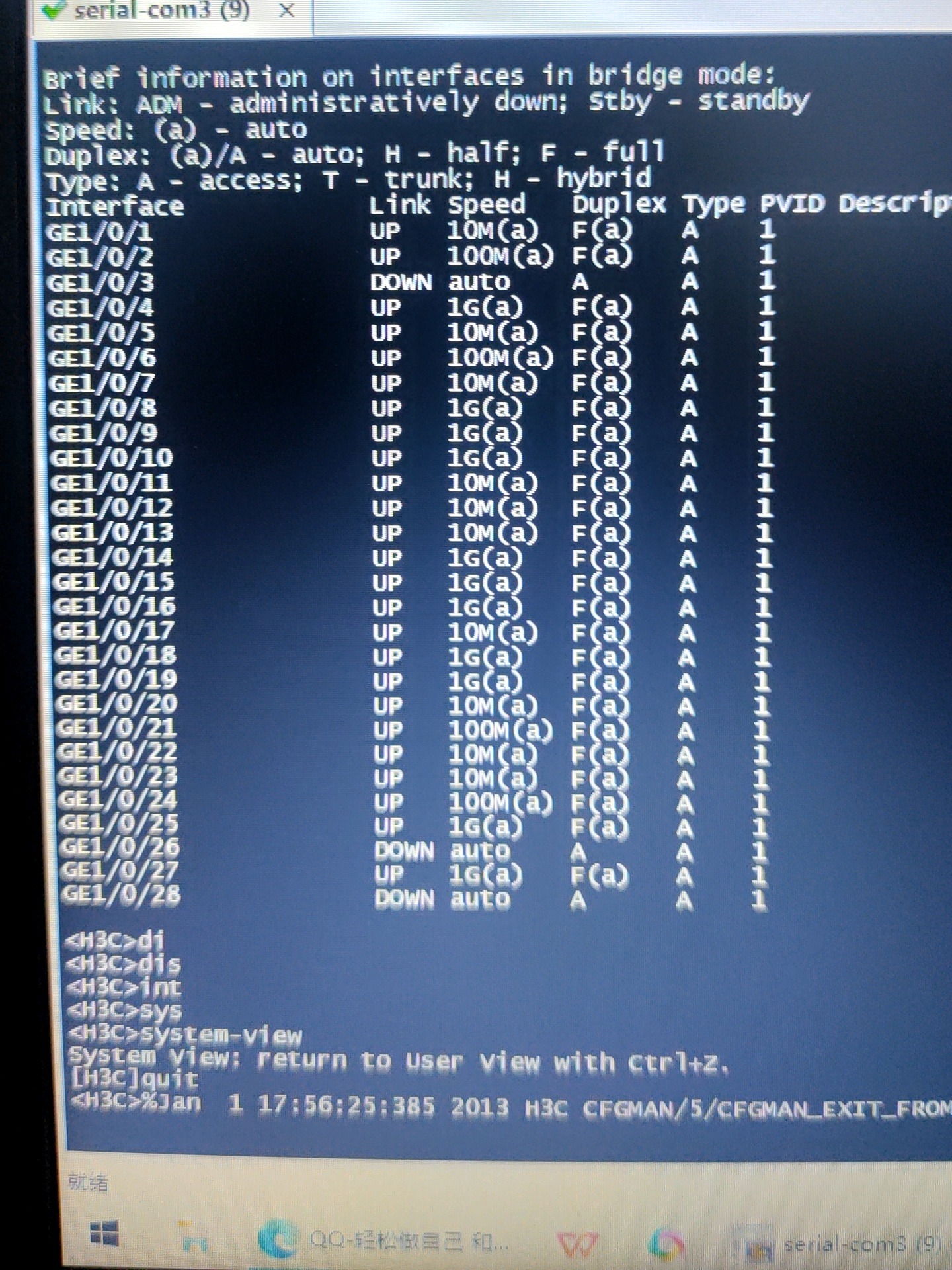

1. 单设备直连交换机时,下载速度时好时坏,首次下载速度极低,取消下载重试几次,速度恢复正常,禁用再启用网卡后故障恢复。
2. 两台同型号交换机都出现相同问题,已排除网线/水晶头/终端网卡/上联光链路问题(27口是上联,25口是下联(测试的时候把下联网线拔掉了的)。
3. 端口自协商不稳定,部分端口协商为10M/100M,部分协商为1G,无CRC错误包,上联光口光功率正常。
4. 强制端口speed会导致端口DOWN,无法生效  强制duplex失败,命令可能有误。
已做排查:
- 更换全新六类网线,笔记本直连交换机,拔出其他网线,问题依旧。
- 上联光口RX功率-14.91dBm,无丢包无错误。
- display transceiver、display interface brief均无异常报错。
- 已尝试speed auto 1000 100 10优化协商优先级,无改善。
求助: 是否为该型号交换机的电口协商兼容性Bug?是否有固件升级或配置优化方案?

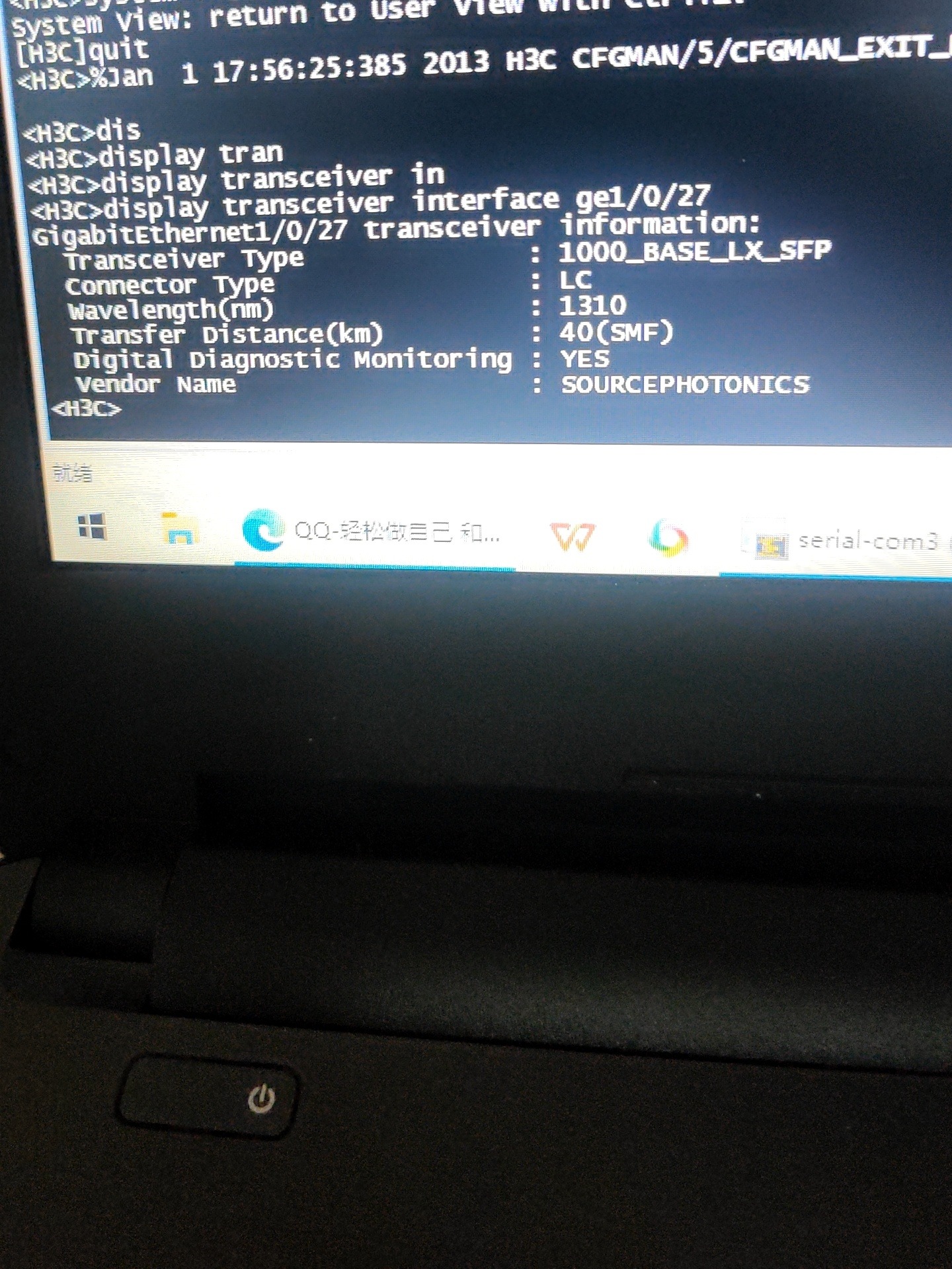

1. 上联光口状态(完全正常)
  • 光模块:1000BASE-LX SFP,1310nm,40km 单模,光功率正常
  • 收光 -14.91dBm、发光 -2.01dBm,均在 -24.09 ~ -2.00dBm 告警阈值内,无丢包 / CRC 错误,排除上联链路问题
  • STP 状态 FORWARDING,无环路阻塞,排除二层环路问题
2. 电口协商异常核心矛盾
  • 终端直连、网线全新、网卡正常,仍出现 10M/100M 协商,唯一变量是交换机协商策略
  • 强制 speed 1000 端口 DOWN:S5120V3-I 电口为千兆自适应电口,仅支持 auto 协商,不支持强制千兆(部分子型号硬件限制)
  • speed auto 1000 100 10 优先级配置无效:V7 版本该命令仅调整协商顺序,不解决握手兼容性问题

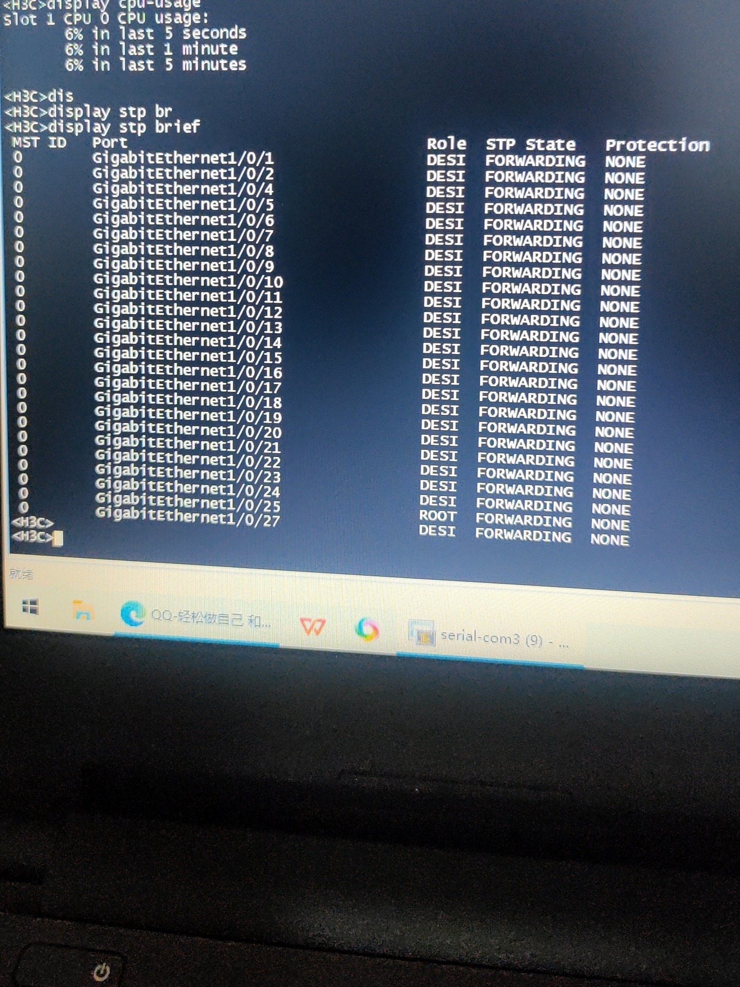

2. 端口隔离与环路排查
  • 确认下联口无环路:display stp brief 所有端口均为 FORWARDING,无 DISCARDING
  • 关闭下联口 loopback-detection,避免环路检测误判导致端口降速

2. **排查STP延迟**:执行display stp interface 测试端口,若未开边缘端口,接口下敲stp edged-port enable,避免STP 30秒转发延迟导致初始下载慢。
