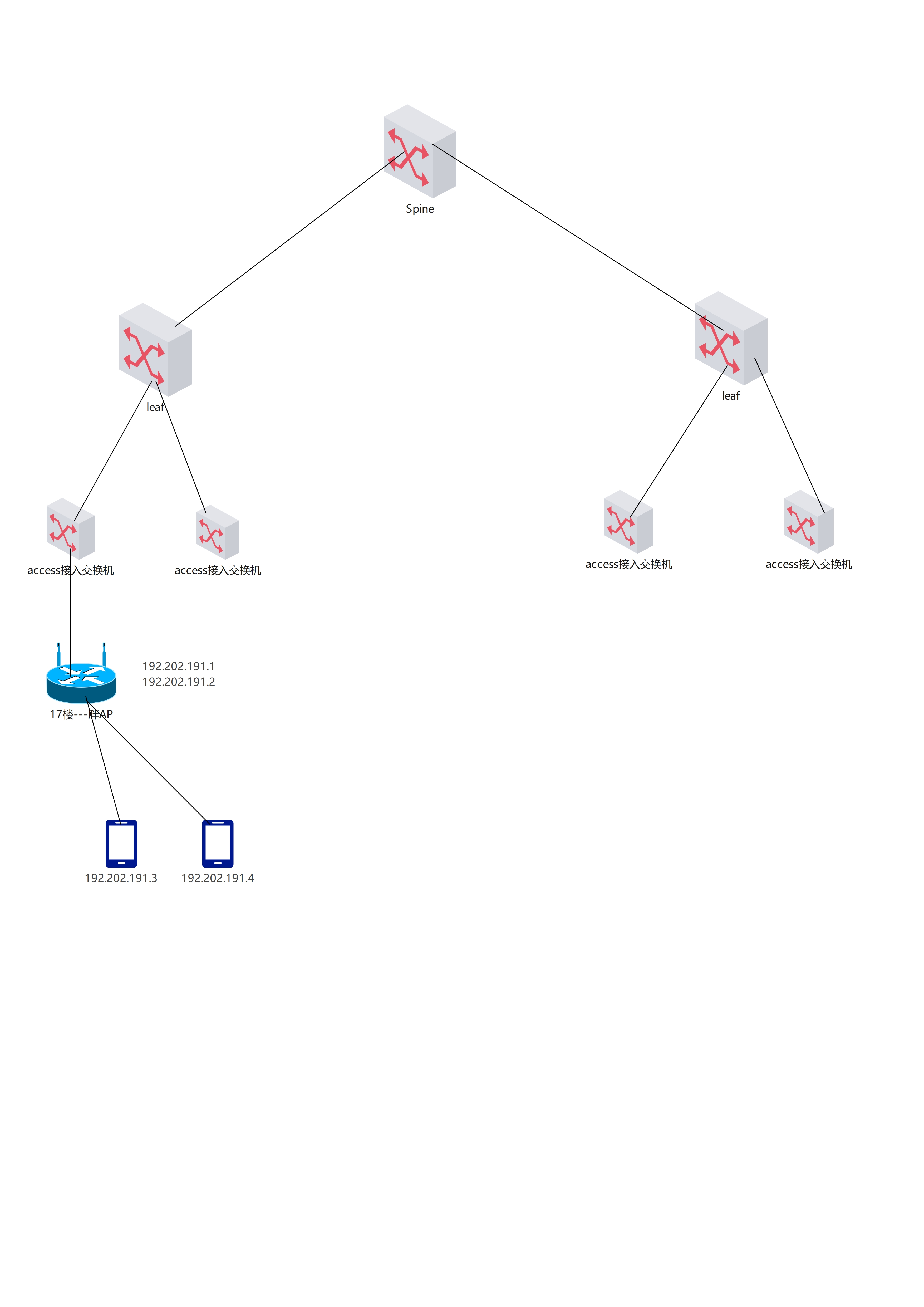

这边是AD-compus的VXLAN的网络。
分为三个节点,Spine核心层,两个leaf节点,其他都是接入层
之前采用一款无线瘦AP+AC的模式,AP和AC的管理地址是192.202.64网段的,
PDA设备接入瘦AP基站后首先获取一个DHCP的地址,然后打开PDA(无线手持设备,)通过Byod认证,认证填入用户名密码通过后,
给无线配置一个楼层的IP地址就可以上网了。
每个楼层单独一个静态的IP地址段。
例如本测试楼层为192.202.191.0/24网段。
现在计划把单独一个楼层的AP改成胖AP模式,与其他楼层的AP不沟通。单独管理本层无线网络。
问题是胖AP的接入层access交换机上不知道如何配置。
应该配置什么VLAN
此外,AD-compus上规划192.202.191.1-2给胖AP的管理地址和AP的地址用。
192.202.191.3-10给测试设备用,
192.202.191.1-10均做IP-哑终端免认证设备。
请问接入层应该如何配置接入此胖AP的端口?

在 AD-Campus VXLAN 网络中,将胖 AP 的接入交换机端口配置为 Trunk 模式,并放通所需的业务 VLAN 和管理 VLAN 即可。由于胖 AP 独立工作,它无需像瘦 AP 那样与控制器建立 CAPWAP 隧道,因此配置过程会更简单,本质上相当于配置一台接入交换机。以下是详细步骤和配置示例。
🏗️ 配置概述
结合你的网络架构和 IP 规划,配置的核心思路是:
  • 管理流量:胖 AP 需要 IP 地址与管理平台通信。在你的规划中,192.202.191.1/24 是 AP 的管理 IP,192.202.191.2/24 是预留地址。因此,需要创建一个专门的管理 VLAN(假设为 VLAN 10),用于承载 AP 的管理流量。
  • 业务流量:无线终端通过认证后,会获得一个 192.202.191.0/24 网段的业务 IP。因此,需要创建一个业务 VLAN(假设为 VLAN 20),用于承载用户的上网流量。
胖 AP 的网络部署通常有两种模式,你可以根据规划选择:
  • 桥接模式(Bridge Mode):AP 仅作为无线信号的收发器,客户端获取的 IP 地址由上层网络(接入交换机)负责分配。
  • NAT模式(Router Mode):AP 作为一台路由器,客户端连接 AP 后会获取到 AP 分配的私网 IP,再通过 NAT 转换后访问外网。
根据你的描述,用户通过认证后会从楼层 IP 地址段中获取 IP,因此你的网络更符合桥接模式。
📝 详细配置步骤
1. 在接入交换机上配置胖 AP 的接口
这是本次任务的核心。你需要登录胖 AP 所连接的接入交换机,并进入其接口视图进行配置。假设胖 AP 连接在交换机的 GigabitEthernet 1/0/1 端口。
<Switch> system-view
[Switch] interface gigabitethernet 1/0/1 # 将端口类型设置为 Trunk [Switch-GigabitEthernet1/0/1] port link-type trunk # 放通所有 VLAN,或明确放通管理 VLAN 和业务 VLAN [Switch-GigabitEthernet1/0/1] port trunk permit vlan all # 设置端口的 PVID(Port VLAN ID)为管理 VLAN [Switch-GigabitEthernet1/0/1] port trunk pvid vlan 10 # 启用 PoE 功能,为胖 AP 供电(如果交换机支持 PoE) [Switch-GigabitEthernet1/0/1] poe enable
  • PVID 的设置:这里将 PVID 设置为管理 VLAN(VLAN 10)。这意味着,胖 AP 发出的不带 VLAN 标签的管理报文,将被交换机划入 VLAN 10 中。同时,交换机也会将 VLAN 10 的报文去掉标签后发送给 AP。
  • VLAN 的放通:port trunk permit vlan all 命令会放通所有 VLAN 的流量。为了网络安全,建议将 all 替换为 vlan 10 20 等具体的 VLAN ID。
  • 交换机上行接口配置:确保交换机的上行接口(连接 Leaf 交换机的端口)也配置为 Trunk,并放通了管理 VLAN 和业务 VLAN,以保证这些 VLAN 的流量能够上行到 AD-Campus 网络。

### 前提:保留原有iMC BYOD认证、业务VLAN-VNI映射、DHCP/网关配置不变,配置前备份胖AP、接入Leaf当前配置
#### 1. 胖AP关键配置
# 基础管理配置(同原瘦AP管理段)
vlan 100 //管理VLAN,按需修改
int vlan 100
ip add 192.202.64.x 24
ip route-static 0.0.0.0 0 192.202.64.254 //管理段网关
ntp-service enable
ntp-service unicast-server 【iMC/NTP服务器地址】 //和认证服务器时间同步
# 认证配置(和原AC上BYOD参数一致)
radius scheme BYOD
primary authentication 【iMC RADIUS地址】 1812
key authentication 【RADIUS共享密钥】
domain byod
authentication portal radius-scheme BYOD
portal web-server BYOD
url http://【iMC Portal地址】/portal
server-type imc
# 无线业务配置
wlan service-template 1
ssid 【原业务SSID】
vlan 200 //对应192.202.191.0/24的业务VLAN,按需修改
portal enable method direct
portal domain byod
service-template enable
# 绑定射频
int WLAN-Radio1/0/1 //2.4G射频
radio enable
service-template 1
int WLAN-Radio1/0/2 //5G射频
radio enable
service-template 1
#### 2. 接入Leaf对接配置
int g1/0/x //接胖AP的物理口
port trunk permit vlan 100 200 //放通管理+业务VLAN
原有Leaf上的VLAN-VNI绑定、VN实例、DHCP中继配置无需改动。

胖 AP 在 ADCampus VXLAN 网络下的接入配置方案
一、核心需求与网络架构梳理
1. 现有架构
  • 网络类型:ADCampus 标准 Spine-Leaf VXLAN 大二层网络
  • 原无线方案:瘦 AP+AC,AP/AC 管理 VLAN 为192.202.64.0/24,无线业务按楼层划分 VLAN(测试楼层192.202.191.0/24),通过 BYOD 认证后分配对应网段 IP
  • 新需求:17 楼单独改为胖 AP 独立管理,与其他楼层 AP 隔离,仅本层无线使用
  • IP 规划:
    • 胖 AP 管理 / 业务地址:192.202.191.1-2(哑终端免认证)
    • 终端测试地址:192.202.191.3-10(哑终端免认证)
    • 网段:192.202.191.0/24,全段免认证
2. 核心设计原则
  • 胖 AP 独立自治:胖 AP 自身完成 DHCP、无线 SSID、认证(免认证),无需 AC 参与
  • VXLAN 网络透传:接入交换机仅做二层透传,不改变胖 AP / 终端的 IP 网段,保证 ADCampus 免认证策略生效
  • 楼层隔离:通过 VLAN 划分实现 17 楼网段与其他楼层完全隔离,不影响原有瘦 AP 网络
二、接入层交换机端口配置(H3C V7/V9 通用,直接复制可用)
1. 端口核心配置思路
胖 AP 的管理口 / 上行口与无线业务口共用同一 VLAN(即楼层业务 VLAN VLAN 191,对应192.202.191.0/24),接入交换机端口配置为Access/Trunk 透传模式,仅允许该 VLAN 通过,实现:
  • 胖 AP 获取192.202.191.1-2的管理 IP
  • 终端获取192.202.191.3-10的业务 IP
  • 全段192.202.191.0/24在 ADCampus 中配置为哑终端免认证,无需 BYOD 认证
2. 标准配置(推荐:Trunk 模式,兼容性最强)
shell
# 1. 创建楼层业务VLAN(与原瘦AP楼层VLAN一致,复用原有网段) vlan 191 name WLAN_17F_192.202.191.0/24 quit # 2. 配置接入胖AP的端口(假设端口为G1/0/1) interface GigabitEthernet 1/0/1 # 配置端口为Trunk模式,仅透传VLAN 191 port link-type trunk port trunk permit vlan 191 # 关闭STP(胖AP环境避免环路,可选) undo stp enable # 配置端口为边缘端口(加速UP,可选) stp edged-port enable # 配置端口速率/双工(强制千兆全双工,避免协商问题) speed 1000 duplex full quit # 3. (可选)配置VLAN 191的三层接口(若接入交换机做DHCP中继,胖AP用中心DHCP) # interface Vlan-interface 191 # ip address 192.202.191.254 255.255.255.0 # dhcp server apply ip-pool WLAN_17F # quit
3. 简化配置(Access 模式,适合纯胖 AP 独立场景)
若仅需透传单一 VLAN,可直接配置为 Access 口,配置更简单:
shell
vlan 191 name WLAN_17F_192.202.191.0/24 quit interface GigabitEthernet 1/0/1 # 配置为Access口,划入VLAN 191 port link-type access port access vlan 191 undo stp enable stp edged-port enable speed 1000 duplex full quit
三、胖 AP 自身关键配置(必须同步完成)
1. 胖 AP 基础配置
shell
# 1. 配置胖AP管理IP(使用规划的192.202.191.1/24) interface WLAN-BSS 0 ip address 192.202.191.1 255.255.255.0 # 配置默认网关(指向ADCampus核心/Leaf的三层网关,保证AP能上网/管理) ip route-static 0.0.0.0 0.0.0.0 192.202.191.254 # 2. 配置无线SSID(17楼专属SSID) wlan service-template 1 ssid 17F-Test-WLAN service-template enable quit # 3. 绑定无线接口与射频 interface WLAN-Radio 0/0 service-template 1 radio enable quit # 4. 配置胖AP内置DHCP服务器(给终端分配192.202.191.3-10) dhcp server ip-pool WLAN_17F network 192.202.191.0 mask 255.255.255.0 # 排除AP自身使用的1-2地址 excluded-ip-address 192.202.191.1 192.202.191.2 # 分配终端地址段3-10 dns-list 114.114.114.114 223.5.5.5 gateway-list 192.202.191.254 quit # 5. 开启DHCP服务 dhcp enable
2. 免认证配置(ADCampus 侧同步)
  • ADCampus 控制器:将192.202.191.1-10添加到哑终端免认证 IP 列表,关闭该网段的 BYOD 认证
  • 胖 AP 侧:关闭无线客户端认证(配置为开放网络 / PSK 预共享密钥,无需 802.1X 认证),保证终端连接后直接获取 IP 上网
四、VXLAN 网络适配与 ADCampus 配置要点
1. VXLAN 透传配置(Leaf 交换机侧,无需修改接入层)
ADCampus 原有 VXLAN 网络已配置VLAN 191的 VXLAN 实例,仅需保证:
  • Leaf 交换机上VLAN 191已绑定 VXLAN 隧道,透传到 Spine 核心
  • 接入交换机的 Trunk/Access 口仅透传VLAN 191,不允许其他 VLAN 通过,实现楼层隔离
2. 胖 AP 与原有瘦 AP 网络隔离
  • VLAN 隔离:17 楼胖 AP 使用VLAN 191,其他楼层瘦 AP 使用各自 VLAN,通过 VLAN 天然隔离
  • 广播隔离:胖 AP 内置 DHCP 仅为本楼层终端分配地址,不影响其他楼层
  • 管理隔离:胖 AP 独立管理,与原有 AC / 瘦 AP 管理 VLAN192.202.64.0/24完全隔离
3. 网关配置(两种方案二选一)
表格
方案配置位置适用场景
胖 AP 做网关胖 AP 上配置192.202.191.254,终端网关指向 AP纯独立测试场景,无需 ADCampus 参与
核心 / Leaf 做网关Leaf 交换机配置VLAN 191三层接口192.202.191.254,AP / 终端网关指向核心复用原有 ADCampus 网关,统一管理路由
推荐方案:复用原有 Leaf 三层网关,胖 AP / 终端网关指向192.202.191.254,保证 ADCampus 路由、免认证策略统一生效。
五、常见问题与排障
1. 胖 AP 无法获取管理 IP
  • 排查接入交换机端口 VLAN 配置是否正确,是否透传VLAN 191
  • 检查胖 AP 上行口是否为 Access/Trunk 模式,与交换机端口匹配
  • 确认 ADCampus 中VLAN 191的 DHCP 服务 / 地址池是否正常
2. 终端连接后无法上网
  • 检查胖 AP 内置 DHCP 是否正常分配192.202.191.3-10地址
  • 确认终端网关是否正确指向核心 / 胖 AP
  • 排查 ADCampus 免认证策略,192.202.191.0/24是否已加入免认证列表
3. 胖 AP 与原有瘦 AP 网络冲突
  • 确认胖 AP 使用的VLAN 191与其他楼层 VLAN 完全独立,无重叠
  • 检查接入交换机端口是否仅透传VLAN 191,未透传其他 VLAN
  • 关闭胖 AP 的 AC 发现功能,避免自动注册到原有 AC
六、最终配置清单(一键落地)
1. 接入交换机(H3C)
shell
# 1. 创建VLAN vlan 191 name WLAN_17F_192.202.191.0/24 quit # 2. 配置接入端口(Trunk模式) interface GigabitEthernet 1/0/1 port link-type trunk port trunk permit vlan 191 undo stp enable stp edged-port enable speed 1000 duplex full quit
2. 胖 AP(H3C WA 系列通用)
shell
# 1. 基础配置 sysname AP_17F dhcp enable vlan 1 quit # 2. 配置管理IP与网关 interface WLAN-BSS 0 ip address 192.202.191.1 255.255.255.0 quit ip route-static 0.0.0.0 0.0.0.0 192.202.191.254 # 3. 配置无线SSID wlan service-template 1 ssid 17F-Test-WLAN service-template enable quit interface WLAN-Radio 0/0 service-template 1 radio enable quit # 4. 配置内置DHCP dhcp server ip-pool WLAN_17F network 192.202.191.0 mask 255.255.255.0 excluded-ip-address 192.202.191.1 192.202.191.2 dns-list 114.114.114.114 223.5.5.5 gateway-list 192.202.191.254 quit
3. ADCampus 控制器
  • 将192.202.191.1-10添加到哑终端免认证 IP 组
  • 确认VLAN 191的 VXLAN 隧道、三层网关配置正常
  • 关闭该网段的 BYOD 认证策略
七、补充说明
  • 端口模式选择:若胖 AP 仅需单一 VLAN,Access 模式配置更简单;若后续需扩展多个 SSID/VLAN,推荐 Trunk 模式
  • 安全加固:胖 AP 可配置 PSK 预共享密钥,避免未授权接入;ADCampus 侧可配置 ACL 限制192.202.191.0/24的访问范围
  • 兼容性:该方案完全兼容 ADCampus VXLAN 架构,无需修改原有 Spine-Leaf 核心配置,仅需调整接入层端口和胖 AP 配置
