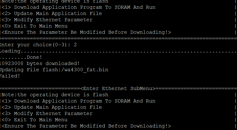

系统已经格式化,升级固件后提示
各种版本都试过了,都这情况。选择1可以加载到内存运行,但选择2就提示失败。

已切换到FAT模式,如果格式化会自动重启,选1加载到内存运行可以正常运行,但无法上传文件,dir显示错误。查看文件系统为------。

已切换模式
启动起来升级试试
版本有没有问题

根据你描述的“选择1能加载运行,但选择2升级失败”的现象,这极大概率不是固件本身的问题,而是AP的系统引导区(BootWare)出现了异常或损坏。你可以参考下面整理的思路来一步步排查:
第一步:基础排查(必做项)
在开始更复杂的操作前,请先确保这些基础条件都满足:
  • 固件来源:请务必从H3C官方渠道下载正确的胖AP固件。
  • 网络环境:建议使用带外管理(使用专门的MGMT端口,而不是业务口)和稳定的交换机端口,避免广播或链路波动干扰TFTP传输。
  • 固件命名:有时BootWare对文件名大小写敏感,可以尝试将固件重命名为WA4300_fat.bin-11或wa4300_fat.bin。
 第二步:检查BootWare版本并重置Flash
这是解决当前问题最核心的步骤。请通过Console线连接AP,通电后在提示Ctrl+B时迅速按下,进入BootWare主菜单。
  1. 检查版本模式:在菜单中查看是否有Ctrl+Y: Change AP Mode的选项。如果没有,说明BootWare版本可能过旧或不支持直接切换,需要先升级BootWare。
  2. 格式化Flash:在BootWare主菜单下,通常可以通过Ctrl+F组合键来格式化文件系统。注意:此操作会清除Flash中的所有文件,请务必确认已经备份。
  3. 升级引导程序:格式化后,如果问题依旧,可能是BootWare本身损坏了。你需要先为AP刷入一个正确的、版本配套的BootWare引导程序(.btw文件),再继续刷入胖AP固件。
 第三步:检查硬件及常见陷阱
如果上述步骤无法解决,请排查以下潜在硬件问题或操作陷阱:
  • V5 vs V7 系统:H3C AP有V5和V7两套系统,两者互不兼容。WA4320X属于较老的V5设备,如果误刷了V7系统的胖固件,会直接导致启动失败。
  • 检查Flash芯片:如果BootWare刷写、格式化都正常,但升级固件时始终提示Failed!,这很可能是AP内部的Flash存储芯片出现了物理损坏。
  • 检查电源稳定性:确保为AP供电的PoE交换机电源稳定,不稳定的供电也可能在刷写过程中引发莫名其妙的问题。
  • 检查操作时机:在BootWare菜单中,选择Download Application Program To SDRAM And Run是将固件加载到内存中临时运行(相当于你的选项1),而选择Update Main Application File才是将固件真正写入Flash(选项2)。
