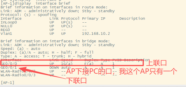

AP已经正常上线,无线也可以正常使用,但是AP下游物理接口网线插上去以后无法正常获取地址,或者说获取地址不正确,这个需要怎么调

dhcp正常。我目前想知道如何更改ap下的lan口的web配置方式
zhiliao_Pp8qwL 发表时间:2026-04-16 更多>>
AP多的话通过MAP文件修改,AP少的话通过远程登录到AP上也可以修改(远程登录需要命令行,修改map文件web界面)
建议先登录一个AP看看接口,然后编辑MAP文件,下发

telnet进ap看看,是不是开着端口隔离
