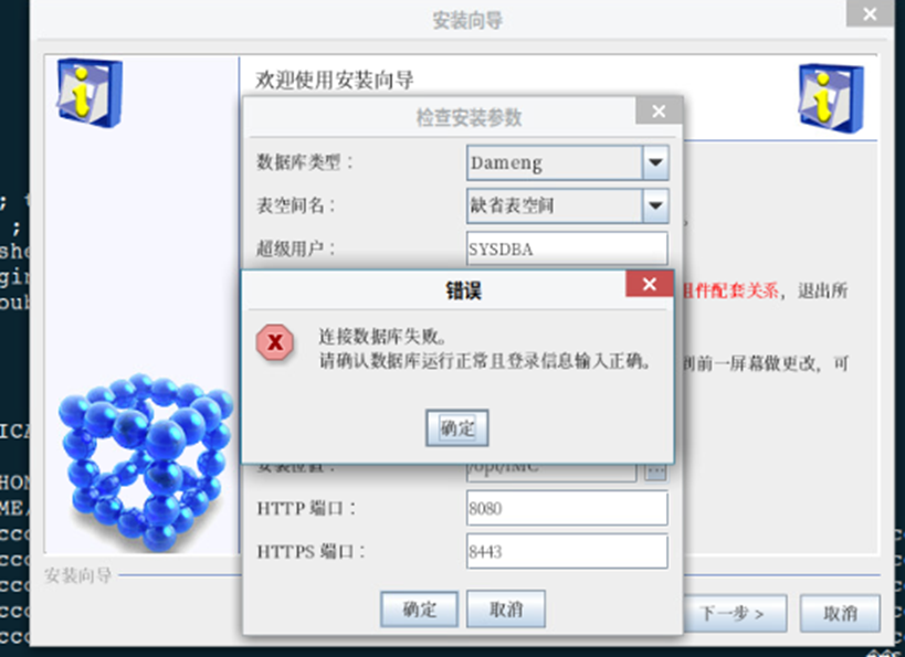

使用的是kyliux+达梦数据库,目前kylinux和达梦数据库已经按照手册配置完成,并设置环境变量,相关32位依赖组件已经安装,但是IMC安装的时候提示无法连接数据库。
利用达梦数据库管理程序是可以连接的。
别的图贴不出来,提示敏感信息,但是我确实是通过命令行可以连接数据库。/etc/profile里面也export了环境变量,还有就是IMC安装检查,组件依赖全部ok 只有数据库验证不过去提示。

IMC安装时需要的数据库连接信息,必须与您用管理工具连接时使用的**完全一致**。请仔细核对以下几点:
1. 主机地址:是 localhost、127.0.0.1 还是具体的服务器IP地址?
2. 端口号:达梦默认端口是 `5236`,请确认是否修改过。
3. 服务名:连接时是用的 **服务名**(如 `DMSERVER`)还是 **实例名**?IMC通常需要服务名。在达梦管理工具中查看连接属性即可确认。
4. 用户名/密码:确保用于IMC的数据库账号(如 `SYSDBA`)具有足够的权限创建数据库、表、用户等。

1、主机地址,我用管理器用localhost或者127.0.0.1都可以连接数据库 2、端口号没错 3、这个怎么看呢?在管理工具哪里查看 ?

您说的4条 除了3条 我别的应该都是对的,第三条不知道在哪里查看

安装了好几遍了 实在是找不到原因了

该问题已经解决,最后发现还是IMC适配问题,因为达梦新的版本有些是有变化的,e710并

iMC + Kylinux + 达梦数据库连接失败 深度排障
你遇到的是典型的「命令行可连但 iMC 安装程序连不上」问题,结合信创环境的特殊性,我按优先级从高到低给你完整排查步骤,直接照着操作即可定位问题。
🔴 核心前提确认(先排除版本适配问题)
根据 H3C 官方适配文档,iMC + 达梦 + Kylinux 有明确的版本限制:
iMC 版本必须是 PLAT 7.3 (E0706H05) 及以上,低版本在银河麒麟 V10 上存在适配问题,会直接导致数据库连接失败。
达梦数据库必须是中文版,iMC 不支持英文版达梦,会出现连接异常。
达梦版本需匹配:仅限达梦 V8.1.1.126(或指定适配版本),不支持其他版本。
如果你的版本不满足以上条件,先升级到适配版本,否则后续操作无效。

谢谢大佬的提醒,您说的这些我都做了,唯一的问题就是您说的达梦版本问题,因为我确实找不到8.1.1.126这个版本,所以应该是用的比较新的版本,这个我按照您说的再找版本测试一下。
