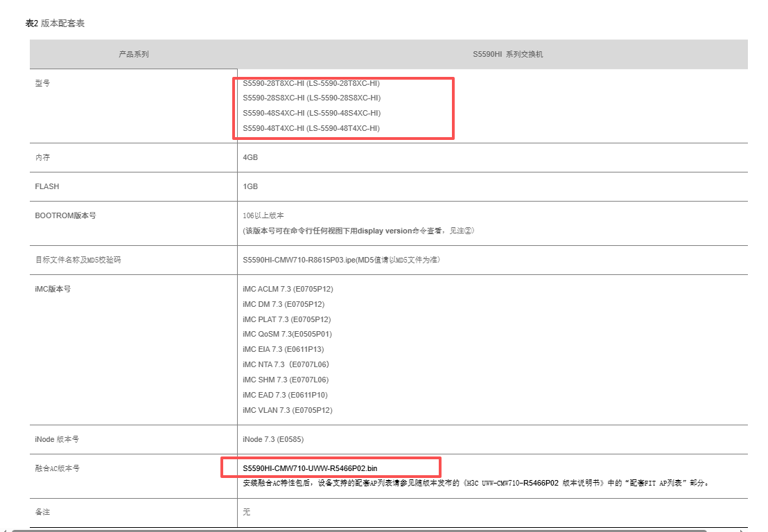

你是指启用5590本身的无线AC融合功能,还是5590和专门的AC设备对接?
你要要装融合AC的话,下个安装包然去安装,交换机具体型号多少?无线的安装包一般都在交换机版本升级包里面
安装手册如下
https://www.h3c.com/cn/d_202512/2705558_30005_0.htm#_Toc215494091
